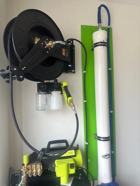

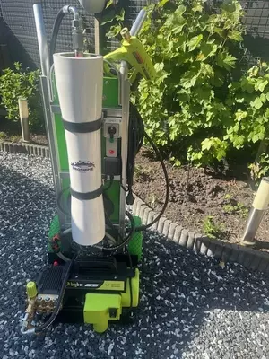

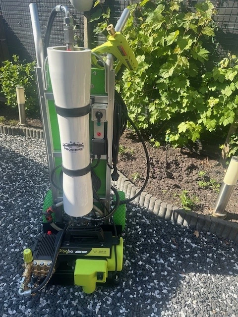

Dan is dit een betere oplossing zonder los te koppelen HD wassen / en Demi water uit de zelfde lans
Dit is wel een HD membraan en met elk merk hogedrukreiniger mogelijk . Hier wordt je echt vrolijk van .
