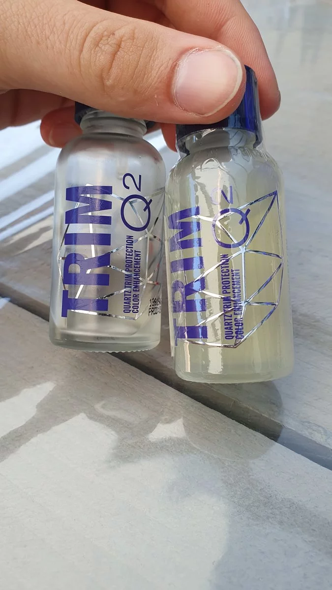

@RoyR Is goed om te horen. Gaan hem vandaag opnieuw aanbrengen.
Nu heb ik nog een nieuw flesje staan in de verpakking maar deze is een beetje groen geworden lijkt het wel.
Mijn overgebleven Trim is echt soort “overjarig” maar heb er een week geleden met succes nog 2 koplampen in de coating gezet.
Ondanks dat dat flesje al geruime tijd in gebruik is is ie nog steeds niet groen.
Dus dat is wel apart.
Wat wel opviel is dat ie wat “stroperiger” leek dan in het begin maar goed het flesje is dan ook een paar jaar oud dacht ik.
