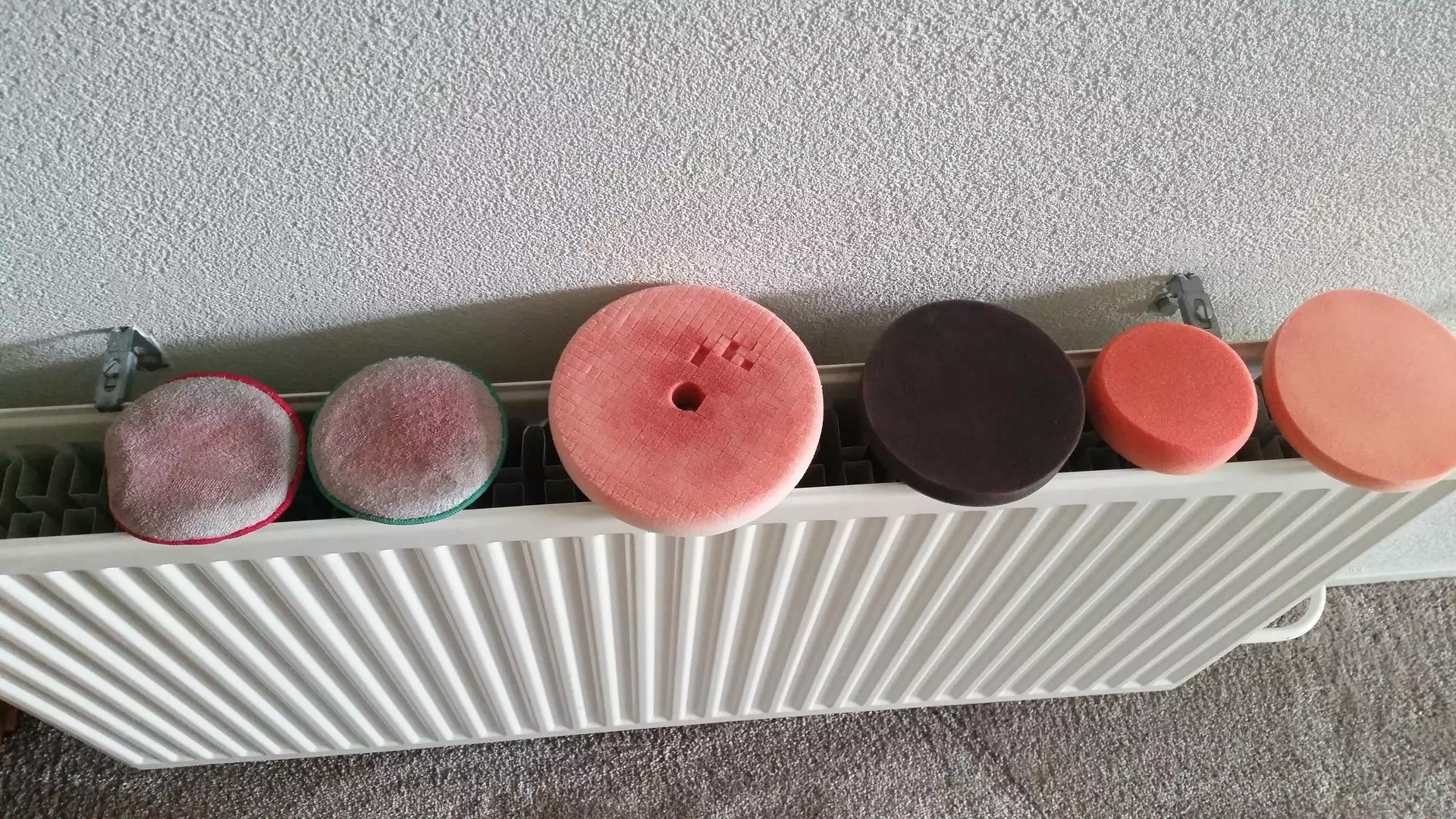

Gisteren heb ik een rode BMW e30 onder handen genomen. De lak was zeer dof en zat vol met swirls. Na behandeling was de BMW weer mooi dieprood van kleur. Alleen zit ik momenteel met rode pads die ik amper meer schoon krijg.
Met bloed zweet en tranen zijn ze nu zo:
Ik heb ze schoongemaakt met lauw water en dreft.
De disco aplicators zijn in de wasmachine gegaan.
Iemand tips om ze schoner te krijgen, of maakt dit weinig uit en kan ik ze gewoon bij een andere auto zo weer gebruiken en slijt dit er uit ?

Waarmee heb jij de swirls mee verwijderd
Mezzo op oranje en de hele slechte plekken met diepere krassen met scholl spider pad icm. Scholl gold high performance compound.
gefinishd met finale op de witte pad.
845 wax op de zwarte pad
Reacties: Svenn21
Apc 1/10-1/15 goed insprayen, in wrijven en uitspoelen 2/3 keer (goed na spoelen tot er enkel schoon water uitkomt!) Zal nooit helemaal 100% schoon gaan.
