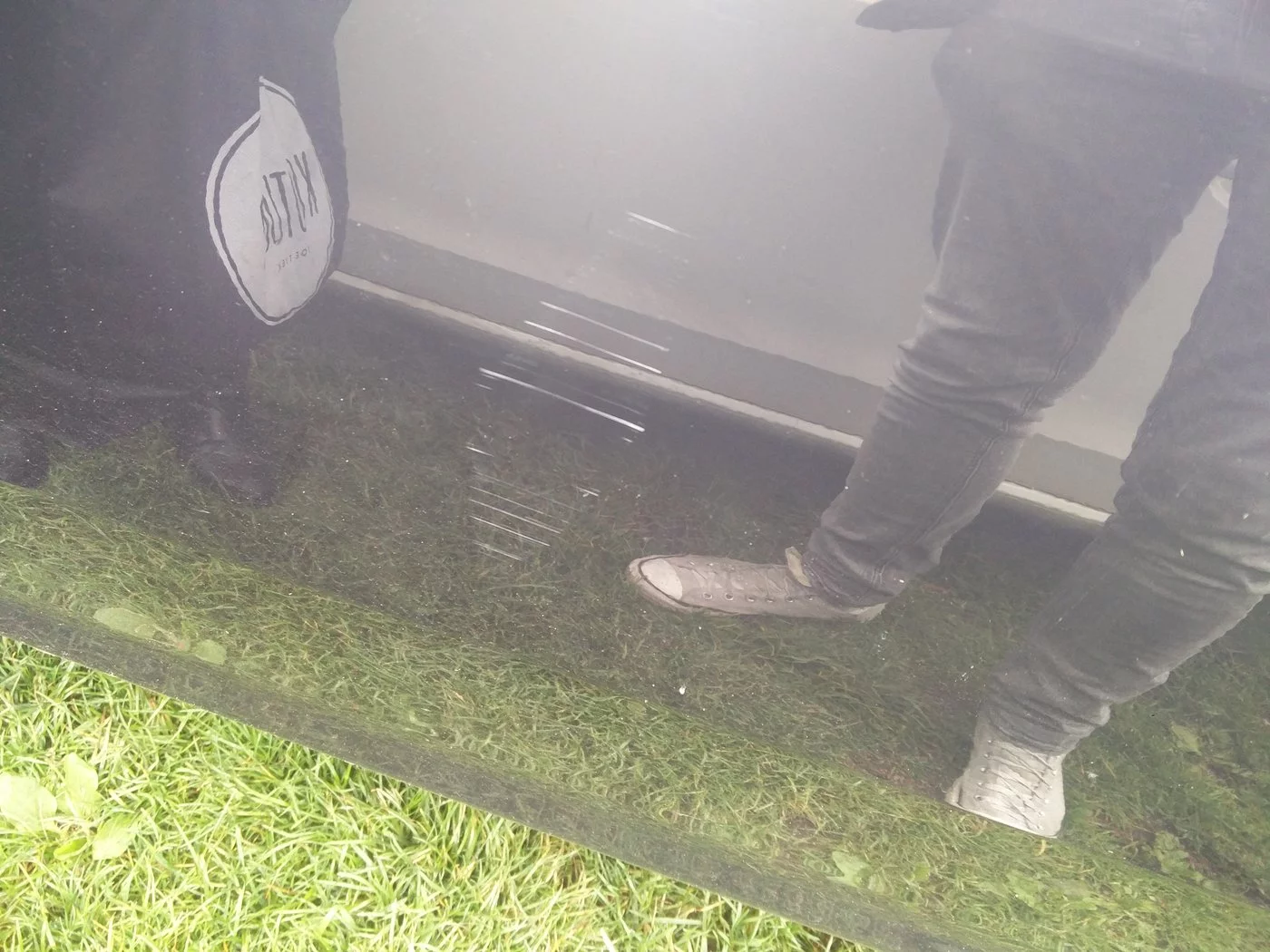

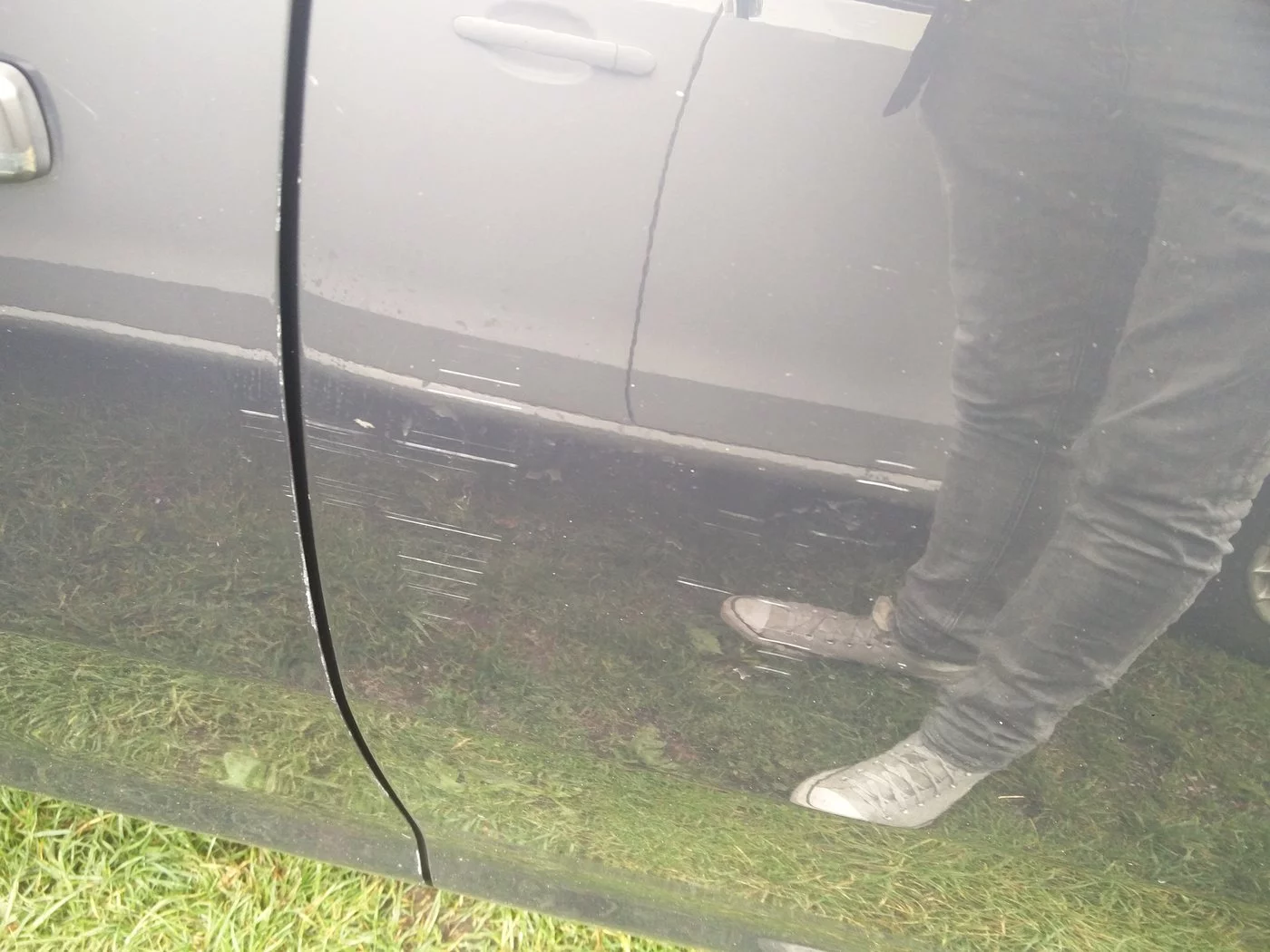

Gisteren na twee uren lekker waterskiën ij Sneek tref ik mijn auto aan met meerdere krassen verspreid over de bestuurderskant. Uiteraard heeft de hufter met de parkeerskills van een schildpad zijn gegevens niet achtergelaten. Nu is de vraag, zijn deze krassen zelf nog op te lossen dmv polijsten?

Altijd leuk, dit soort dingen.
Het is van een foto lastig te zeggen, maar ik denk dat dit wel een stuk minder opvallend is te krijgen of zelfs weg. :) Kwestie van proberen.
Reacties: Giacomo
Balen man! Vaak blijft er ook lak achter van de auto van de dader. Dit is uiteraard op te lossen door deze lak te verwijderen. Wat er dan overblijft zijn de krassen.
Een mooie test vind ik altijd het nat maken van je lak. Verdwijnen de krassen onder de waterfilm, dan weet je dat er een forse verbetering is te behalen met polijsten. Blijf je de krassen zien onder de waterfilm, dan zit er niets anders op dan een respray.

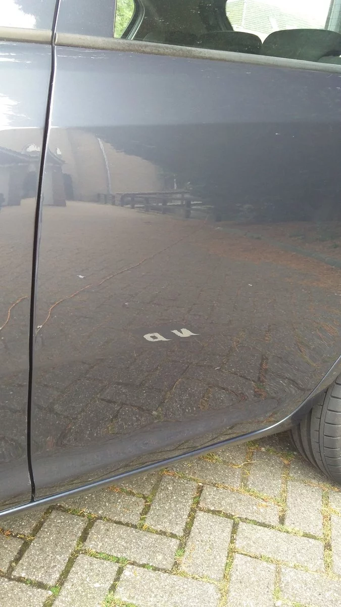

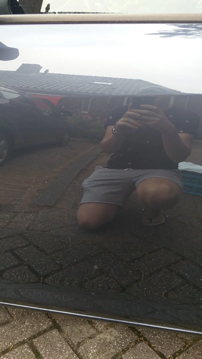

Ik zou het inderdaad met de DAP proberen. Baat het niet, dan schaad het niet! Heb zo over de gehele lengte van de wagen een kras minder zichtbaar gemaakt. Initieel zag je deze heel goed... na het polijsten moet je echt al vanuit de juiste hoek zien, wil je deze nog opmerken. Ze is niet volledig weg, maar dus nog amper zichtbaar. Ik had er een filmpje van, maar

Niet de beste foto's maar ben zelf tevreden met het resultaat. Het meeste is weg gegaan en het beetje dat er nog zit kun je alleen zien als je er met je neus bovenop zit.
Welke stappen (polijstmiddelen, pads...) heb je gebruikt om de krassen zo goed als helemaal weg te krijgen? Prima resultaat trouwens!
Ik ben begonnen met een oranje pad en mezzo. Dit gaf helaas nog niet het gewenste resultaat dus heb ik daarna een gele pad gebruikt in combinatie met S3. Na 1 hit was er al een grote correctie zichtbaar, na 2 hits was ik helemaal tevreden. Vervolgens nog een hit met zwarte pad en finale.
Dit is pas de 2e keer dat ik m'n DAP heb gebruikt dus ben erg blij dat het zo goed is uitgepakt!
