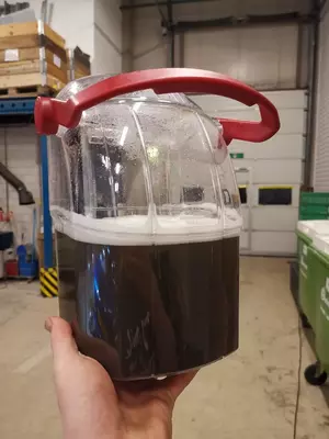

De automatten en het tapijt in de auto heb ik met mijn Bissel spotclean Pro helemaal gereinigd. De leren bekleding heb ik aangepakt met de Liquid Leather en Conditioner Kit + de Leather brush van Gyeon. En natuurlijk de rest afgestoft en uitgezogen met de stofzuiger en interior brush. Alle harde plastic delen heb ik met Meguiars APC afgenomen en de dressing van Poorboys aangebracht.
