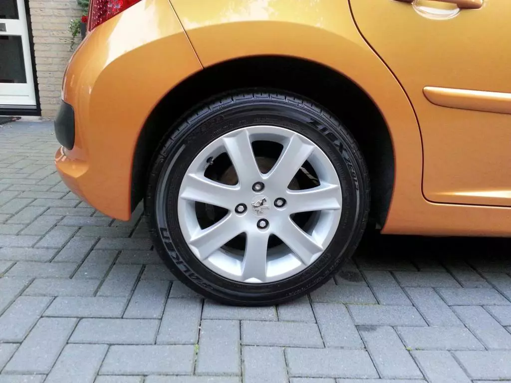

Ik ben begonnen met het schoonmaken van de velgen, want dat was hoognodig.
Allereerst ingespoten met Bilberry Safe Wheel Cleaner. Vervolgens met een sopje en een EZ Detail Brush alles zo goed mogelijk schoon gemaakt.
Daarna met een oude washmitt de spaken en voorzijde van de velg nog goed schoongemaakt en alles afgespoeld.
Uiteraard daarna Iron-X nog even zijn kunstje laten doen en dat was ook nodig ook, neem dat maar van me aan.... :s

Verder heb ik de velgen voorzien van een vers laagje RIMwax en de bandjes in de SmartWax banden dressing gezet.

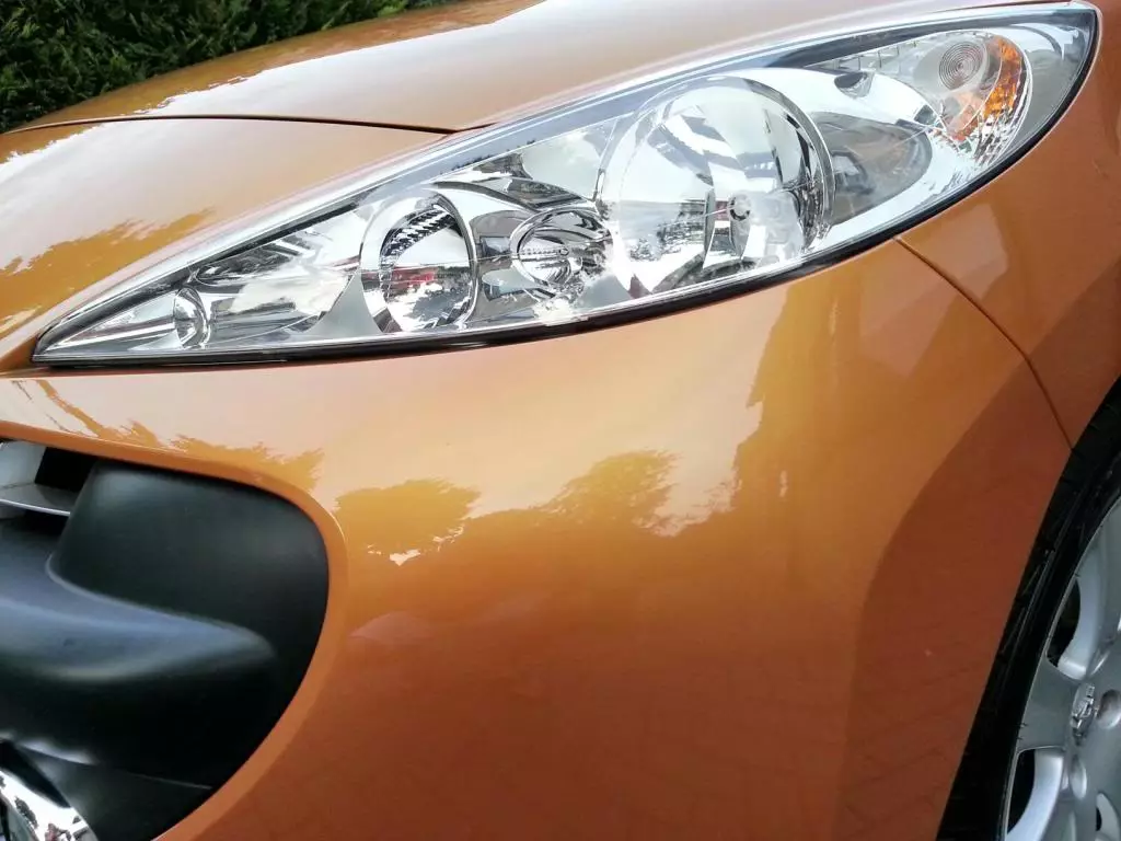

De rubbers en plastic trims zijn ook weer gevoed en dan kom je uiteindelijk uit op het volgende eindresultaat:
Bling bling:
Weer deftige slofjes:

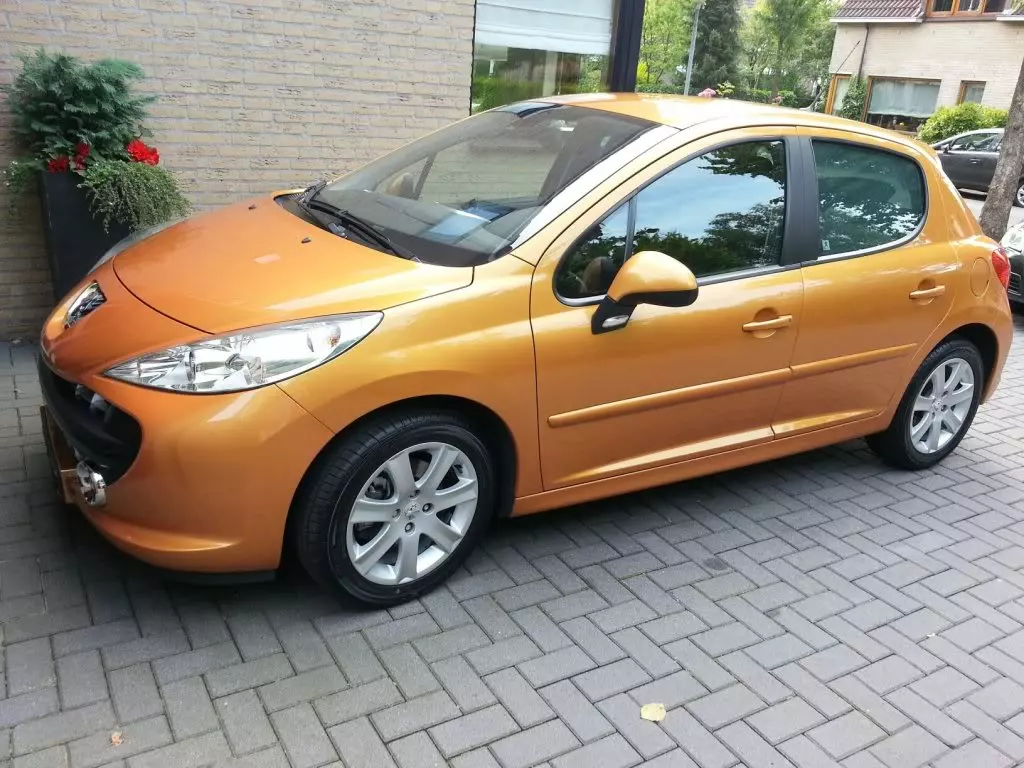

Overall shots:

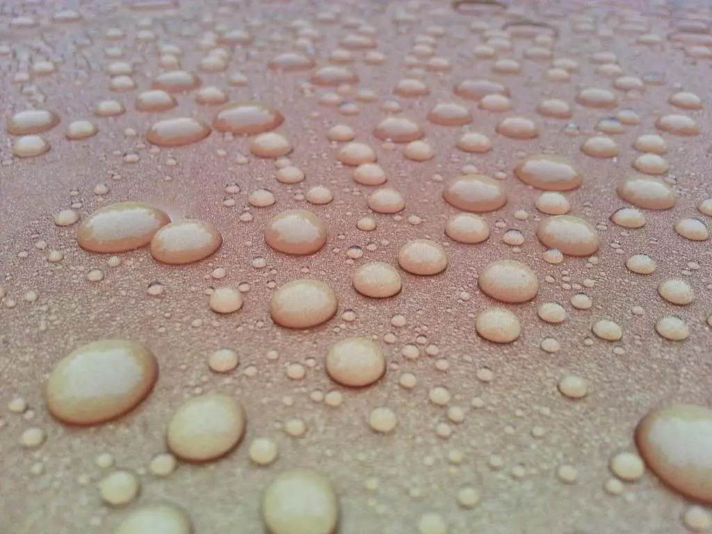

Vanmorgen toen ik buiten kwam zag ik dat het had geregend, dus ook nog maar even snel de beading vast gelegd:

@Mark: de naam van deze kleur is (voor over mij bekend) "Salamanque" (of "Orange Salamanque").
Mooi resultaat:-)^
Maar wat heeft je doen besluiten om met Meg's M105 op oranje te beginnen te polijsten (neem aan dat je machinaal gepolijst hebt)?
Ik heb exact dezelfde Peugeot 207XS 1.6 Vti-Pack maar dan in de gifgroene kleur (Jaune Lacerta), en op mijn auto kan ik met Meg's M205 (opvolger van jouw M80) op witte pad genoeg correctie krijgen. Kan zijn dat je erg veel swirls en RDS 'en had, maar raad je in ieder geval aan om in de toekomst het gebruik van de M105 zoveel mogelijk te beperken op deze zachte lak. Maar dat gaat wel lukken als je de auto in het vervolg wast zoals hier op het forum voorgeschreven wordt.
Maar nogmaals: De Peug staat er weer prachtig bij:love

Hoi Freddy,
Ik heb idd machinaal gepolijst en de glaze aangebracht.
Ik wist overigens niet dat de peugeot zo'n zachte lak heeft..... ik zal in het vervolg het gebruik van de M105 dan idd maar wat beperken op deze lak.
De lak had zeker veel defecten, want dit was de eerste keer dat er iemand de vele swirls en lakdefecten is gaan aanpakken.
Dat was dan ook de reden om met de M105 aan de slag te gaan.
