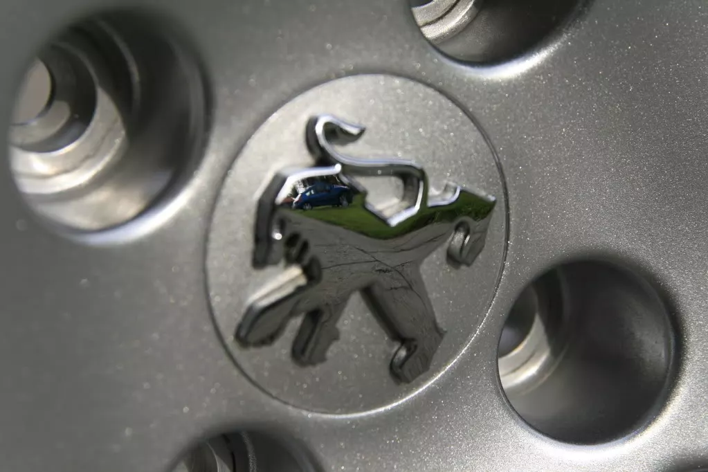

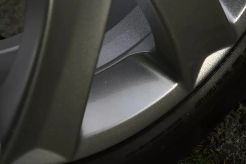

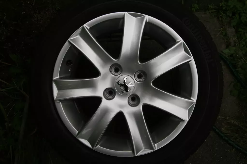

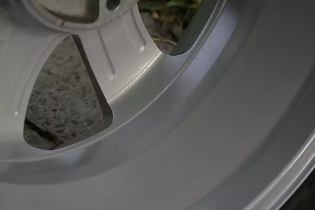

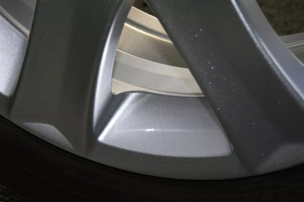

Helaas geen voor foto's:
Ondanks het gebrek aan zon, toch een behoorlijke glans (De banden worden trouwens nog behandeld als alle velgen klaar zijn)
De achterkant is, op een paar zeer hardnekkige teerspetters, weer als nieuw.
De tijdelijke drie-wieler kijkt tevreden toe.
