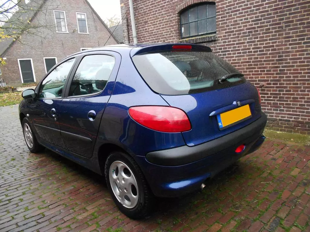

Afgelopen zaterdag Melvin op bezoek gehad met z`n Peugot 206.
Melvin had de Peug de dag er voor al goed gewassen en gekleid.Vandaar dat die er vrij netjes uitzag.

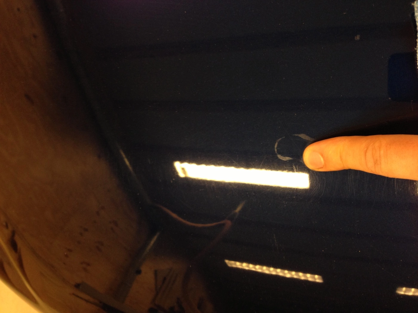

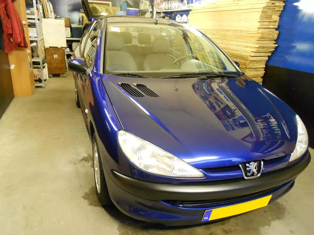

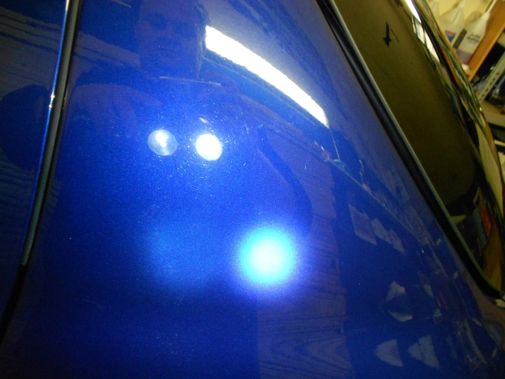

En zijn we met een lamp in de handen een rondje lak wezen doen :
En een rondje met de lakdiktemeter gedaan.Veel wisselende waardes , dus er was al een keer wat aan gedaan.Maar met een laagste waarde van 100micron en op de linkerzijde een flinke uitschieter naar 300 micron , was er wel ruimte om een correctie te doen.

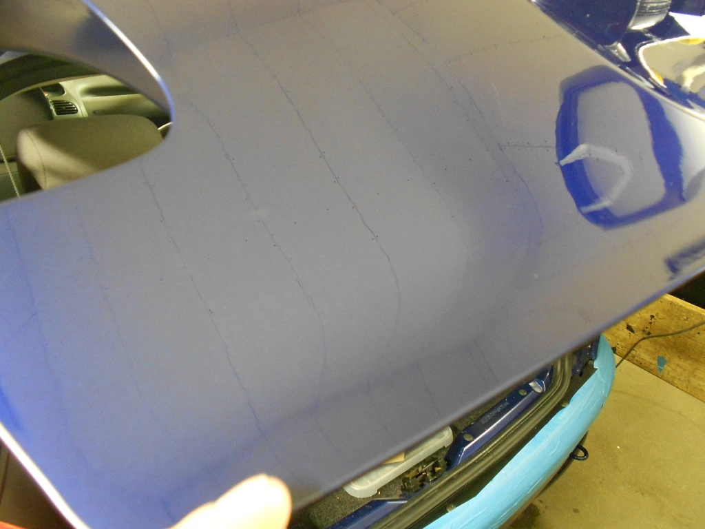

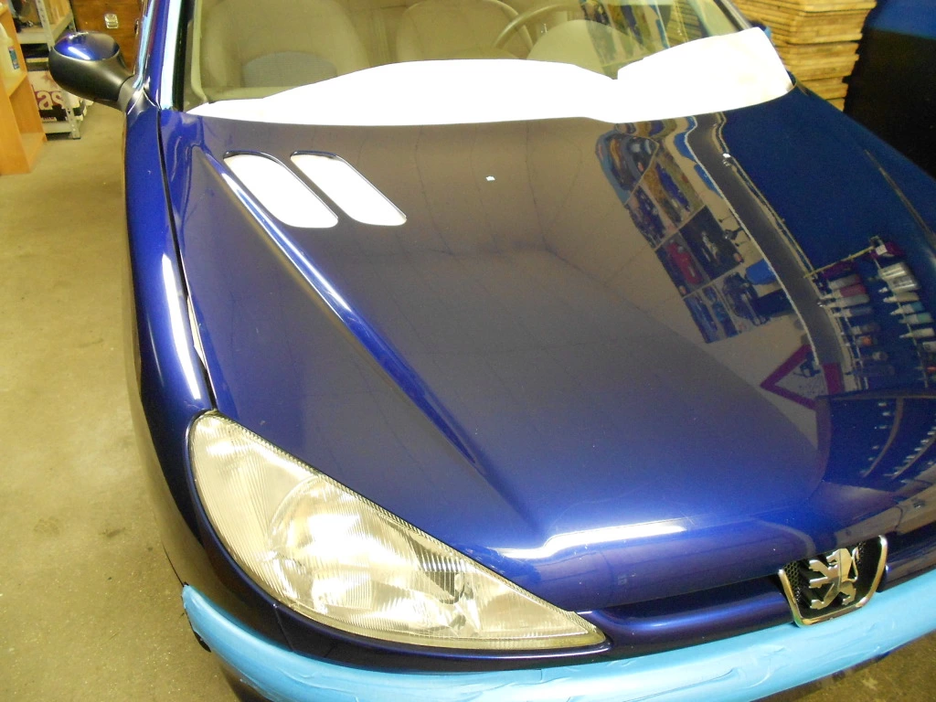

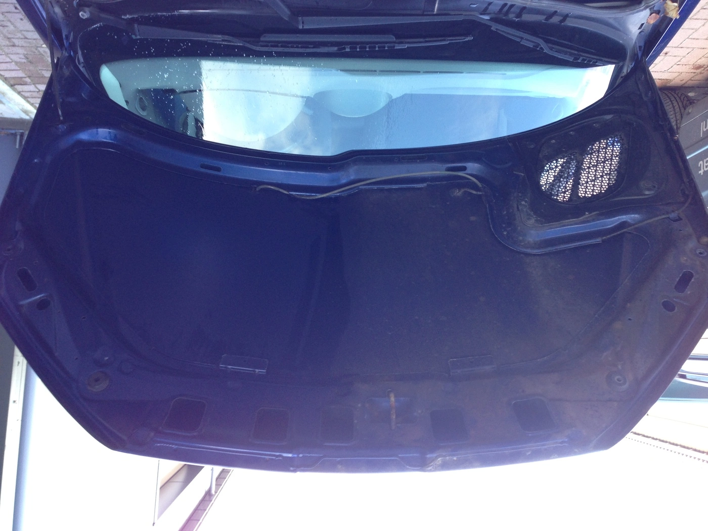

Dus de wagen voorzien van een hippe blauwe striping.En de kentekenplaten eraf gehaald vanwege de scherpe randjes.De ruitensproeiers eruit gehaald en op de motorkap de roostertjes aan de bijrijderszijde eruit gehaald om wat makkelijker te kunnen werken :

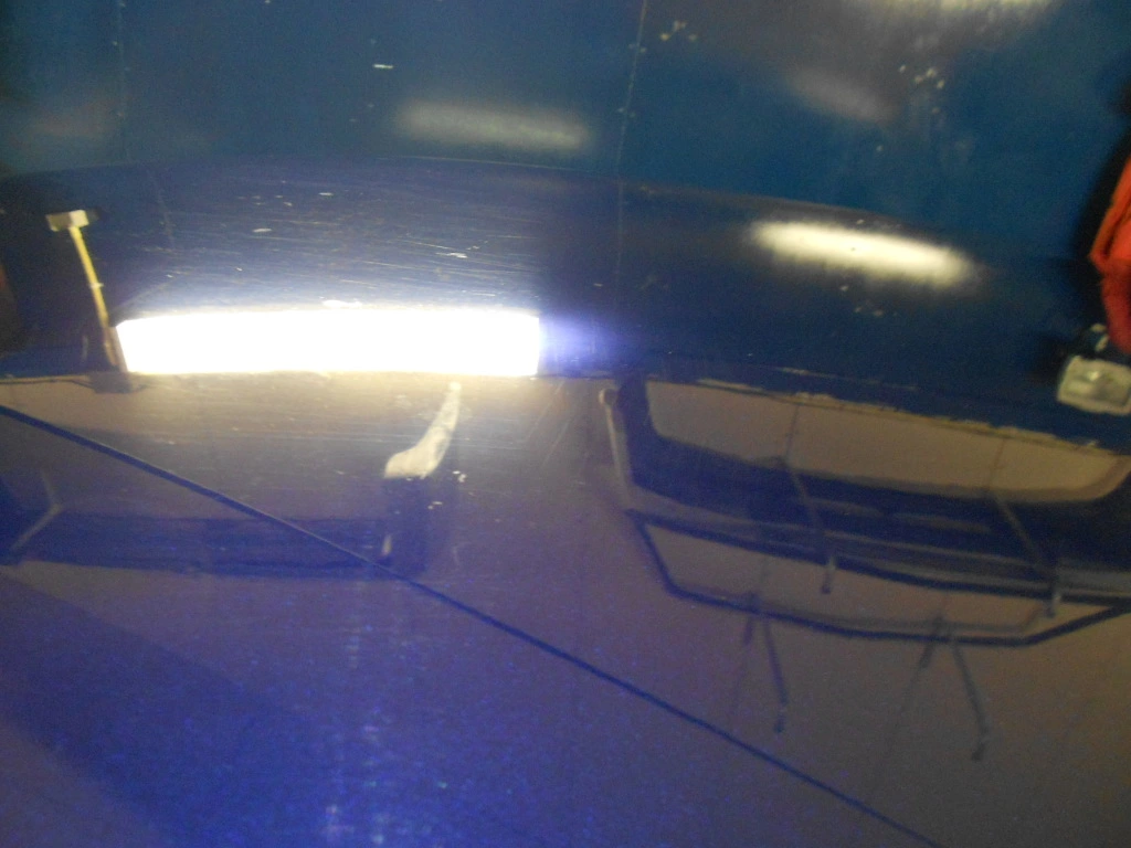

Hierna een testspot gemaakt.En uitgegaan van wat Melvin al in z`n bezit had.En zijn we gegaan voor de DAP met een oranje pad met de Monello Mezzo.Gevolgd door de DAP met lichtgroene pad met de Monello Finale.Hiermee een mooie lakcorectie kunnen behalen.De Peug lak liet zich mooi bewerken.

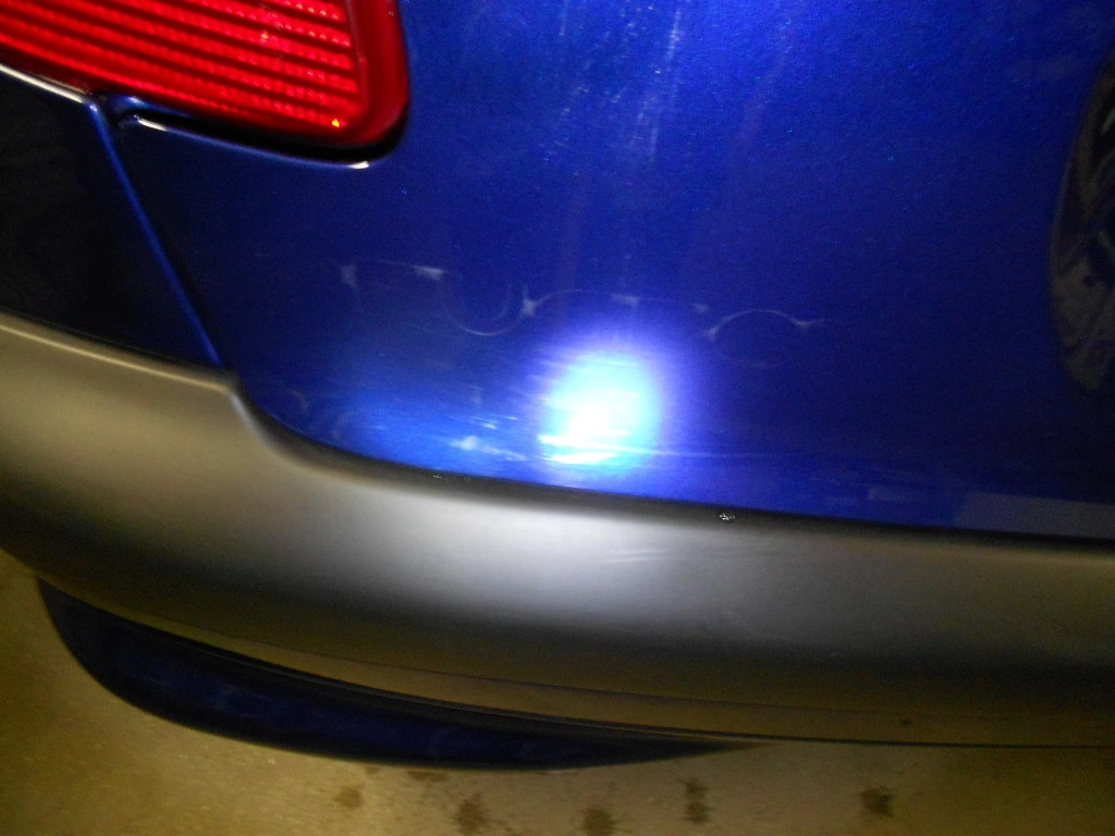

Op de achterklep hadden wat logo`s gezeten :

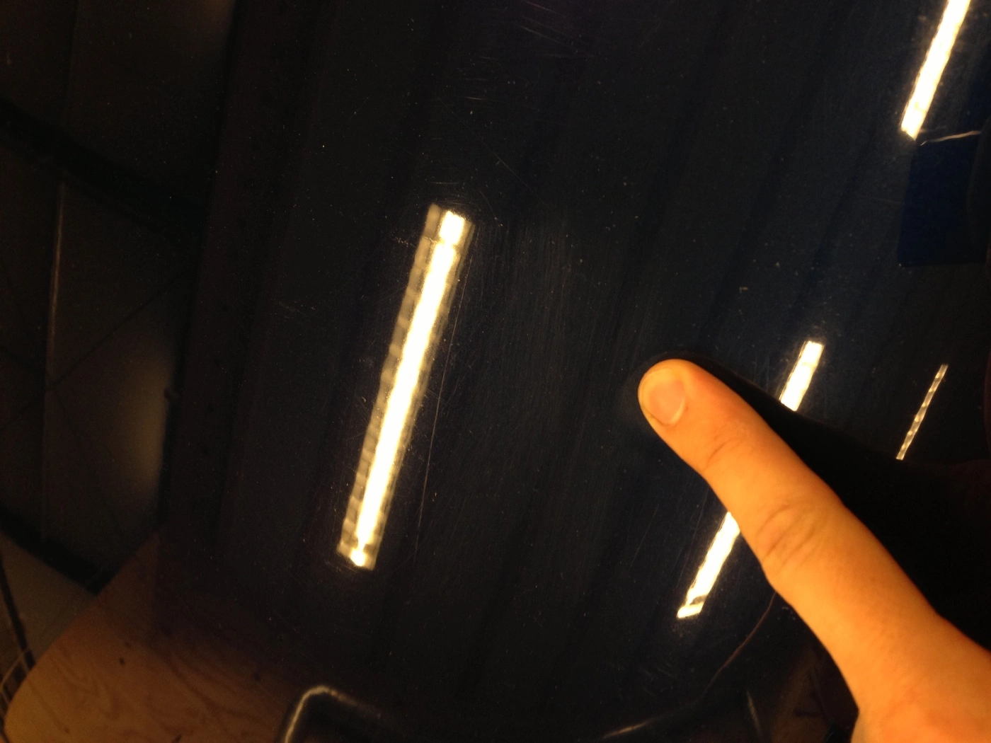

En zoals je kan zien , waren er nog wat afrdukken te zien.En de DAP combi gaf geen resultaat dus de rotary erbij gehaald met een wollenpadje.Eerst aan de gang met de Monello Inizio , maar dit was niet meer uit te poetsen zonder Eraser en gaf niet het gewenste resultaat.Dus de Scholl S3 erbij gehaald.En dit gaf een mooi resultaat.Als je goed ziet is er hier en daar nog een klein afdrukje te zien , maar eigenaar was er tevreden mee :
Verders de achterklep ook met de rotary met wol en de S3 aangepakt , want hier zaten wat hardnekkige krassen in.Maar die waren zo weg en de finish was zeer netjes.Oftewel , ben nu verkocht aan de Scholl serie.

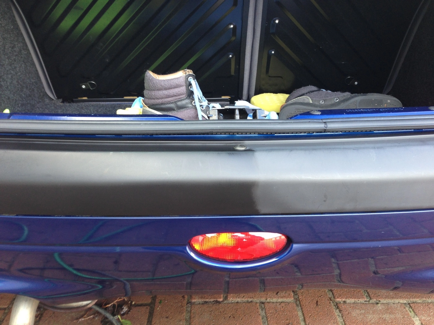

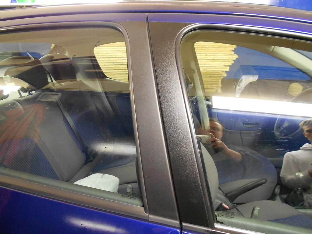

Zijn de trims behandeld met de https://www.Carclean.com/product/Auto_Finesse/Revive_Trim_Dressing_250ml_RVT250_102143
Zijn de bandjes voorzien van de Poorboys Bold N Brigth gel.De velgen niks aan gedaan , want de eigenaar gaat ze binnenkort eraf halen en dan grondig aanpakken.

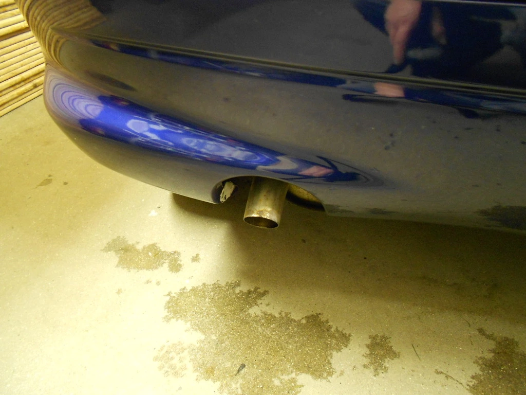

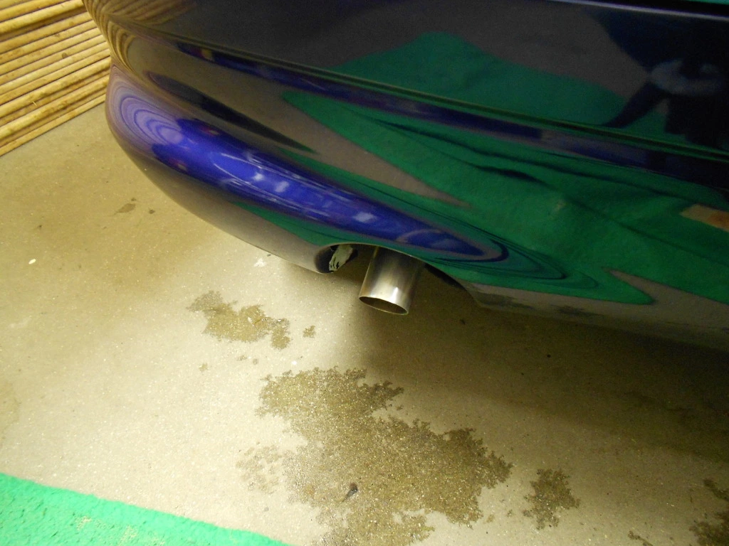

En is de uitlaat ook nog onderhanden genomen met een staalwolletje
Voor :
En Na :

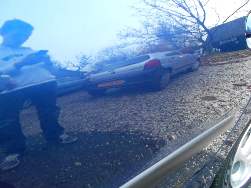

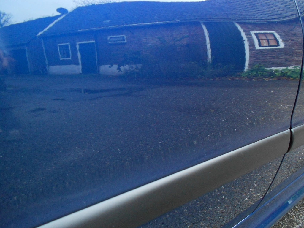

En konden we nog wat na foto`s maken buiten , helaas begon het al wat te schemeren , dus de glans komt niet echt door.
En kwam er weer een mooie diepte in de lak :

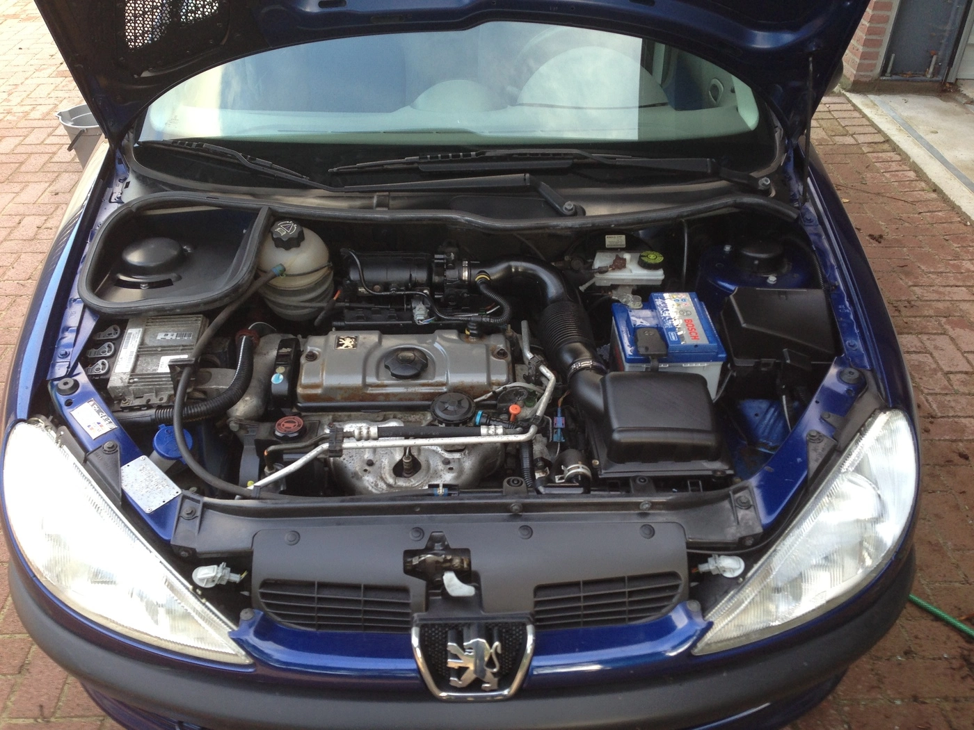

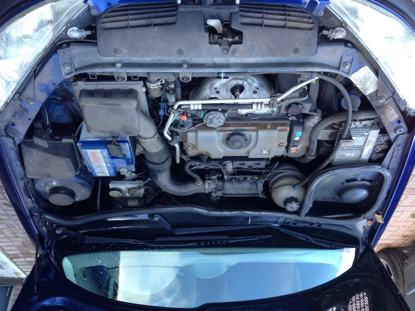

Vorige week zaterdag bij RST-Smurf langs geweest en de Peugeot flink onderhanden genomen :). Ik had hiervoor al wel wat polijst kennis/ervaring opgedaan, maar toch veel handige tips gekregen. Zoals aangegeven had ik de boel vooraf al flink gereinigd en gekleid voordat ik naar RST-smurf ging. Voor het reinigen van de motorruimte Meguiars APC, Dasty en WD40 gebruikt.

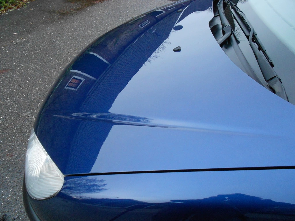

50/50
Voor
Na
Eerste keer Revive :)

De AF Revive heeft de trims veel goeds gedaan! :) Die zien er weer prachtig uit. Zo ook de motorruimte, die was ook wel een beurt toe. Netjes hoor!
