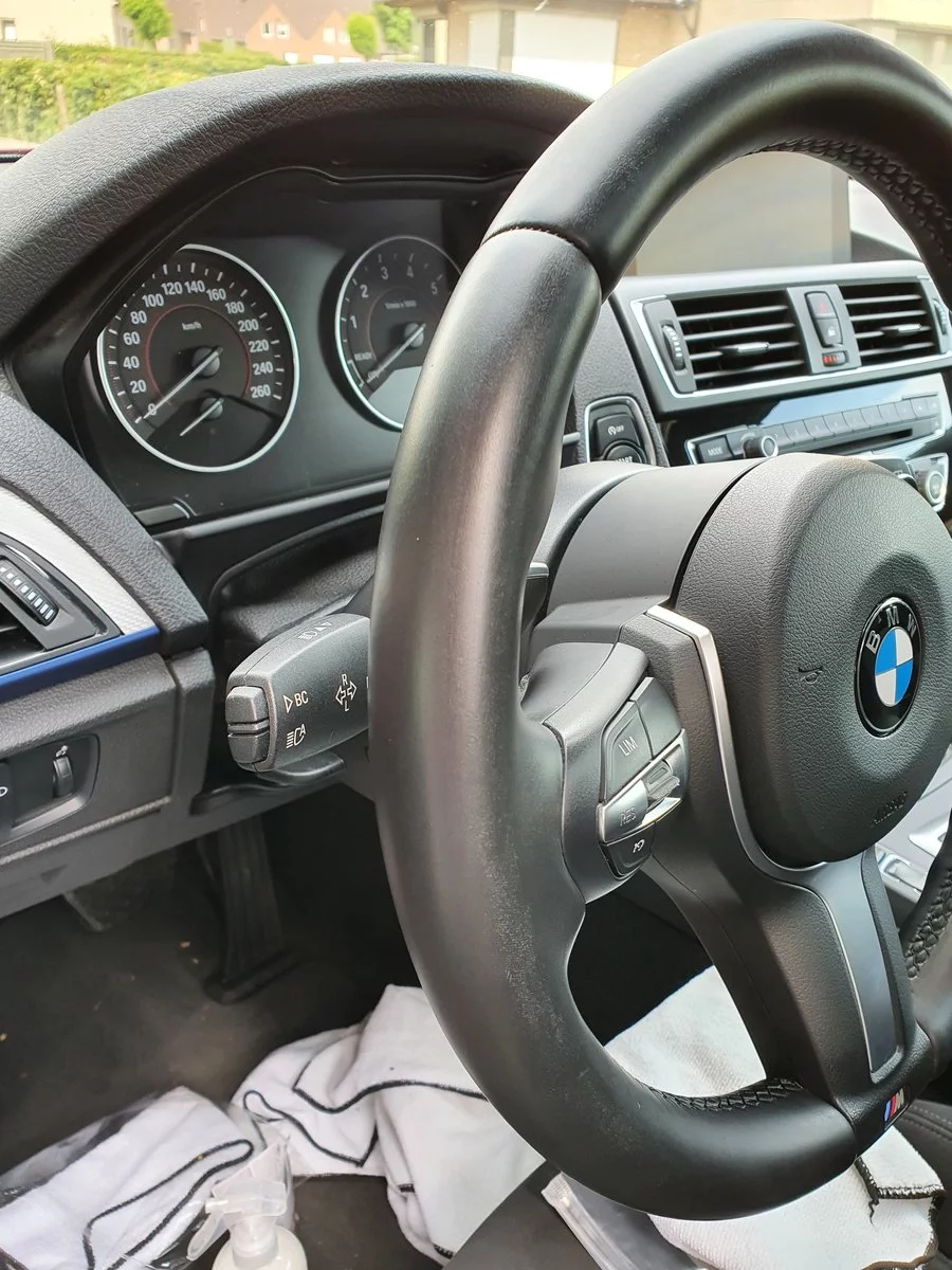

Heb eergisteren het interieur van de BMW weer eens grondig schoongemaakt. Ik heb daarbij ook het stuur (M-sport stuur) schoongemaakt met Dodo Juice Supernatural Leather Cleaner en vervolgens "beschermd" met Supernatural Leather Sealant. Het stuur krijgt hierdoor weer een matte uitstraling en voelt na het schoonmaken ook "stroef" aan. Na een wat langere rit (+1 uur) in het warme weer gaan het stuur irritant plakken, handig voor de grip natuurlijk maar niet zoals het hoort.
Wat doe ik verkeerd? En wat kan ik doen om het plakken te voorkomen?

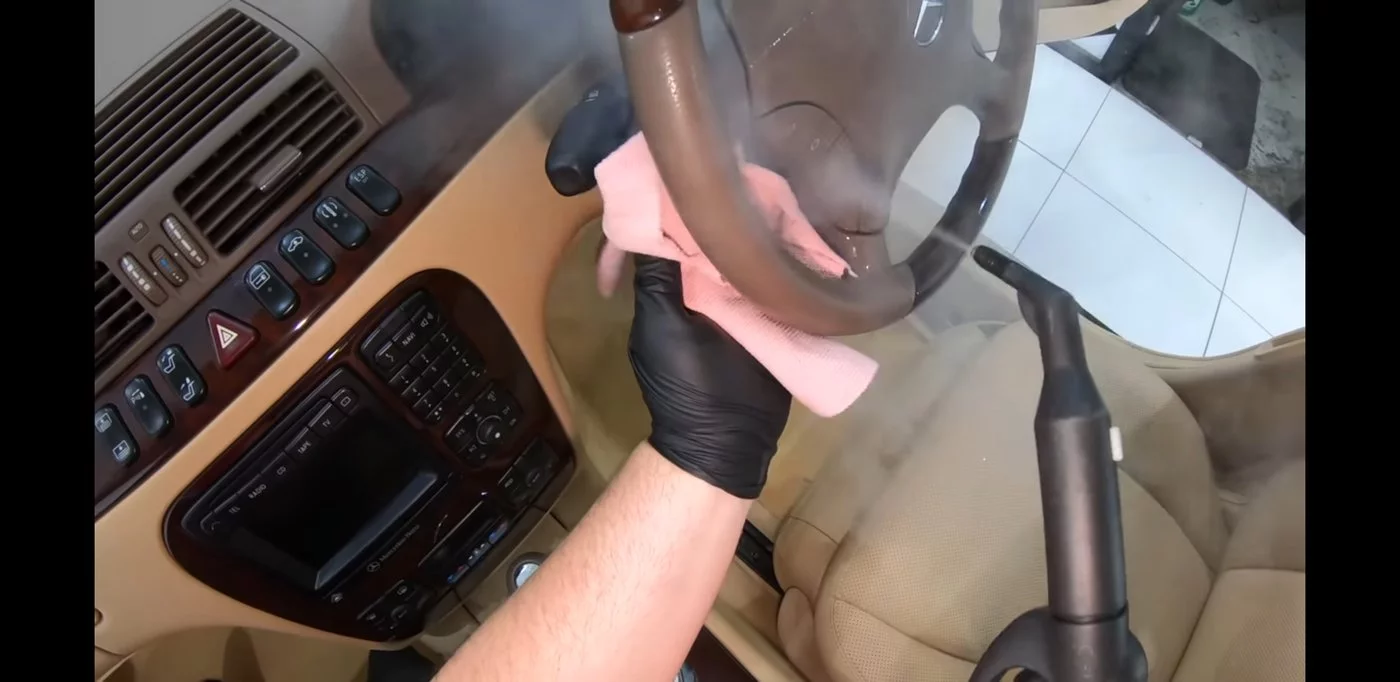

Zag in 1 van de detail grootheden op joetoep de plakkerige knopjes, zoals ze ook bv op de Mercedesen zitten, schoon maakte met stoom. Alle plakzooi was er vanaf, zonder aantasten van t stuur/de knopjes.
Va min 29:22 de tekst en uitleg + uitvoering...

Heb jij de sealant ook nog een tijdje laten drogen voordat je weer gaat rijden? Heb vandaag weer mijn stuur schoongemaakt, mbv die 3 doeken techniek. En na schoonmaken plus sealen lijkt het stuur mooi schoon, licht stug en niet plakkerig. Maar na een tijdje rijden plakt weer het hele stuur...

Ik heb inderdaad ook het idee dat mijn toplaag wat zwak is, heb een f21 1-serie. Heb in een filmpje van Pan the organizer gezien dat hij zijn toemalige f36 schoonmaakt met Gyeon Leather Cleaner en een borstel..
Foto geeft wel een heftiger beeld dan in het in het werkelijkheid is, maar lijkt inderdaad toch door het schoonmaken te komen. Denk vooral dat de borstel van dodo juice te heftig is?
