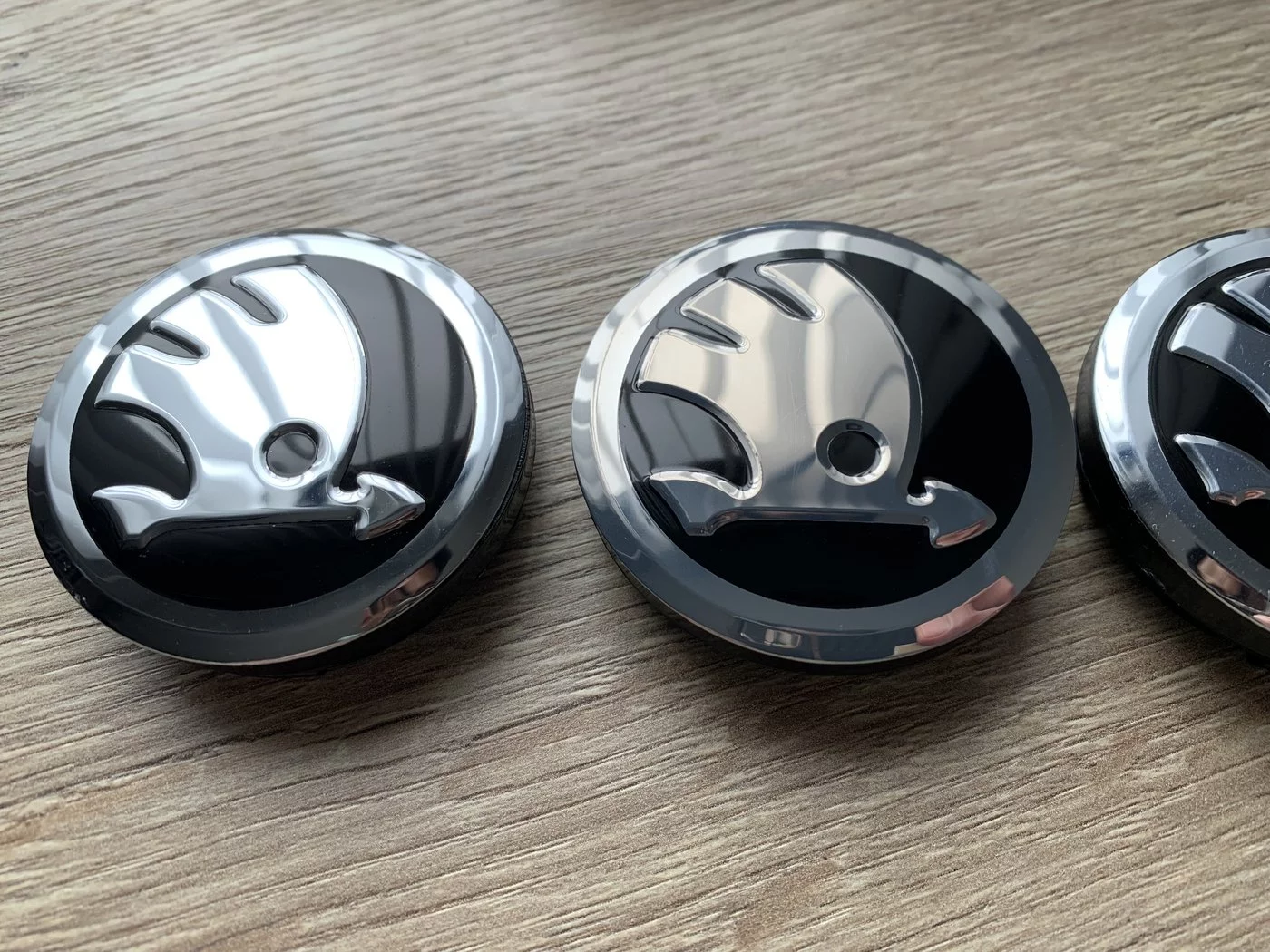

Ik heb even wat naafdoppen besteld omdat mijn oude witte lijntjes krijgen van de velgenreiniger. Er zaten wat lichte swirls op dus dacht ze even te polijsten.
Nu weet ik dat glimmend plastic snel haze krijgt maar heb een voorzichtige poging gewaagd met de groene monello premium finishing pad en raffini finale.
Alleen zoals op de onderstaande foto lijkt dit testexemplaar te verkleuren (links uit de verpakking, rechts na polijsten) en heeft daarbij een flinke waas eroverheen gekregen. Gelukkig waren ze niet duur :)
Wat heb ik fout gedaan?

Ik ga ze gewoon even proberen, heb ook nieuw lichtmetaal besteld, die komen er volgende week onder. Dan gelijk deze dopjes erop. En heel eerlijk, 4 stuks heeft me €9 gekost dus als ze het een half jaar vol houden ben ik al tevreden.
Mijn originele zitten op de winterwielen, dus misschien dat het zout etc er ook effect op heeft.
Nu moet ik zeggen dat ik denk dat het door de bilt hamber auto-wheel komt, daar staat ook expliciet op deze niet op naafkappen te gebruiken omdat deze dan wit kunnen uitslaan. Die gebruik ik dus nu enkel aan de binnenkant van het wiel
