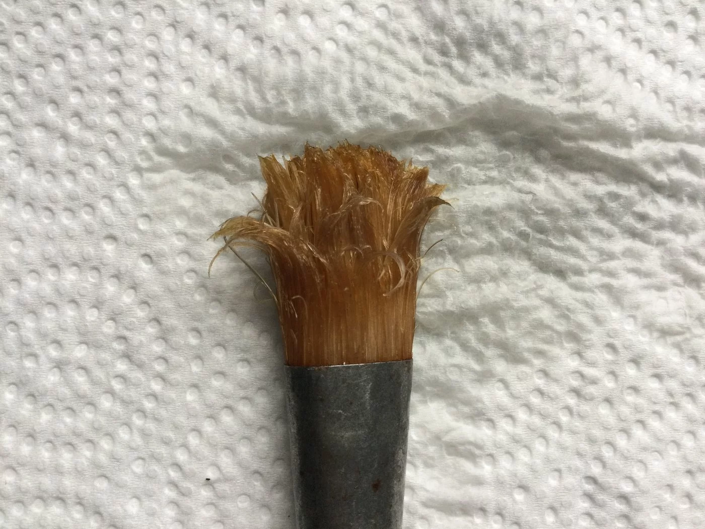

Een tijdje geleden heb ik fles Poorboys APC aangeschaft. Met als doel om de kunststof trims te reinigen voordat ik Autoglym erop smeer. Dit alles moet nog gebeuren. Nu moest ik vorige week een ketting reinigen. En dacht die Poorboys Apc te gebruiken. Ik heb wat in een pot gedaan de ketting erin en met een kwastje wat zitten poetsen. Dit geheel even een nachtje laten inwerken.
De volgende dag, ketting mooi schoon. Maar die kwast , daar is weinig van over. Ik ben/was dus een beetje huiverig om het zomaar te gaan gebruiken op delicate delen in en buiten de auto. Bv als het in aanraking komt met de coating van de lak.
Nu heb ik gezocht naar de gebruiksinstructie van de PB APC, of het wel of niet verdund moest worden. En op 1 site gevonden dat afhankelijk van de vervuiling , het verdund gebruikt wordt.
Als je de foto ziet van de kwast, is mijn terughoudendheid terecht?

Verdunnen is aan te raden, staat ook op de achterkant van de fles dacht ik.
(ander topic gejat)
1:100 - Te gebruiken om je ramen mee schoon te maken of als ruitensproeiervloeistof (handig!)
1:30 - Lichte vervuiling. Bijvoorbeeld onderhoud aan kunststof, het reinigen van leer etc.
1:15 - Normale vervuiling. Vlekjes / strepen op kunststof, lichte vlekken op leer, wielkasten, velgen etc.
1:7 - Stevige vervuiling. Vlekken in bekleding. Ontvetten van motoronderdelen etc.
1:1 - Hardnekkige vlekken in tapijt en andere bekleding. Ontvetten van zwaar vervuilde onderdelen
Goed naspoelen en er zou niet zo veel moeten kunnen gebeuren.
Puur is het echt wel serieus sterk, daarom Altijd verdunnen.
Vind de reactie op de kwast trouwens echt wel heftig, Wat voor kwast is dit?
(neiging om het zelf ook te testen nu)

De kwast is een verfkwastje voor watergedragen verf. (Was nog ongebruikt als verfkwast )
Nav jouw antwoord ben ik toch even naar de schuur gelopen om op de fles te kijken.
:mad::mad::mad:
Het staat achter op de fles, de verdunning. En dat het in het Engels is, is geen excuus.
In vervolg moet ik toch beter lezen .
Read the manual ;)
Kettingvet zit ook vol met agressief spul, niet op zijn minst metaalslijpsel.
Dat laatste heeft zich kennelijk niet gehecht (kwast is niet zwart) maar de haren hebben het loodje gelegd.
Der PB APC zit vol met zout, dat trekt de haren waarschijnlijk zo krom

Ik denk dat je ons het beste voorbeeld hebt gegeven van waarom je producten niet te lang moet laten zitten en ze niet mag laten indrogen (indrogen verhoogt de concentratie).
Dus die apc kun je prima, zelfs puur, gebruiken zolang je je auto er niet een hele nacht in legt.

De hoghair kwast die ik gebruik met de Surfex, die ziet er bij mij ook ongeveer uit. Mijn idee was dat het, zoals @RedCat aangaf, voornamelijk door zouten komt en en ontvettende werking.
Al mijn kwasten zien er bij mij nog goed uit. Ik heb 1 van MaxShine met hoghair die ik voor stevige klusjes gebruik en die blijft gewoon goed. Al heb ik hem wel nog nooit een nacht in APC laten staan.
