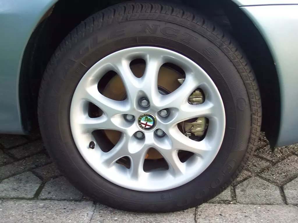

Kan deze ook gebruikt worden op standaard lichtmetalen aluminium velgen...
Specifiek "Alfa Romeo 147" dacht dat hier een soort van laklaag op zat, ben namelijk zo stom geweest om de teerpuntjes te verwijderen met JIF en een schuursponsje :-/ ...
Overigens wel de meguiars clay gehaald en scratch-X en de shampoo etc.
LOL
Ik ken iemand die maakt al sinds jaar en dag zijn lm velgen schoon met jif en een schuurspons.
Is dat nog te redden met bv de dap?
Afhankelijk van de staat natuurlijk. De meeste lichtmetalen velgen zijn gewoon gespoten met lak, dus ook gewoon te polijsten zoals een autolak.
