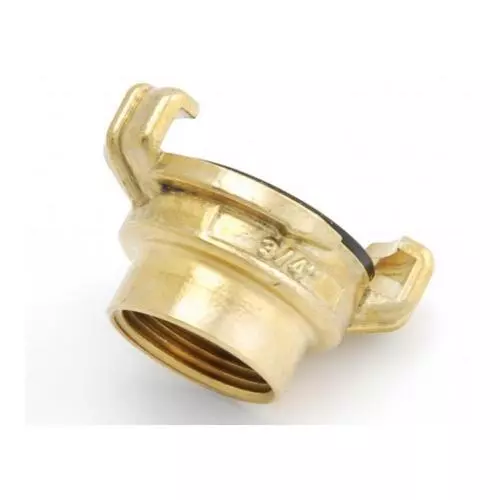

Wil je fatsoenlijke en stevige tuinslang koppelingen, kijk dan eens naar de Geka koppelingen.
Je hebt een koppeling nodig met de juiste binnendraad voor op de kraan, dit kan 1/2", 3/4" of 1" duim zijn.
Voor op de Kranzle is het 1/2" duims uit m'n hoofd:

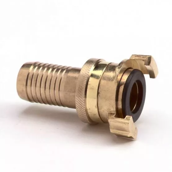

En voor op de slang heb je een slangkoppeling nodig, vaak is dit 1/2" duims (13mm) voor op de tuinslang:
Een paar rvs slangklemmen en de slang zit oerdegelijk vast aan de koppelingen
