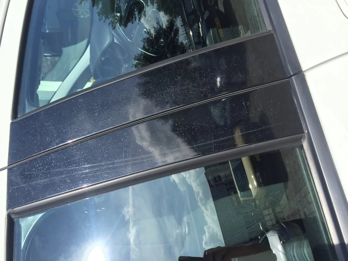

Hoi allen,
Onze Fiat Punto heeft op de strips die langs de ramen zitten behoorlijk wat krassen en vlekken.
Kan ik deze stukken vervangen? Zo ja, hoe heten dit soort strips en waar kan ik ze kopen?
Of is er een andere manier zoals lakken om dit weer mooi glimmend zwart te maken?
Zie afbeelding :)

Hoi Jeroen,
Je kan wellicht proberen ze te polijsten, vernieuwen kan altijd nog. Ik geloof dat hier op het forum al vaker dezelfde vraag is gesteld. Gebruik de zoekfunctie om meer info te verkrijgen.

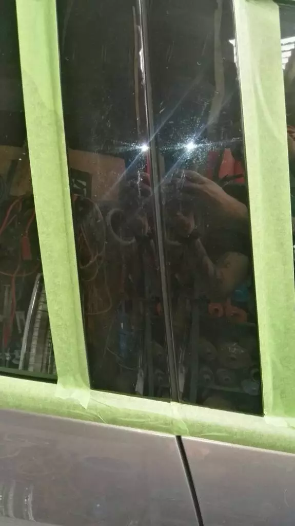

Raamlijsten zijn best makkelijk te corrigeren.
Gewoon afplakken en dan polijsten met een lichte polish. Ik gebruikt meestal scholl s30 voor raamlijsten.
Polijsten zou ik eerst proberen. Is bij mij ook goed gelukt.

Allereerst uitzoeken wat er precies zit: bij sommige modellen/uitvoeringen zit hier een plastic folie geplakt, en dat is logischer wijze gevoeliger voor krassen dan lak op staal.
Het deel waar het om gaat, worden volgens mij dakstijl (in dit geval de B-stijl) of deurstijlen genoemd.
