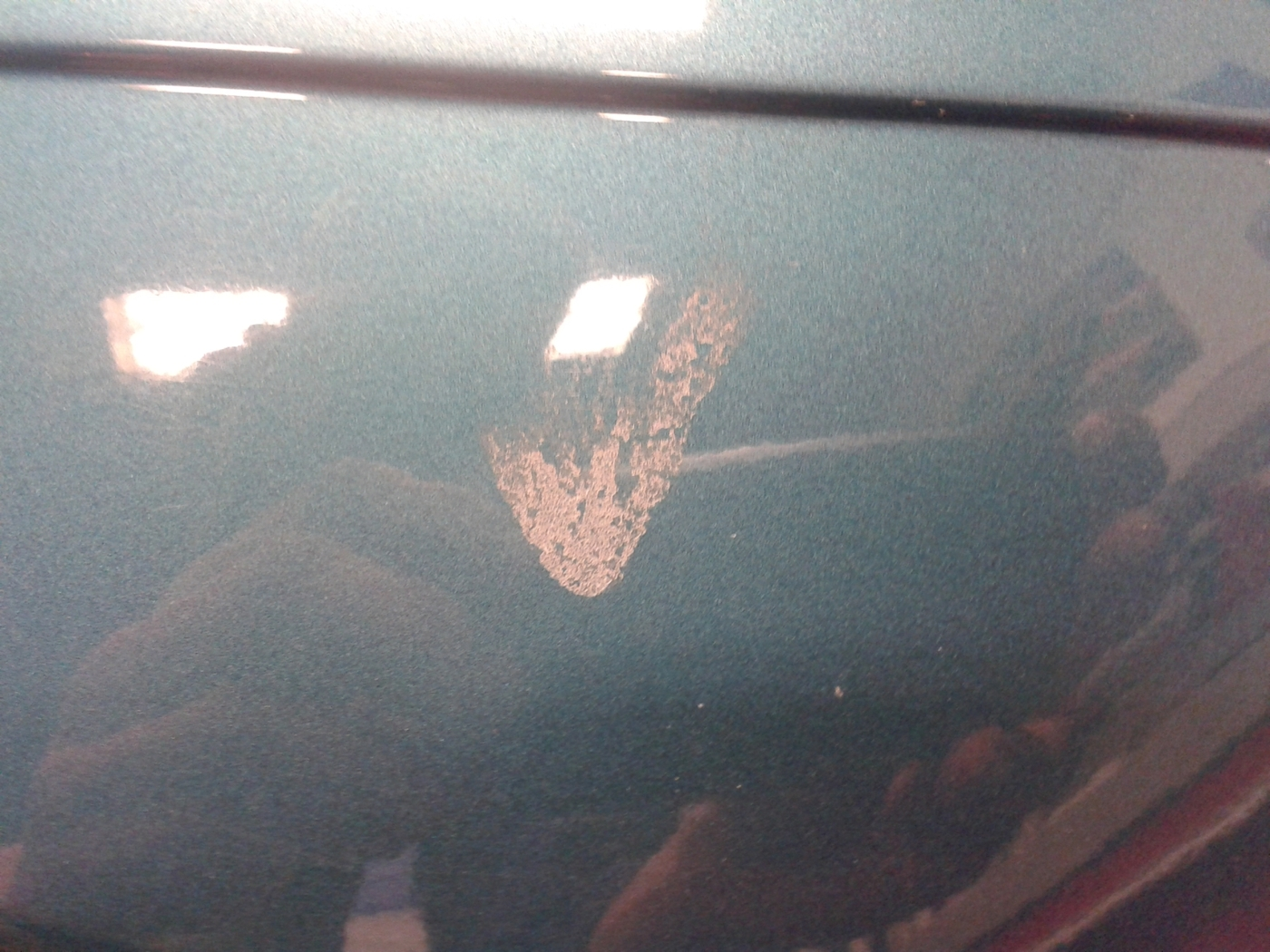

Op het zijscherm heb ik een raar wit plekje zitten, lijkt wel iets ingevreten o.i.d.
Zou dit er nog uit te krijgen zijn?
Het gaat trouwens om een Opel Astra uit 1993
Kan vogelshit zijn en dan zal je dit er mogelijk niet helemaal uitkrijgen .
Zet er eens een vergrootglas op , zo zie je al of het op of in de lak is....
Rij eens langs een forumlid in jouw buurt ......... en vraag gewoon wat hij/zij ervan vindt .
Verbeteren zal het zeker wel , na polijsten- glaze en wax .

Ik kan er helemaal naast zitten, want met een foto is het altijd lastig, maar het lijkt erop dat je lak totaal weg is daar.
Mocht je bij ons in de buurt zijn, dan ben je van harte welkom om langs te komen en dan kijken we er even naar. :ja
Niet te hopen, ga zaterdagochtend langs een schadeherstelbedrijf ivm roestvorming bij de tankklep. En ja ik vindt het de auto zeker nog waard, verder verkeert hij echt in uitzonderlijke staat ! :-)
Zal gelijk maar vragen wat het e.v.t. kost om het mee te pakken.
Het heeft er alle schijn van dat het ingevreten vogelpoep is. Betekent dat je lak lokaal verdwenen is. Helaas niets aan te doen mocht dit het geval zijn.
