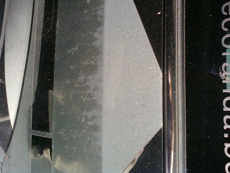

Iemand.....? , 't is gelijk geen gewone sticker.

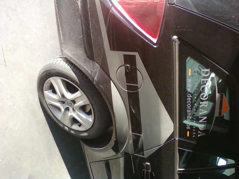

Thnx voor tips , maar als je naar de 2de foto kijkt zie je dat die sticker gelijk "gekorreld" is , als ik dit met een fohn ( haardroger ) moet doen.... redelijk wa veel werk , want die sticker bestaat zogezegd uit verschillende stukjes ( door dat "gekorreld" )
Verstaan jullie wat ik wil zeggen :-/
