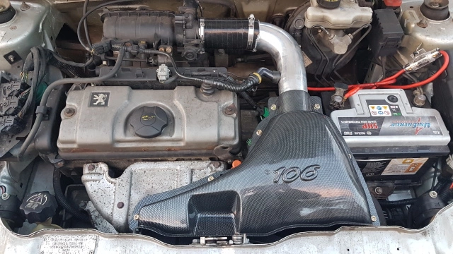

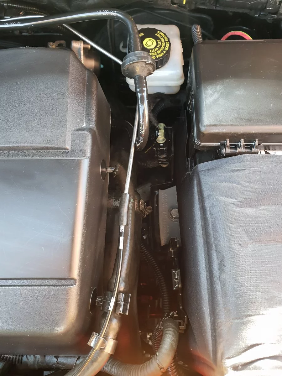

Zo ziet de boel er nu uit:
Het zijn dan vooral de metalen delen links van de aurbox en die zwarte kunstofdelen en links en achter die schoon moeten. Maar ik ben wel bang voor de elektra, dat ik net een stukje vergeet af te schermen en ik daar problemen mee krijg, dus misschien laat ik het maar zo, of ik moet heel specifiek en voorzichtig die oppervlakten gaan behandelen maar dan is t spray en rinse principe al erg ver weg ;)

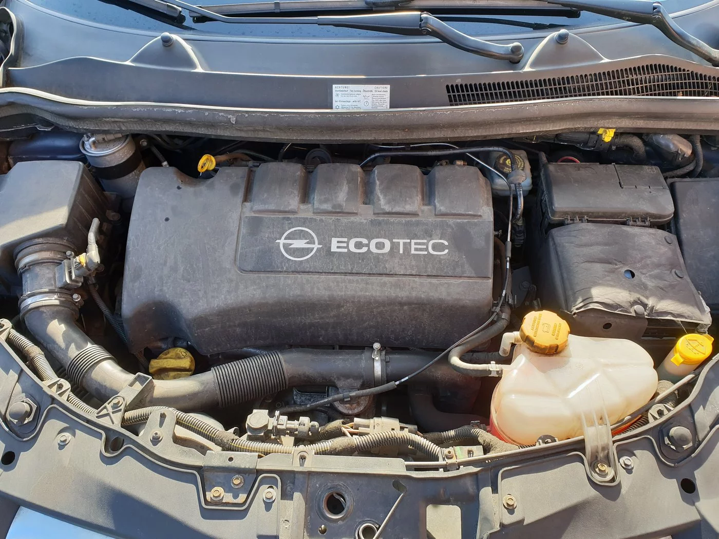

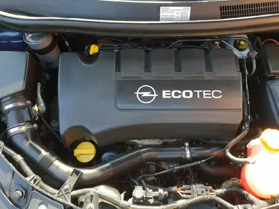

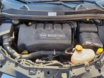

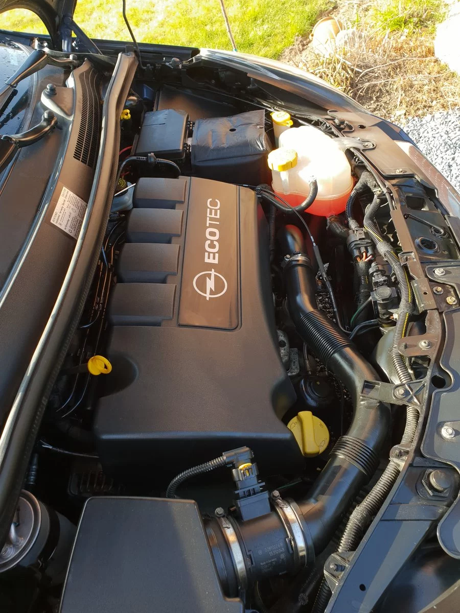

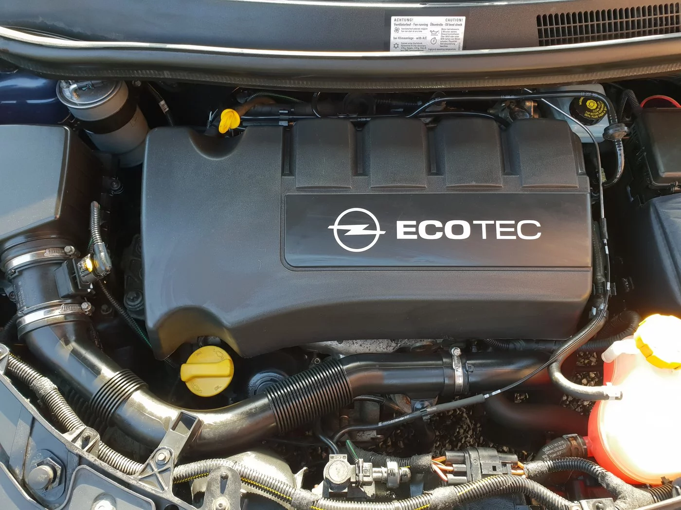

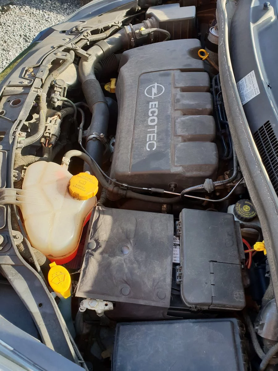

Voor snel en makkelijk (kant en klaar) te reinigen heb ik gebruik gemaakt van Megiars Engine Clean (450ml €18,-) en van Meguiars Engine dressing 450ml (€18,-)
met beide flesjes kun je ongeveer 5 keer een motorcompartiment van een Opel Corsa doen.
Het is wel belangrijk om te zorgen dat de motor koud is.
Even de motor met de tuinslang afspoelen en vervolgens de Engine cleaner erop spuiten en goed verdelen met een kwastje in de hoekjes, naadjes, dopjes en sterk vervuilde plaatsen.
Erna weer afspoelen met de tuinslang en de Engine Dressing erop spuiten (als je dit niet doet dan worden de kappen en kunststof delen dof). De dressing uitboenen met een schone microvezeldoek.
Het is niet super goed maar denk dat over het resultaat niks te klagen valt voor 15min werk :)
Als bijlage kun je enkele foto's terugvinden van een Opel Corsa van voor en na de behandeling.
De behandeling in totaal duurt ongeveer 15 minuten.
