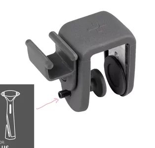

Kijk of er een boutje achter zit. Deze kun je met een inbus losschroeven.

@Lexy zou kunnen maar hoe dan ook bij mij ging ie daar weg en zocht ik er een betere oplossing voor.

Allereerst het simpele: die houders voor lifehammers ken ik zoals Lexy ze laat zien, die kun je losschroeven en gewoon op een andere plek vastzetten (klemt op het paneel m.b.v. de schroef, al zal stevig aandraaien van de schroef wel iets van een afdruk achterlaten.

T.a.v. van de houder vind ik de locatie nog steeds kansloos en ook een afdruk in het plastic zou ik niet zo tof vinden…
