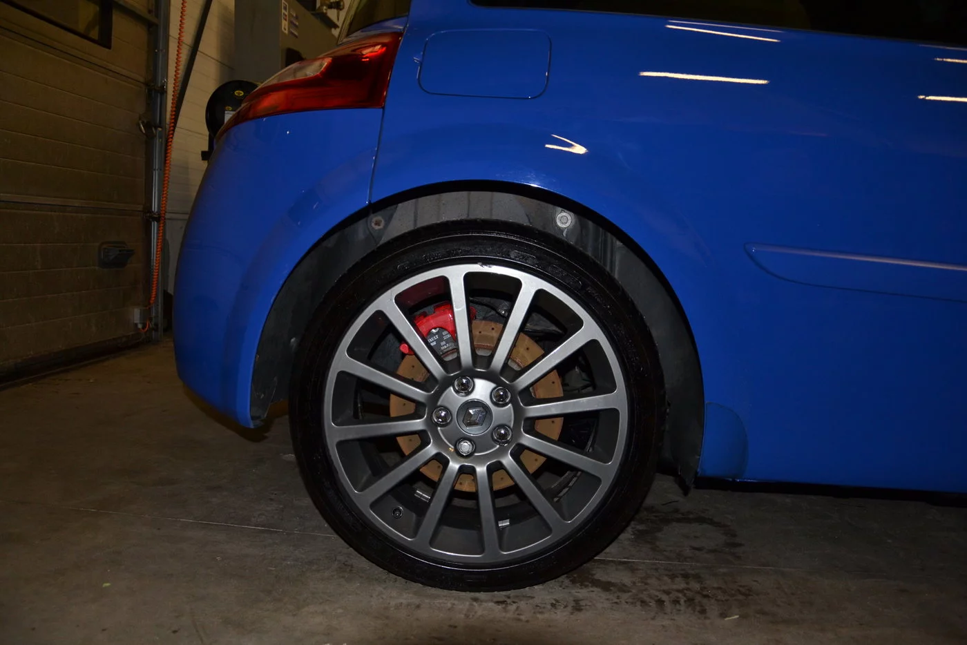

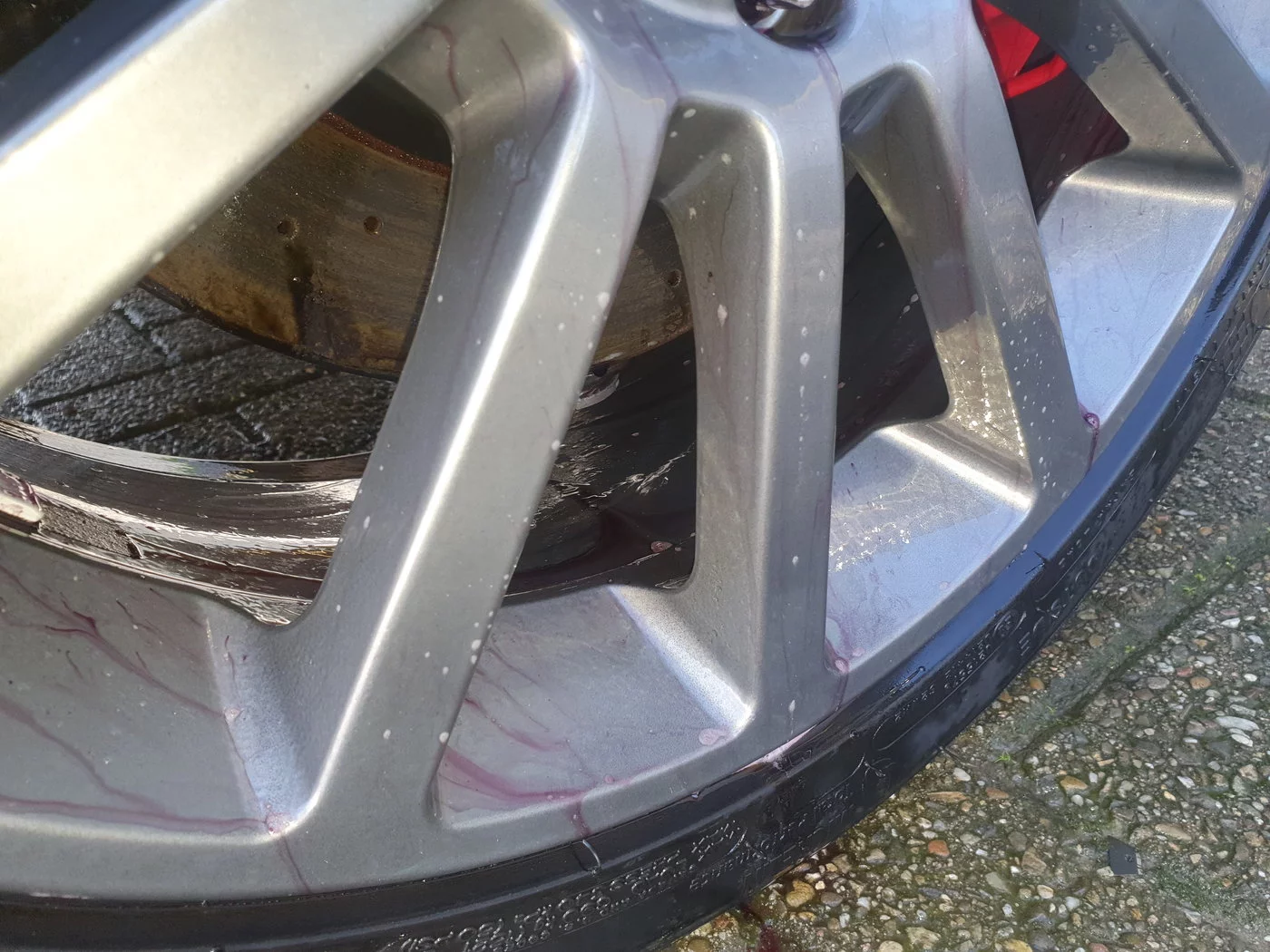

laten we maar beginnen! Samen met Bastiaan (Monteur bij Veban) ging ik de megane's wassen, hij zijn eigen Megane TROPHY nummer 480/500 en ik de R26. eerst maar begonnen met de wielen. dit zijn nieuwe 8j BiBop velgen met nieuwe PS4 erom gewikkeld. toch een mooie set banden (oog wilt ook wat). eerst heb ik zowel de banden als de velgen met Valet Pro Bilberry verdund 1:5 schoongemaakt, dit werkt ook top op de banden vind ik zelf. hiernaar heb ik de wielen ingespoten met Bilt-Hamber Auto-wheels. dit is een erg dikke substantie en blijft dus lang kleven. ook is het bewezen de sterkste en effectiefste iron-remover.

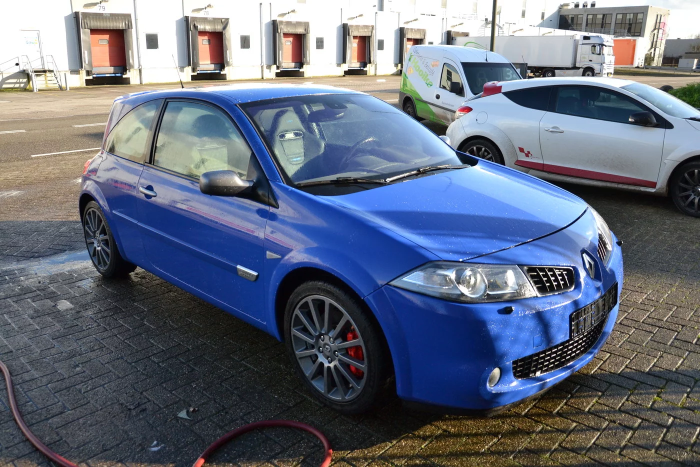

Hiernaar heb ik de auto gewassen met Gyeon Bathe en 2x een gyeon smoothie.

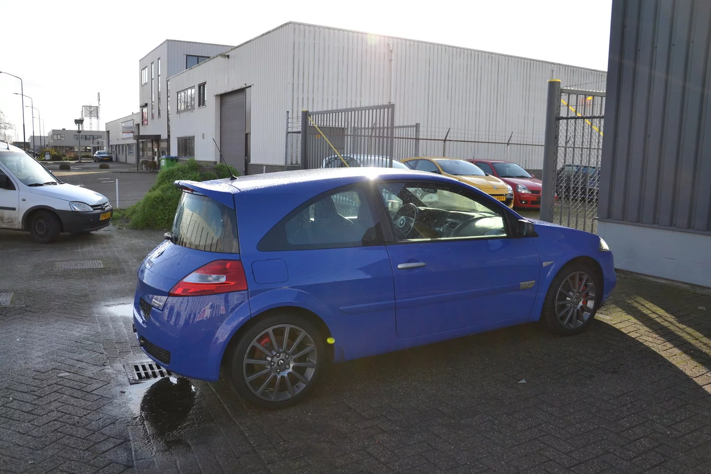

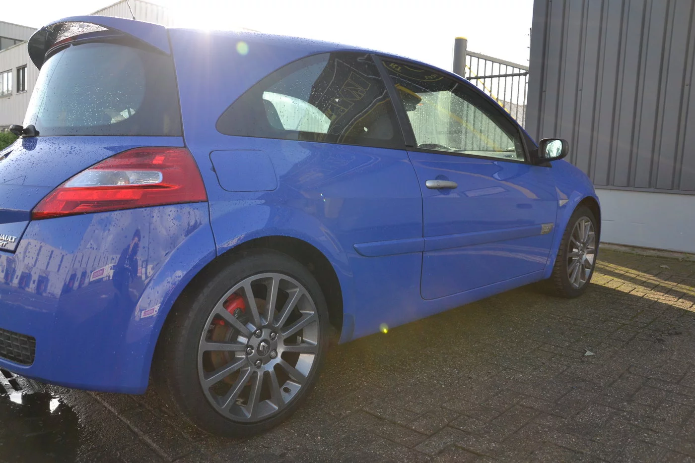

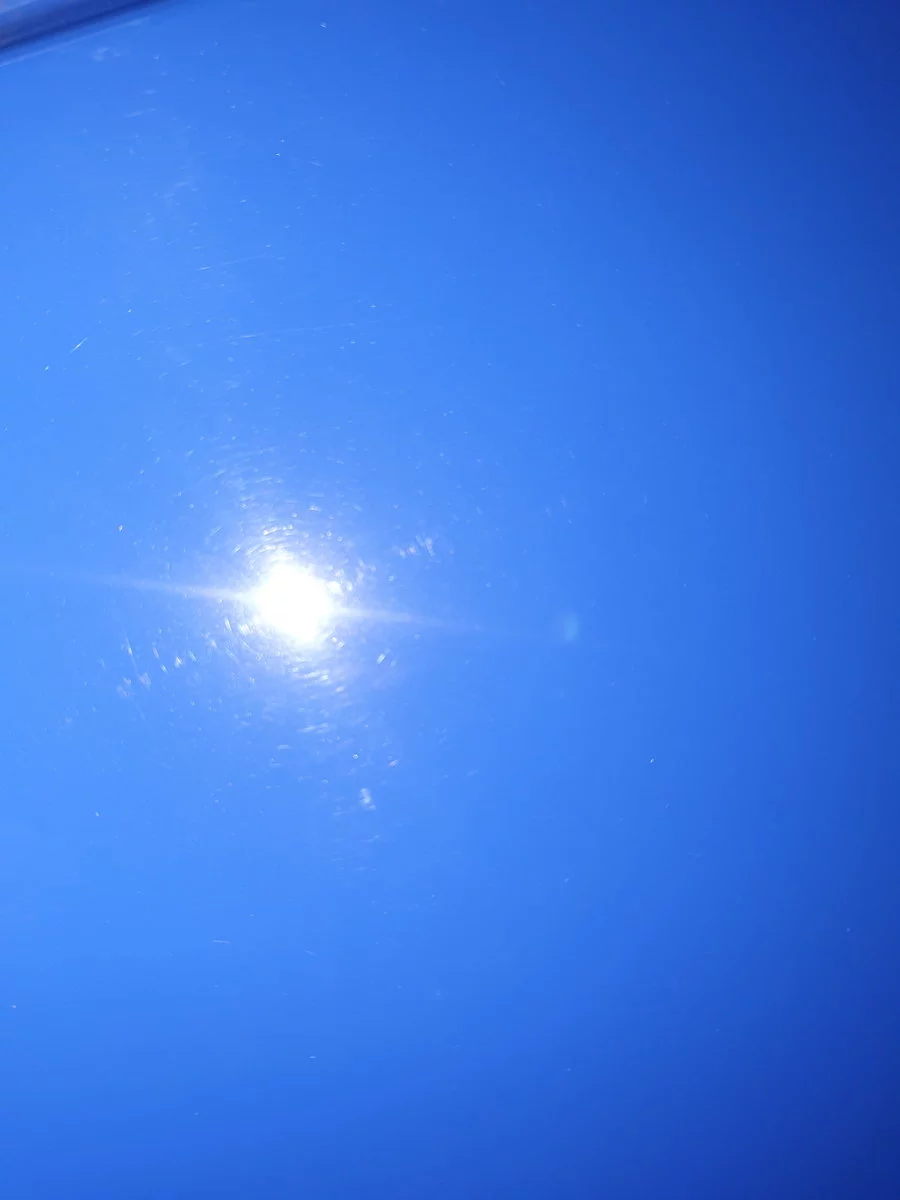

na deze wasbeurt kwamen al veel swirls naarboven die door het stof verstopt waren. ik voelde aan de auto die ook waarschijnlijk nooit gekleid is geweest en er waren veel contaminaten aanwezig. eerst de fallout remover erop dan maar!
Hiernaar de onderste gedeeltes van de bumpers en caisse ingespoten met een tar remover en met een microfiber geagiteerd.
auto is na deze chemische decon gekleid met een kleimitt. hij was nu echt spiegelglad.
