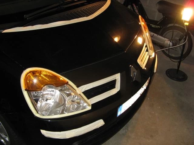

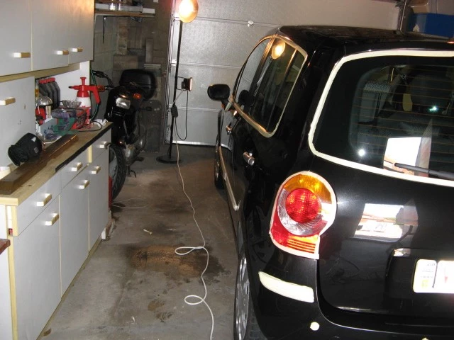

Daarna volgde het afplakwerk van plastiek en rubbers:

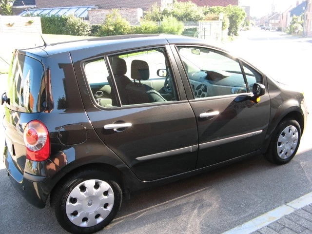

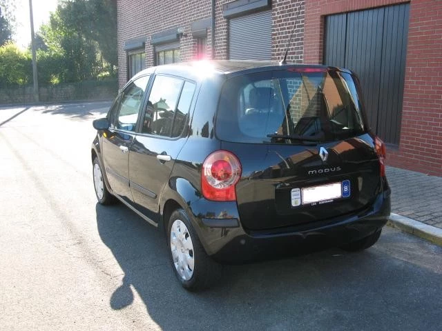

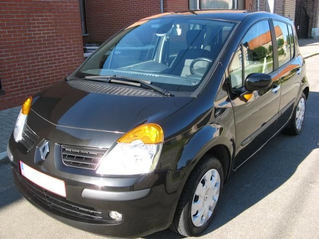

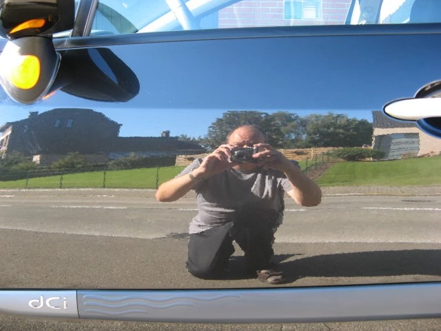

Hieronder het resultaat van m'n noeste arbeid:
Voor mijn eerste volledige detailing vind ik dat deze er best mag wezen en deze is grotendeels te wijten aan het volgen van de detailday van 06/09 waar ik wegwijs gemaakt werd in het labyrint van Meguiars waarvoor dank!!!
Ziet er toppie uit hoor! Mooie spiegeling :-)^
