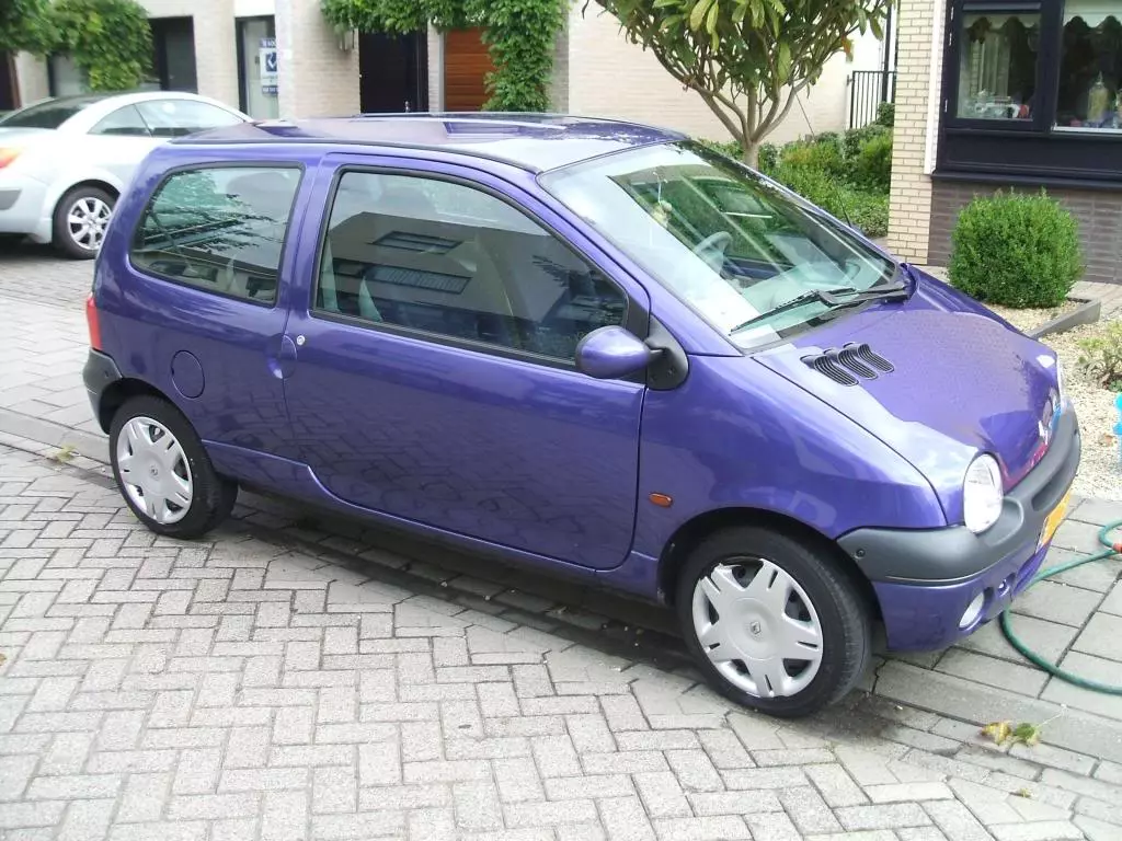

afgelopen zaterdag na de mega handjob van de audi Q7 stond er een wat handzamer model op het programma.

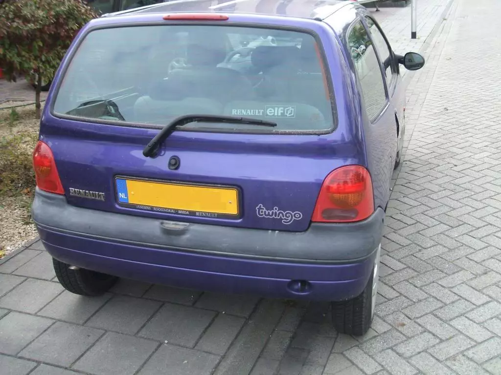

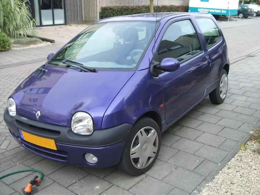

eerst even wat voor foto's

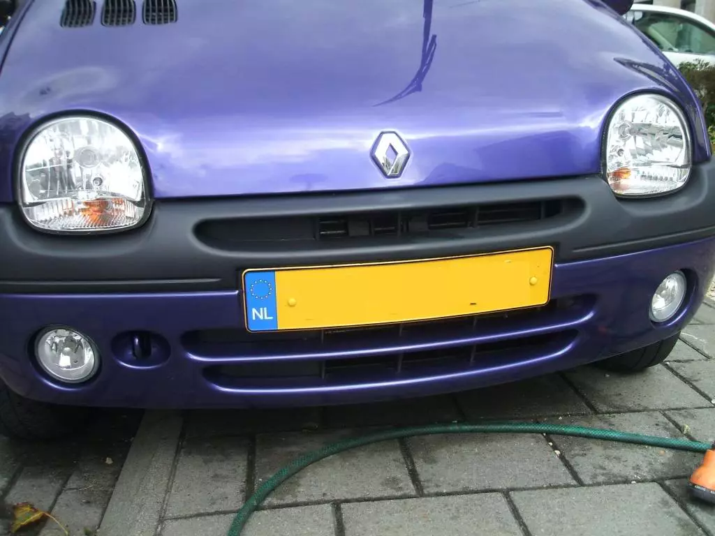

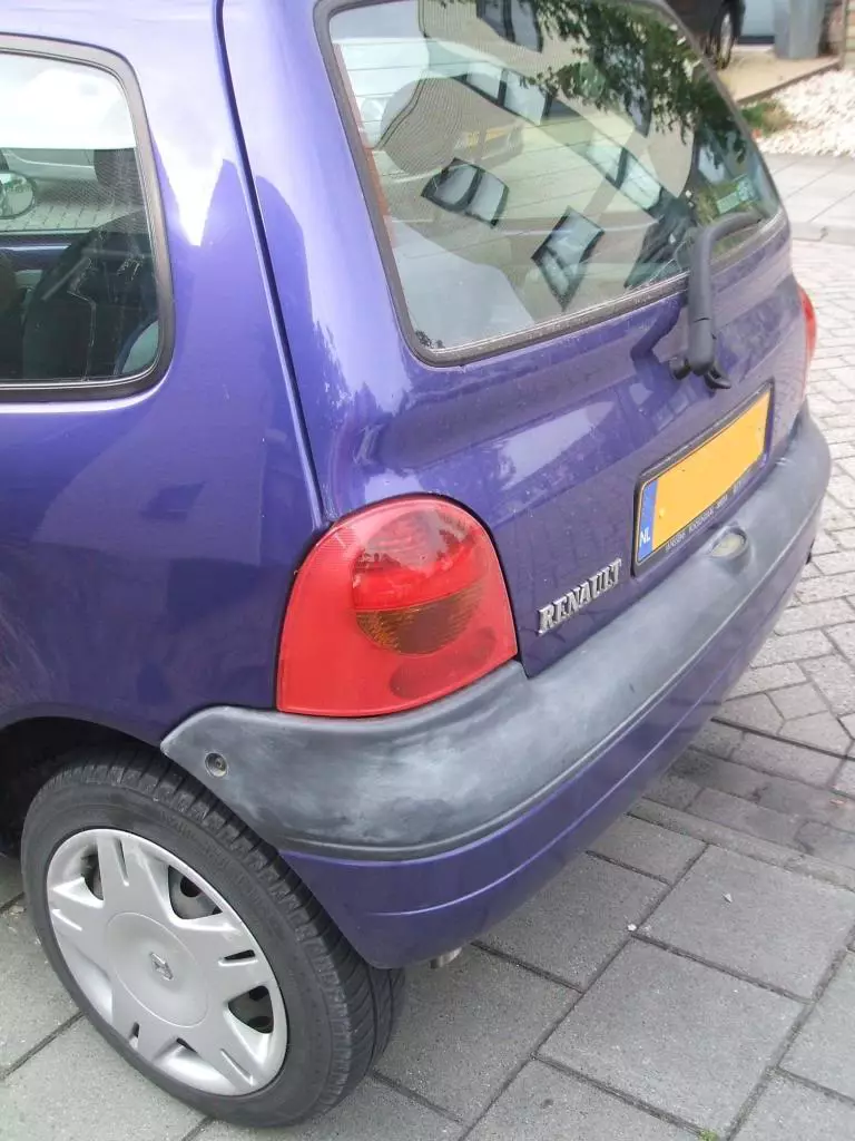

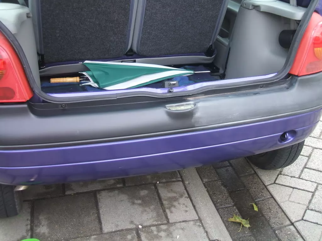

zoals bij vele twingo modellen, zijn ook bij dit exemplaar de bumpertjes wit uitgeslagen
ik ben een trouwe aanhanger van de autoglym producten, dus deze ook zaterdag maar weer eens tevoorschijn gehaald.
ringen, horloge etc eerst maar eens uit gedaan.....een kras is snel gemaakt

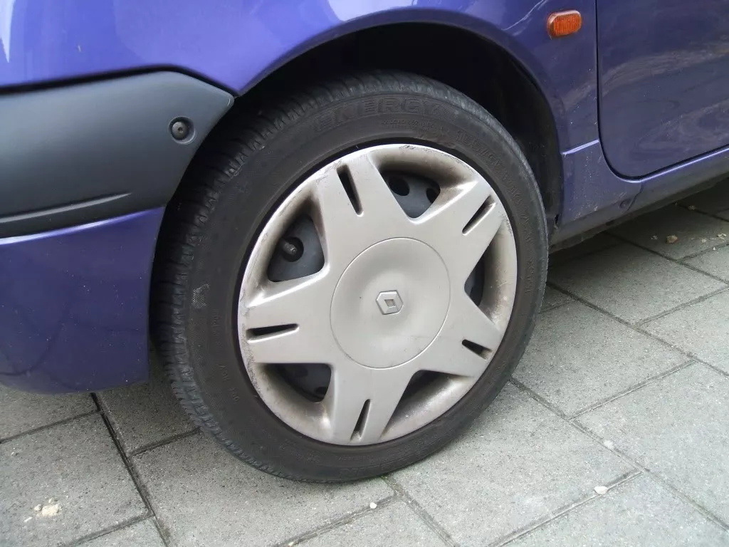

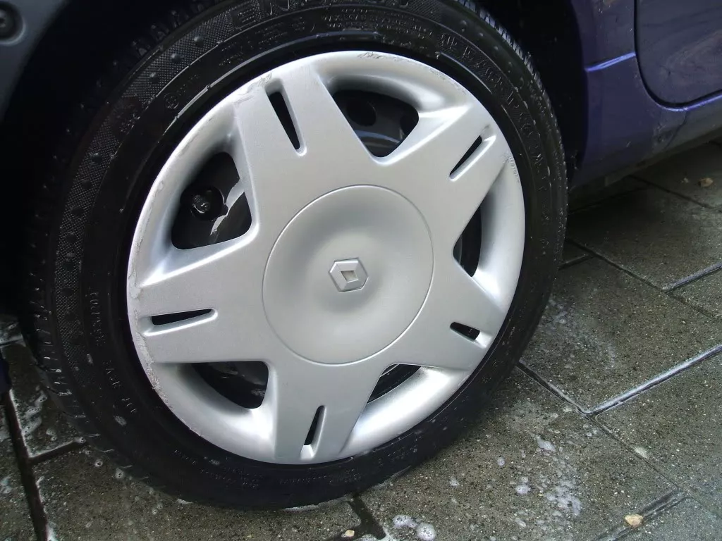

toen maar eens begonnen met de velgen

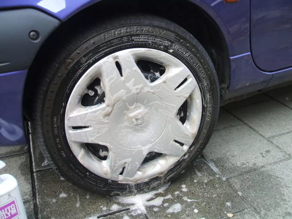

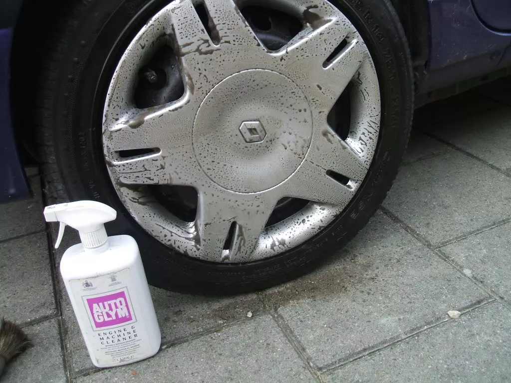

deze velgen nog gedaan met de engine cleaner
inspuiten inwerken met een kwast, daarna half afspuiten en weer met een kwast of borstel inwerken en daarna geheel afspoelen. meteen de bandjes even meenemen

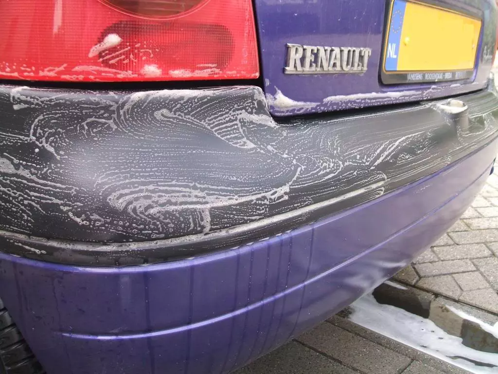

ook de bumpers even ontvet met dezelfde cleaner
daarna de auto gewassen en gekleid met de poorboys milde klei en spray en wipe
daarna de bumpertjes aangepakt met de Bumper care van autoglym.
met een kwast aanbrengen en met een katoenen doek goed uitwrijven
hier een 50/50
en ook het smoeltje is aardig opgeknapt, hier een 60/40

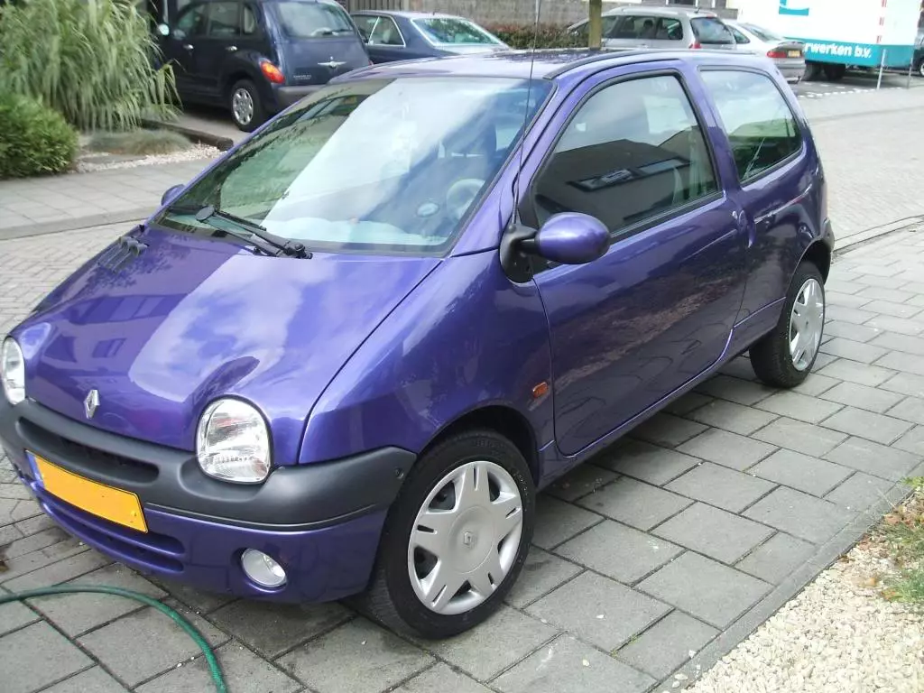

de lak hier en daar bijgewerkt met de paint renovator, hierna de super resign polish op de lak losgelaten en de boel beschermd met de extra gloss protection.
wat een geweldig spul is dat! verwerkt moeiteloos in en uit....wel tot 1 uur later drogen..
met dit als resultaat,
