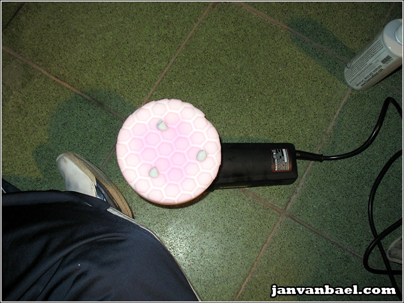

Ik heb dus gebruik gemaakt van een witte hex-logic pad (licht roze door ssr1) en enkele druppels Rocket Polish.

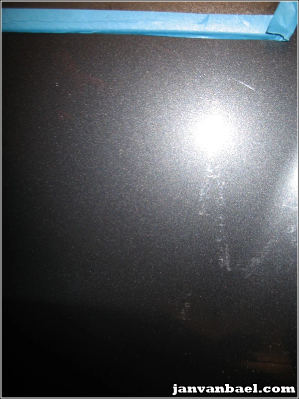

Het probleem dat we hier aanpakken, wat marrring door een te harde klei die ik gebruikt heb.
