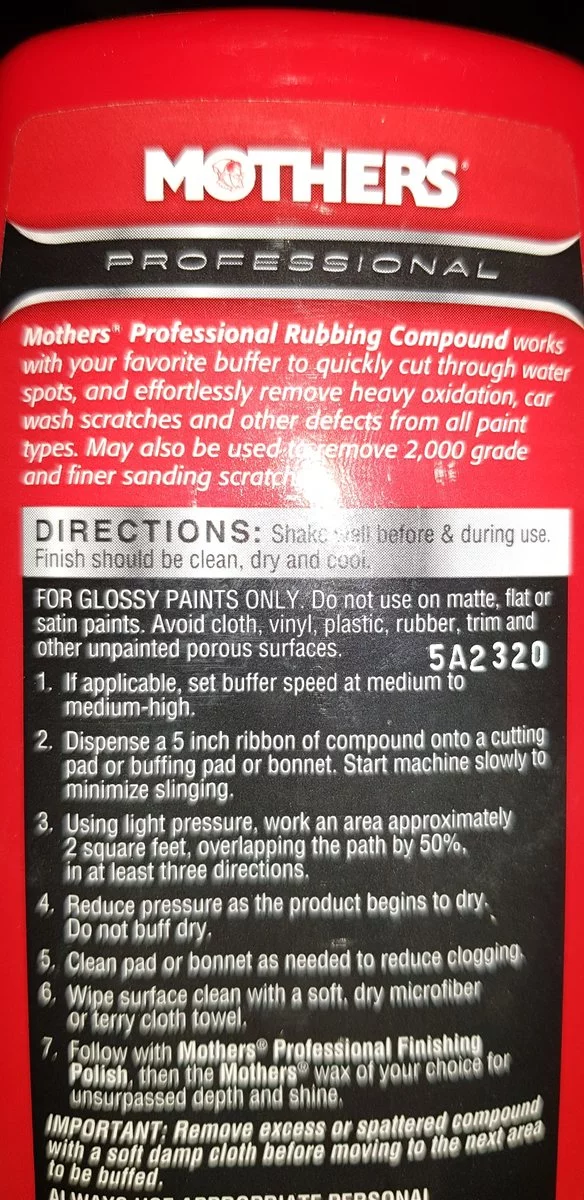

Mag ik deze compound gaan gebruikten op een bmw e30 van 1990 ? Rode kleur, enfin, geweest, is nu meer roze.
Reden voor deze vraag is dat dit niet mag op dit soort lak ?

@Jamme1981 - Naja, dat je het NIET op een matte lak mag gebruiken lijkt me logisch. Deze wil je MAT houden en niet laten glimmen. ;)
Voor de rest gaat mijn eerdere reactie gewoon op. Dus hopelijk heb je een lak zónder blanke lak, waardoor je de verweerde (roze) laag kan verwijderen middels polijsten. Als je wél een blanke lak hebt, dan zou je dus door de blanke lak heen moeten schuren/polijsten om uiteindelijk bij de onderliggende roze kleurlak te komen. (Dit raad ik je niet aan :P )
Wat er wordt bedoeld is matte lak van origine. Dus af fabriek of bijvoorbeeld na een wrap/respray.
Als de lak mat/dof is door verwering en moet de lak weer glanzen dan is het product wel geschikt.
