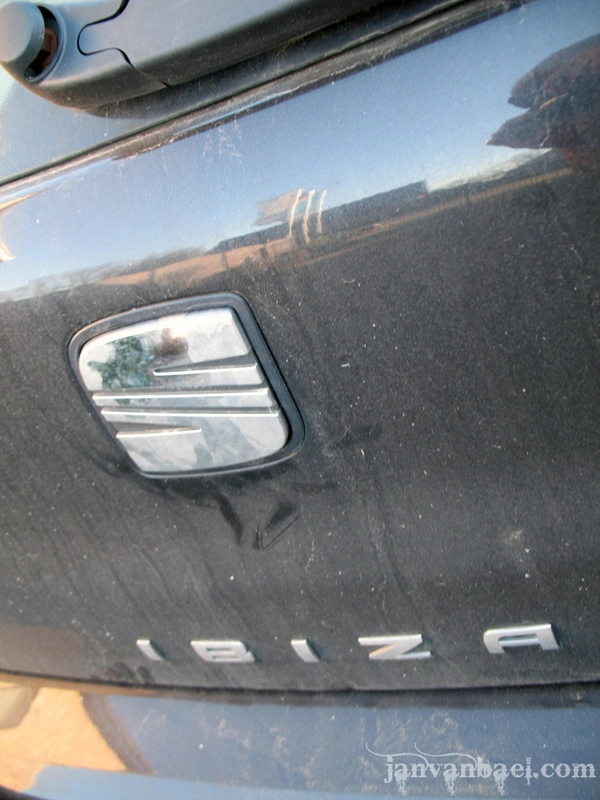

Vandaag voor jullie allen een verhaaltje over een vuile Seat Ibiza 1,4 Tdi – Ecomotive uit 2008 met een eigenaar die niet zo heel veel om de lak van zijn wagen gaf. Deze eigenaar dacht dat het verstandig was om iedere week door de carwash te rijden. Echter bleek na enkele jaren dat deze krasstraat toch niet zijn ding is. Daarop ging hij naar de wasbox om met de vieze gore borstels aldaar zijn auto eens goed zuiver te borstelen, ook dit voor meerdere keren achter elkaar. Natuurlijk eerst de vuile velgen en daarna de lak. Met als gevolg een hoop waskrassen ook swirls genoemd. Ook had deze wagen last van verschillende winkelkar krassen en andere ondingen in de lak. Zo op het eerste zicht zag de wagen er echt slecht uit, vuil, goor en bekrast. Ook het interieur had een goede beurt nodig, er lag een verzameling gedroogde bladeren in waar je meerdere herbariums mee kan vullen. Ook lag er verschillende soorten etensresten door de wagen verspreid met als gevolg ook genoeg plekken in de matten en zetels (of waren dat nu pret vlekken)?
Ach geen nood, klotesmurf heeft voor al deze problemen wel een oplossing. Van het interieur heb ik geen foto's gemaakt, ook al had ik twee dagen de tijd om deze full detail te doen heb ik toch nog serieus moeten doorwerken en als ik dan eenmaal in the mood ben dan wordt foto's maken nogal eens vergeten. Mijn excuses.

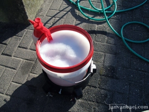

  • De volledige wagen is eerst grondig afgespoeld met een tuinslang op broesstraal en daarna ingespoten met een mengeling van Super Snow Foam, Meguiar's APC , Meguiar's Super degreaser, Meguiar's Shampoo Plus en warm water dit door middel van een plantenspuit. Dit laat ik een hele tijd trekken zodat al het vuil kan weken. (normaal gezien zou ik dit via de foamlans doen en de hogedrukspuit, spijtig genoeg ging dat deze keer niet aangezien de hogedrukspuit stuk is.)

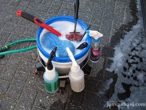

    [*]Hierna de wagen nogmaals gespoeld en gewassen met de twee emmer methode, dit betekend gebruik maken van twee Grit Guard emmers met gritguards en een Meguiar's Ultimate Wash Mitt en een ph-neutrale shampoo, in dit gevalDodo Juice Basics Of Bling Wax-safe Wash.
    [*]Na het wassen de wagen nogmaals afgespoeld en gedroogd met een Delirium droogdoek.

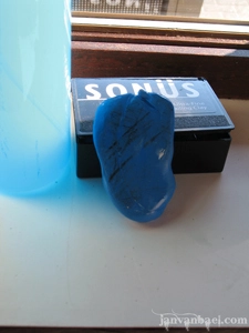

Claying:
  • Alvorens het kleien heb ik wel al het teer verwijderd met Dodo Juice Tarmalade en vliegroest met Carpro Iron.X.

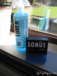

  • Gekleid is er met de Sonus SFX Ultra-Fine Detailing Clay in combinatie met Chemical Guy's Luber, deze stond al langer op mijn test lijstje. Hij is er nu vanaf en zal ook nooit meer terug komen, dit omdat ik het prijs/kwaliteit niet goed vind. Dan gebruik ik voor het kleien liever mijn vertrouwde Poorboy's Spray And Wipe Op plekken waar er veel vervuiling zat is er ook gebruik gemaakt van de Meguiar's blauwe klei.
  • Ook de velgen en het glas zijn gekleid met deze methode.
  • Het voordeel van de luber of spray and wipe is dat je na het gebruik ervan de wagen niet nog eens moet wassen in tegenstelling tot de Dodo Juice Born Slippy.

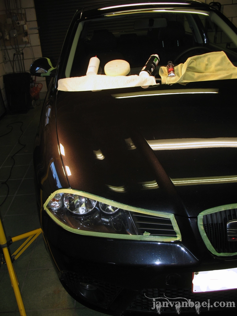

  • Als laatste stap bij het kleien wordt de trims, rubbers en andere plastieke onderdelen afgetaped met afplaktape, dit om polijstmiddel op de trims te vermijden.

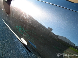

Clayen was zoals je kan zien nodig,

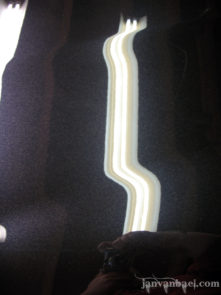

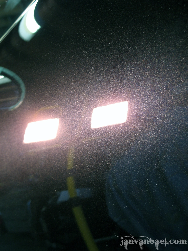

Compounding, polishing, jeweling:

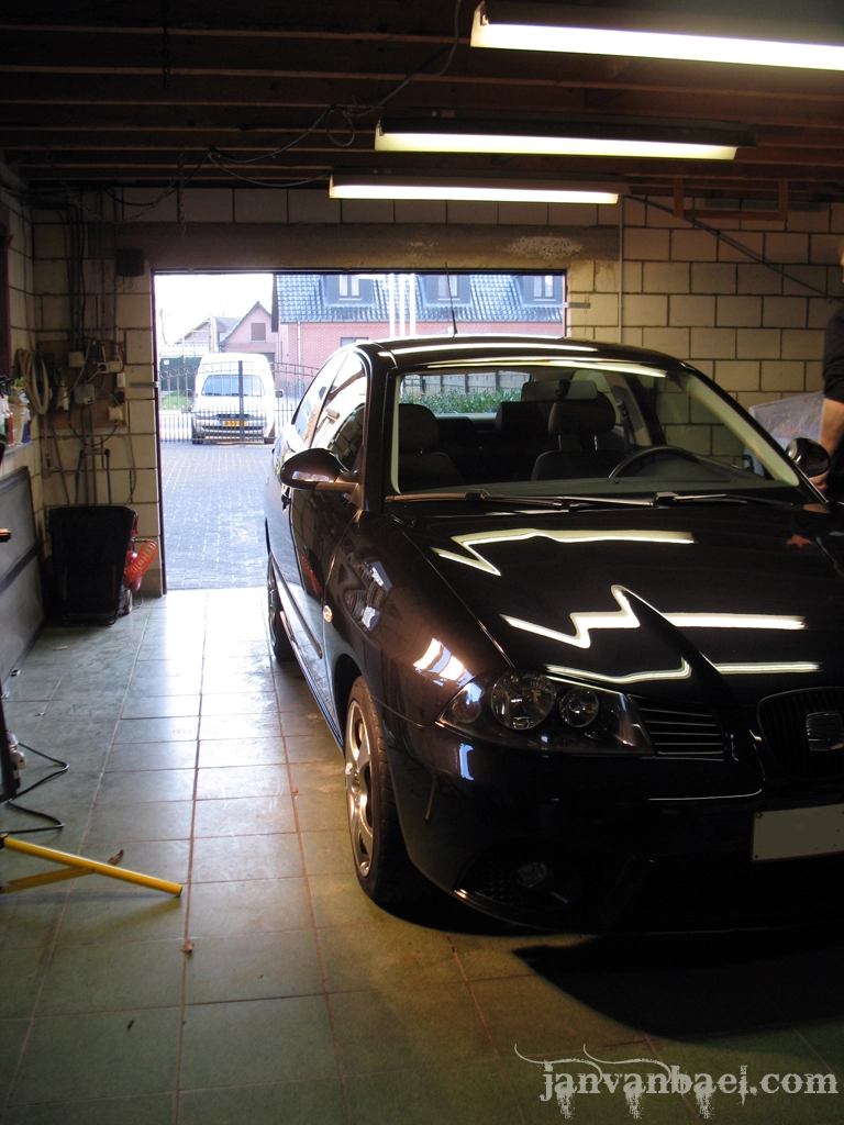

  • Al het polijstwerk is gedaan met mijn AEG pe150 rotary in combinatie met verschillende pads en backingplates.
    Polijsten was zoals je kan zien nodig.
  • Om de diepere krassen en zwaardere lakdefecten te verwijderen is er een compounding stap gebeurt. Deze heb ik gedaan met of Meguiars M105 of Monello Inizio Forza in combinatie met een Meguiars wolpad of een Lake Country Foamed Wool pad, op de pad deed ik steeds een klein druppeltje Gloss-it Pad Prime, dit zorgt ervoor dat je de polish langer kan doorwerken en het iets minder gaat stoffen.
  • Na het compounden is het tijd om de staat van de lak te gaan verfijnen, compounding laat namelijk veel polijstkrassen achter, deze verwijder je door een polishing stage. Het polishen heb ik gedaan met 3M gele dop, Monello Mezzo dit in combinatie met of een Meguiar's Soft Buff 2.0 Polishing pad of de gele 3M pad, deze keer niet met kompressor pads omdat ik daar steeds hologrammen en polijstkrassen mee bijmaakte.
  • Afnemen van polish doe ik steeds met een microfiber doek en wat Quick detailer, in dit geval met Poorboy’s Spray and Wipe en een Poorboy's Deluxe Mega Towel. Dit zijn gewoon super goede doeken voor het afnemen van polish met de kant met korte vezels, de kant met lange vezels is goed om een quick detailer na te vegen of bij het inspecteren van de lak met IPA.

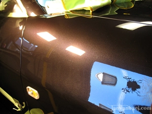

  • Als laatste polijststap komt het jewellen van de lak. Dit wil zeggen dat je een zo strak mogelijk resultaat probeert te halen. Dit is gedaan door gebruik te maken van 3M Ultrafina en Monello Finale in combinatie met Meguiar's Soft Buff finishing pad of de 3M blauwe pad. Ook hierna is de lak weer geïnspecteerd met IPA en de Brinkmann. Indien er toch nog imperfecties in de lak zaten werden deze opnieuw behandeld met de voorgaande stappen.
    50/50 en daarna volledig gepolijst

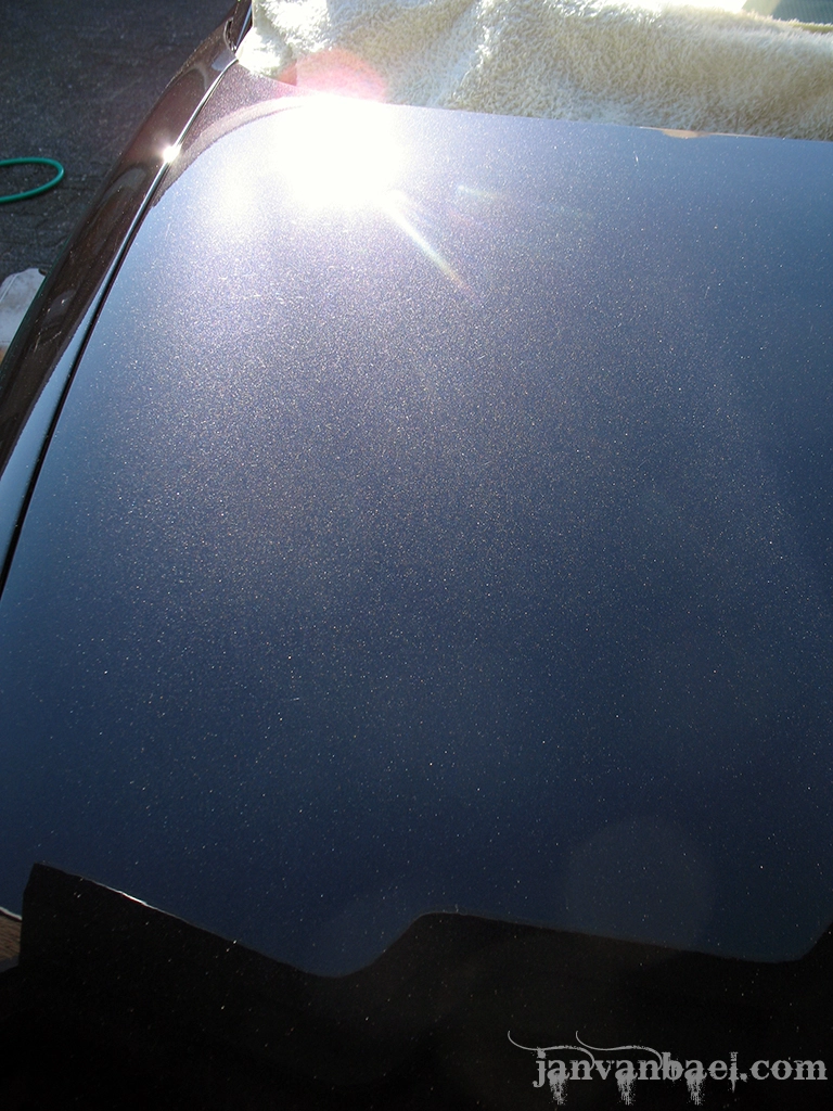

Voor testspot op de motorkap
Na een testspot op de motorkap
All taped up and ready to go.
Nog eentje van het spatbord voor polijsten, maar dan onder halogeen licht.

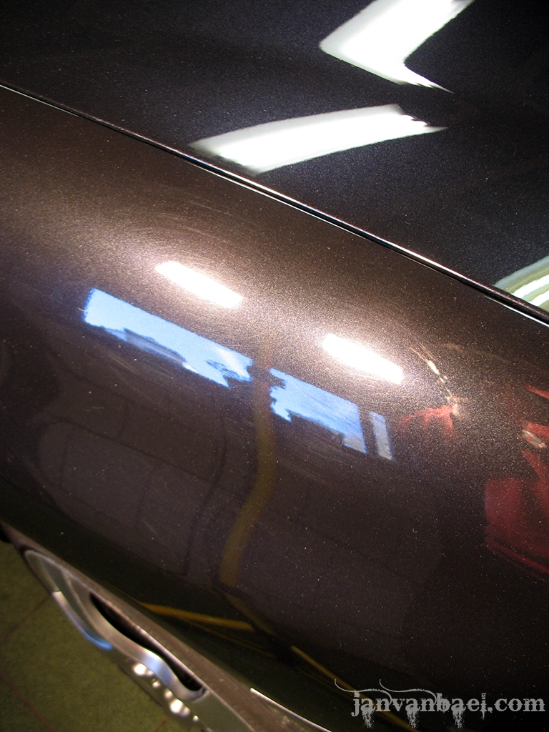

Resultaat op de motorkap na volledig polijsten en ipa wipedown, dit keer onder tl-licht.
Resultaat op de motorkap na volledig polijsten en ipa wipedown, dit keer onder halogeen licht.

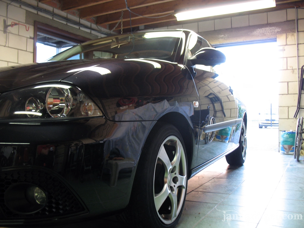

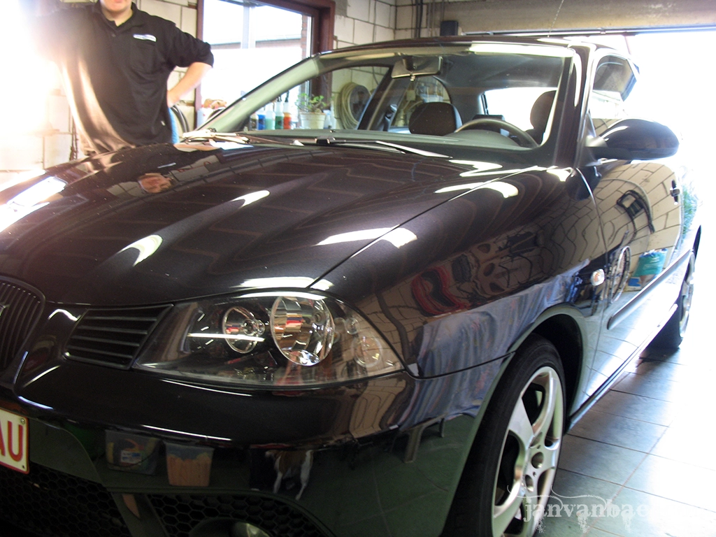

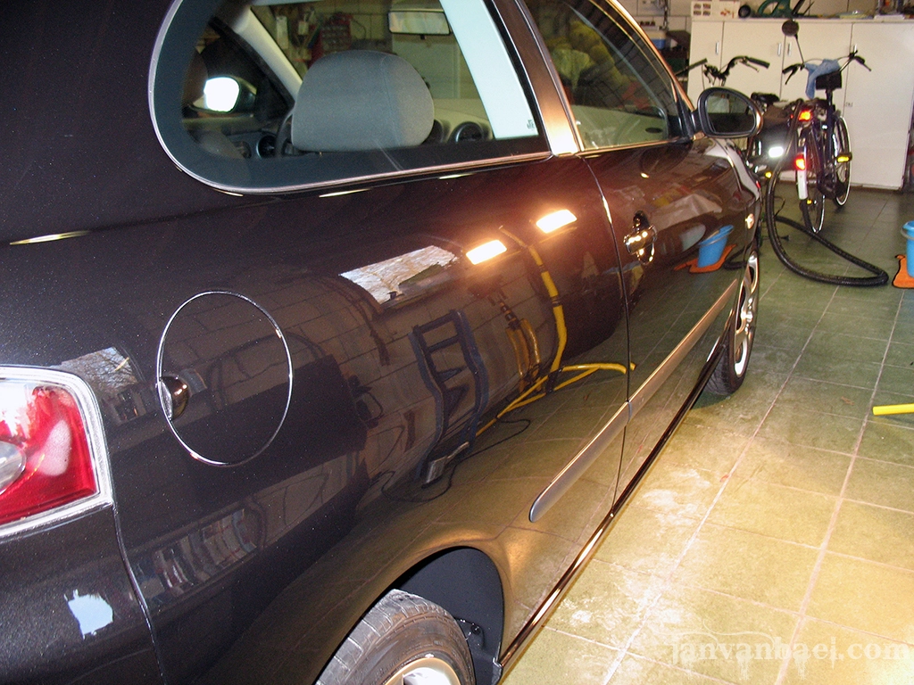

Enkele na-foto's, deze zijn niet van de beste, dit komt omdat ik er niet al te veel zin meer in had en op was.
