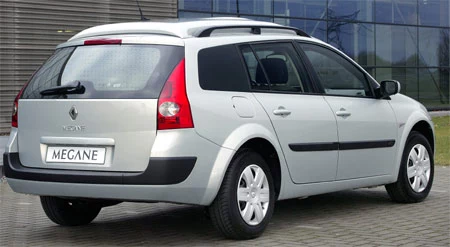

Op mijn uni rode bedrijfswagen heb ik een polyester dakopbouw ivm het grijs kenteken.
Nu verkleurd een rode auto nogal snel maar het polyester dak begint nu echt in rap tempo te verkleuren, ondanks dat ik deze 4x per jaar helemaal polijst, glaze en in een laag collinite 845 zet.
Normaliter doe ik onderstaand stappenplan :
- Wassen
- Clayen
- Polijsten met SSR (ga de volgende keer Monello proberen)
- Black Hole (2 lagen)
- Collinite 845
Ondanks dat ik dit een keer of 4 per jaar doe verkleurd het dak nog steeds en er beginnen nu zelfs al witte vlekken naar boven te komen.
Heeft iemand van jullie hier een goede oplossing voor om het dak weer netjes rood te krijgen en vooral rood te houden ?
