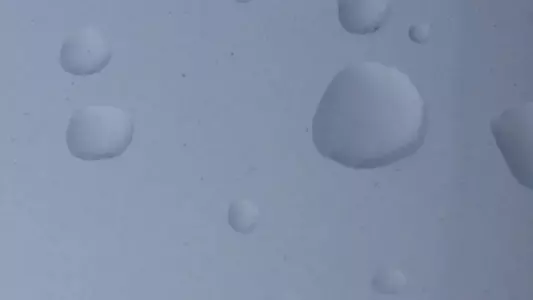

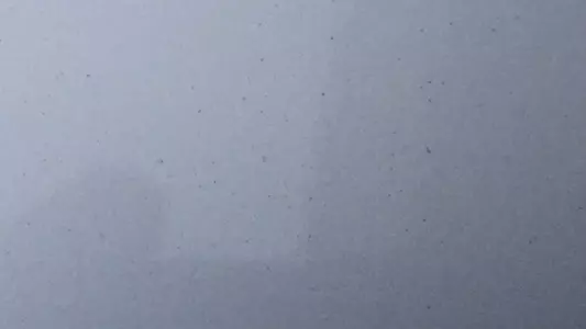

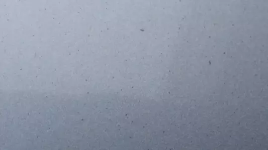

Ik ben in het bezit van een skoda fabia combi 1.2 td greenline uit 2010.
Deze auto heeft tijd in Rotterdam rondgereden. Weet niet of dat invloed heeft gehad.
Nu is mijn lak voornamelijk op het dak, moterkap en bepaalde stukken zijkant erg ruw.
Er zitten allerlei bruine pikjes welke je met nagel wel kunt verwijderen. Maar aangezien het er zoveel zijn is dat geen optie. .
Krijg diverse adviezen van polisch, alcohol, wasbenzine ,kleien etc
Heeft iemand van jullie enig idee wat het zou kunnen zijn.
En uiteraard wat ik kan doen om de lak weer mooien glad te kunnen krijgen.
Zal proberen om enkele foto's mee up te loaden.
Zoals je op de foto kunt zien blijft het regenwater er ook op zitten en naderhand krijg je van die rare opdroogt vlekken.
Alvast bedankt.
Mvg
Ronald

Ik zou eerst eens Monello Non Ferro erop spuiten.
Dus eerst wassen
Afspuiten
Non ferro
Washmitt eroverheen
Afspuiten
Als het dan niet weg is, zou ik gaan beginnen met klei + claylube.

Hey allen bedankt voor de informatie.
Ik zal non-ferro bestellen.
Weet niet of het lokaal bij een winkel te verkrijgen is?
Was al ff langs asd dokkum gereden maar die hadden het niet in hun assortiment helaas.
Zal zodra ik klaar ben de foto's plaatsen van het resultaat.
