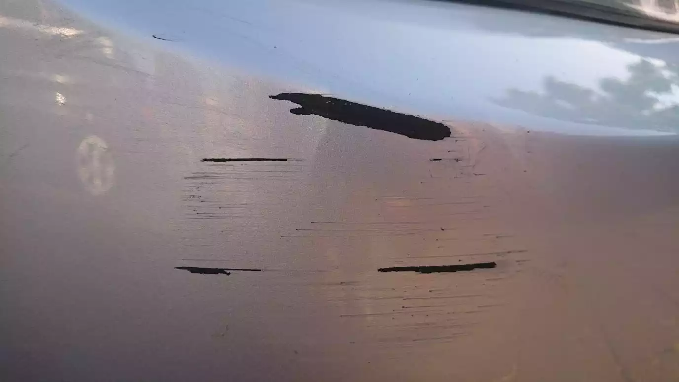

Beste mensen,
Ik heb met de voorbumper een deur geschaafd en heb 2 offertes ontvangen. Beide komen op 300 euro uit voor de schade.
Ik vind dat bedrag nog al wat en wil zelf gaan beginnen om het wat op te knappen. Is dit een gevalletje spot repair?
Hoe zouden jullie dit opknappen en met welke producten. Ik heb geen flauw idee.
    18 KB · Weergaven: 597
Zo op de foto te zien is de verf er helemaal af. Dit gaat verder afbladeren als je het niet volledig overspuit. Daar ligt ook de crux, je hele bumper moet opnieuw in de lak. Je lost het niet op zonder over te spuiten.
Ik bekijk dit via mijn telefoon, maar het lijkt mij dat de lak weggeslagen is. Daar kun je dan allerlei goedjes op smeren en/of polijsten, maar daar los je niks mee op. :)
Dat zal spuitwerk worden en niet alleen even spotrepair.
Of gewoon duct tape erover, is ook grijs [emoji6]
Als je zelf bezig gaat, zul je ook moeten gaan spuiten. Lakstift zal zeker op lichtgrijs snel afwijken qua kleur en dan is het misschien zelfs mooier om deze littekens te laten zitten.
