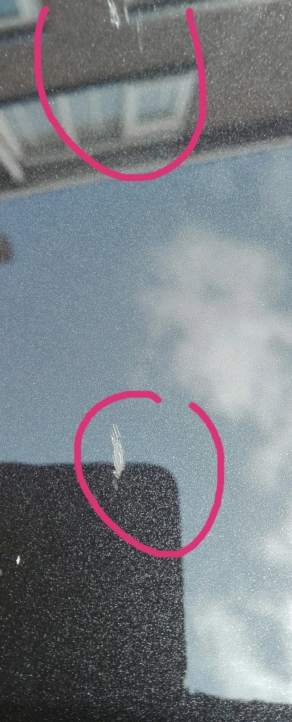

Goedenavond allemaal.
Vanmiddag reed ik rustig vanuit Schiedam naar huis, en in de tunnel opeens een doffe klap. Ik kon niet goed bepalen waar en wat ik had geraakt..... maar bij het eerstvolgende tankstation werd het snel duidelijk: waarschijnlijk een flinke steen op het dak. Ongeveer een centimeter of 10 a15 boven de voorruit.
De schade: twee plekken van iets minder dan een cm lang waar de lak af is.
Voelt ook best diep....
Mijn eerste idee is om het op te vullen met een lakstift en daarna te (laten)wetsanden.
Iemand hier met een eventueel ander/beter idee ??
Hier een eerste foto van de schade.
Je mag altijd langskomen Patrick.. denk dat het inderdaad heel voorzichtig opvullen wordt (niet met het kwastje maar met bijvoorbeeld een finixa touch up stick) en vervolgens wetsanden en polijsten.
Wegkrijgen lukt niet met een bijtipflesje. De beschadigde plekken beschermen tegen de weersinvloeden en enigszins tot behoorlijk verdoezelen voor het zicht lukt wel......
Netjes verdoezelen is goed genoeg.....
Heb ondertussen de lakstift met aparte blanke lak stift.
Morgen ga ik ff polijsten om te kijken of ik de bovenste kan wegpoetsen. Heb gemerkt dat die vrij oppervlakkig is.

Maar de lakstift is sowieso nodig neem ik aan....dus die heb ik maar
ff gekocht.
