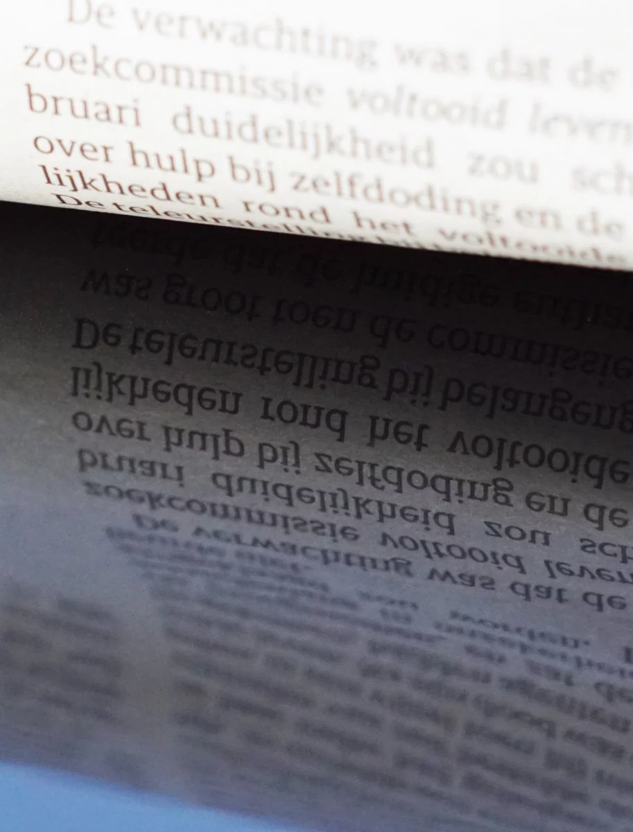

Vandaag ben ik voor het eerst in de weer geweest met Scholl S2.
Met de DAP 900V3 heb ik 2 hits gedaan op een stukje van een Cosmic Zwart dak (BMW lak) op een Spiderpad. Daarna nog 2 hits met Scholl S3 op paars en Scholl S30 op een wit. Vervolgens aangepakt met Dodo Juice Lime Prime en afgetopt met Dodo Juice SN 2.0.
Ik ben tevreden over de S2. De lak kan hem prima hebben. In ieder geval in combinatie met een Spiderpad en DAP 900V3 op de hoogste stand ;).

Dat is wel een spiegel hoor, lijkt me een prima polijstmiddel.
Ben zelf ook zeer tevreden met de Scholl producten tot nu toe.
