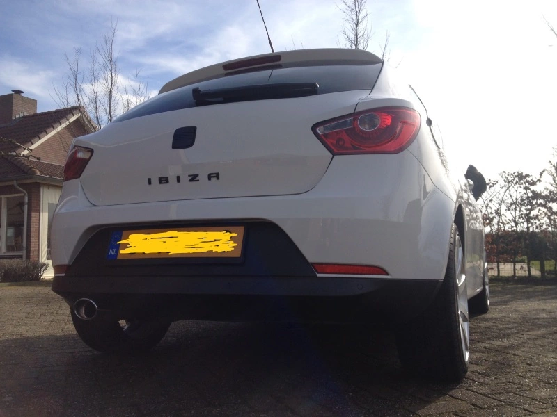

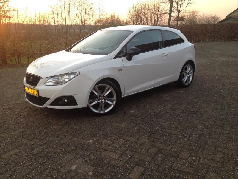

Ik ben nieuw op dit forum en zal ze me daarom eerst maar eens voorstellen. Ik ben Johan, 24 jaar en kom uit de omgeving van Eindhoven. Sinds februari ben ik in het bezit van een Seat Ibiza 1.6 16v Sport up uit het jaar 2009, in de kleur candy white. Ik ben hier terecht gekomen via Seat-online.nl en via de vorige eigenaar van mijn auto. Hier onder een paar foto's mijn Ibiza.
