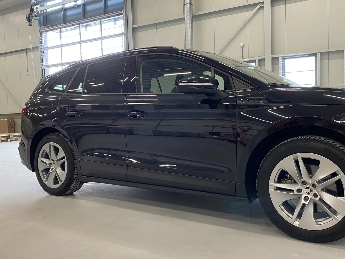

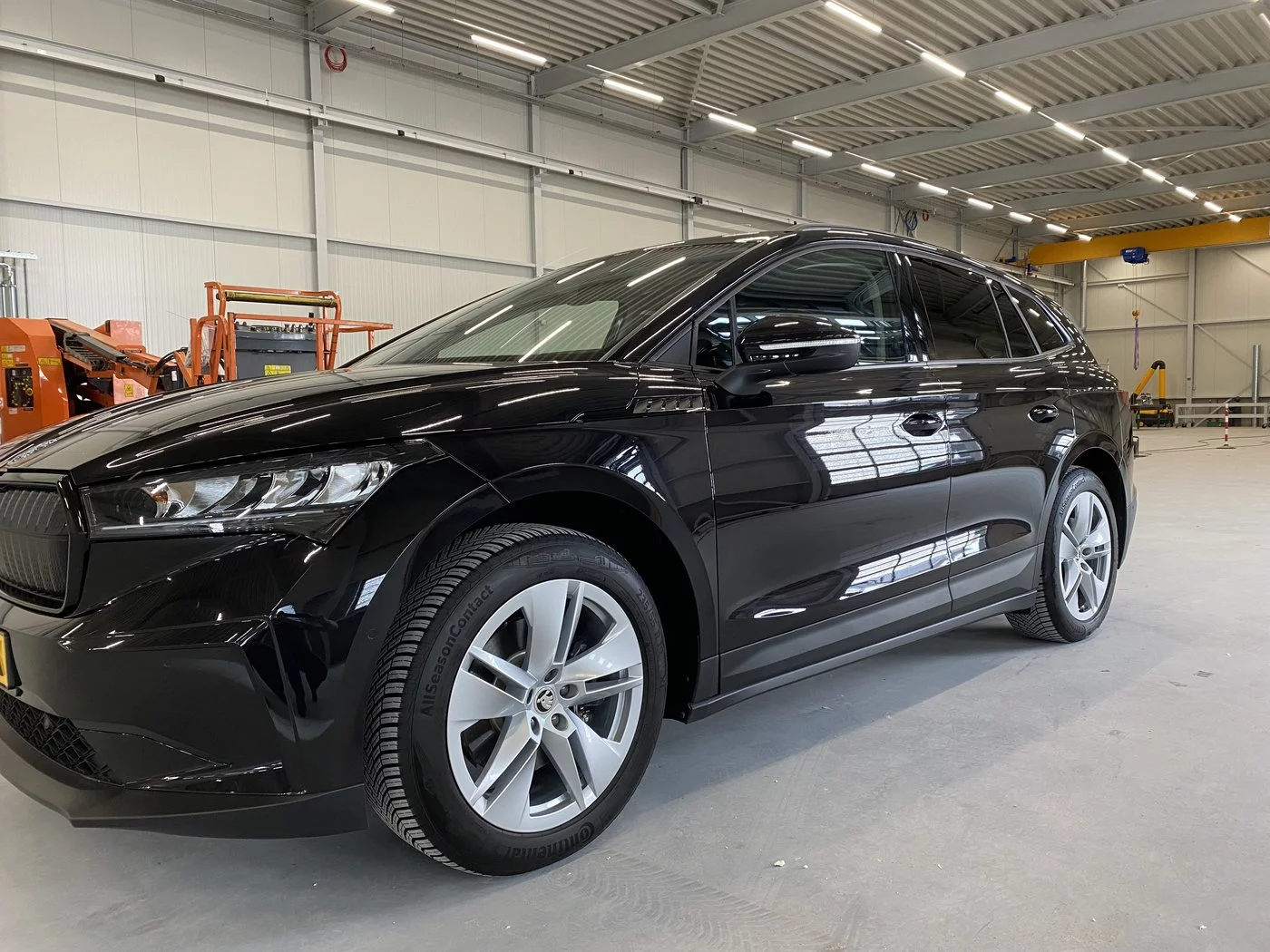

Afgelopen weekend de Enyaq opnieuw aangepakt.
Vrijdagmiddag gestart met een wasbeurt & een behandeling met Gyeon Total Remover.
Hierna nogmaals gewassen met foam en de auto afgespoeld.
Daarna de auto geclayed met Dodo Juice Born Slippy & Gyeon mild clay.

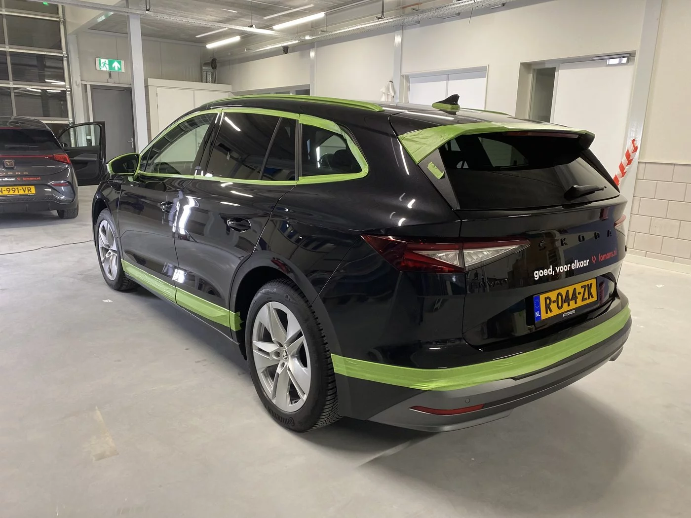

Vervolgens de kofferbak ingeladen en richting de zaak gereden.

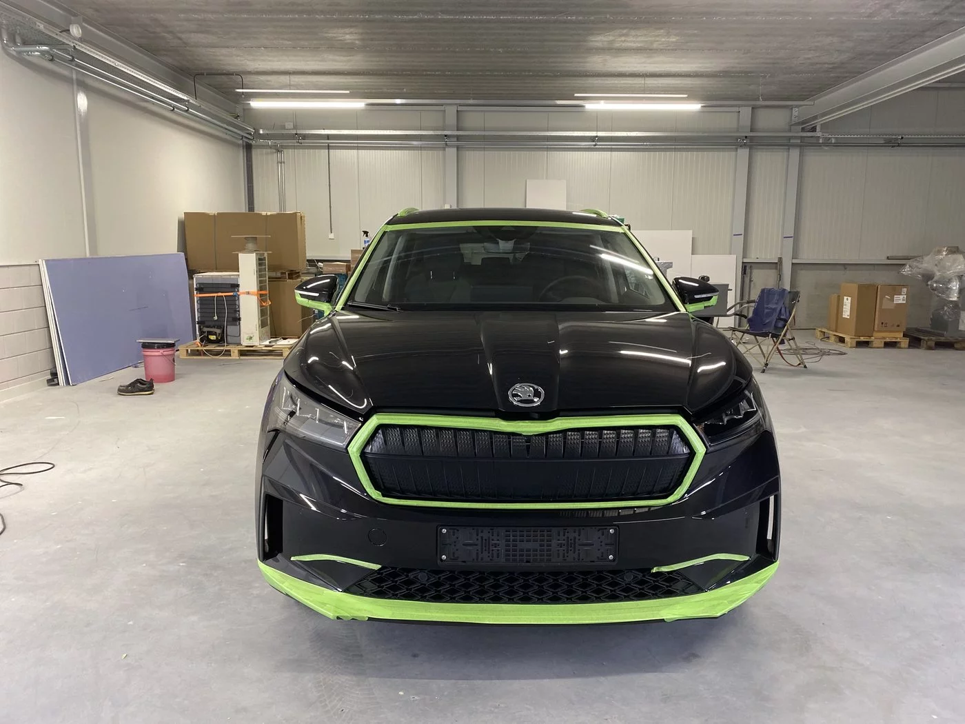

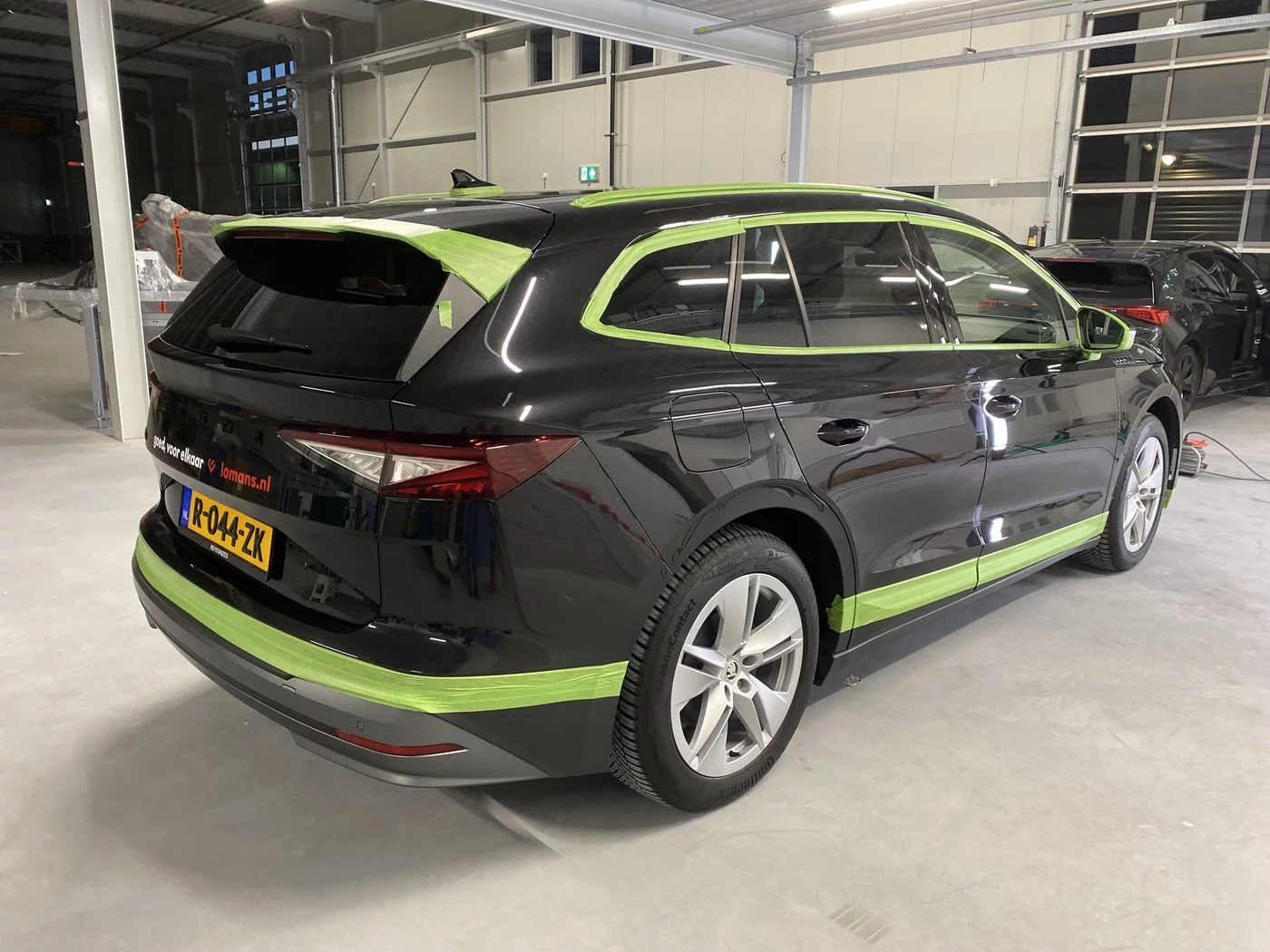

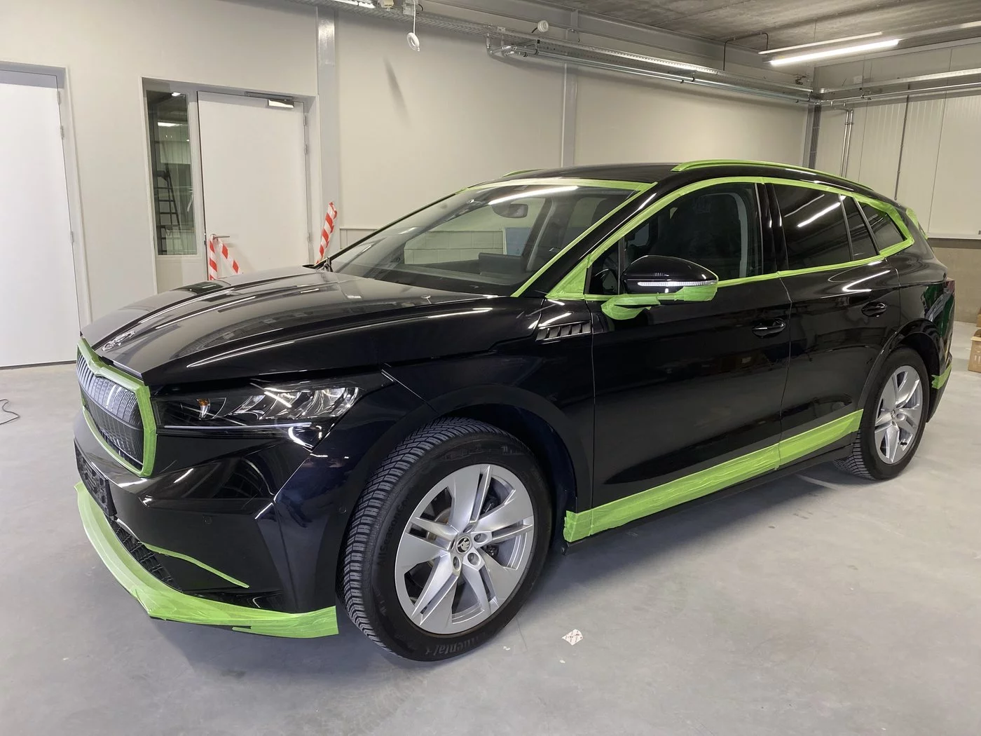

Daar alles afgenomen, de auto droog geblazen met de Monello Maestro en vervolgens alle kunstof delen afgeplakt met Cola’s tape.

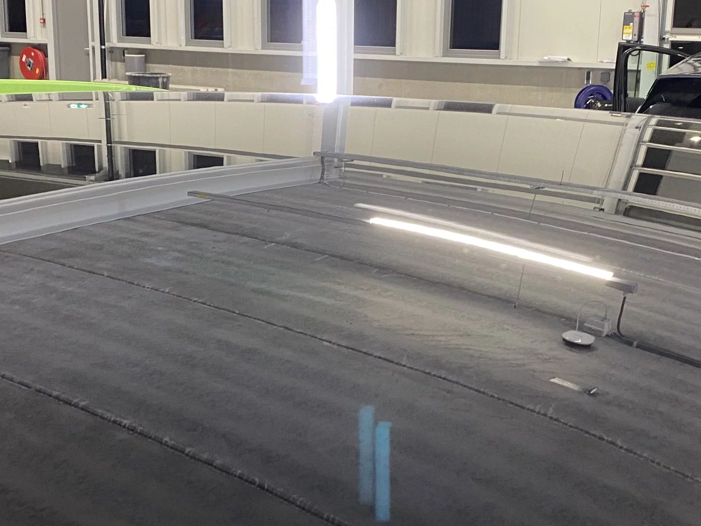

Er waren weinig swirls te zien :
Inmiddels was het 19u dus tijd om weer richting huis te gaan.

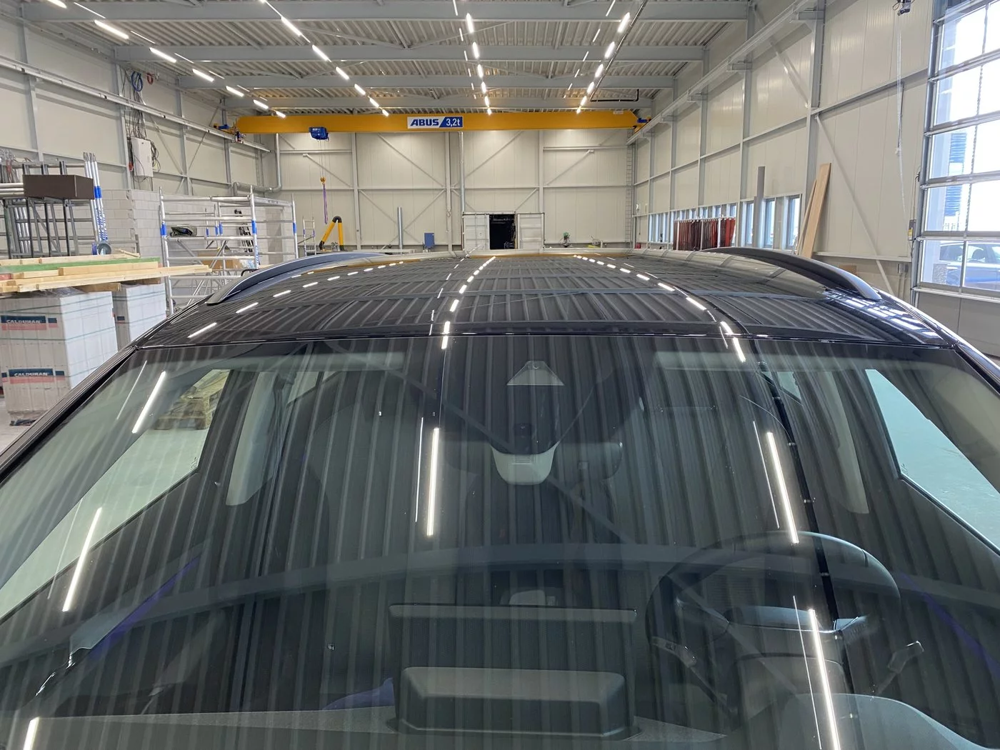

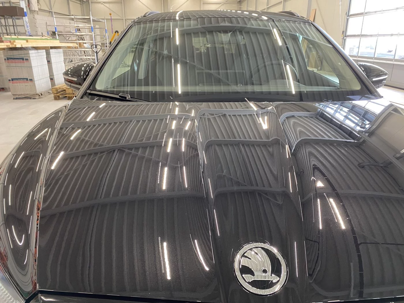

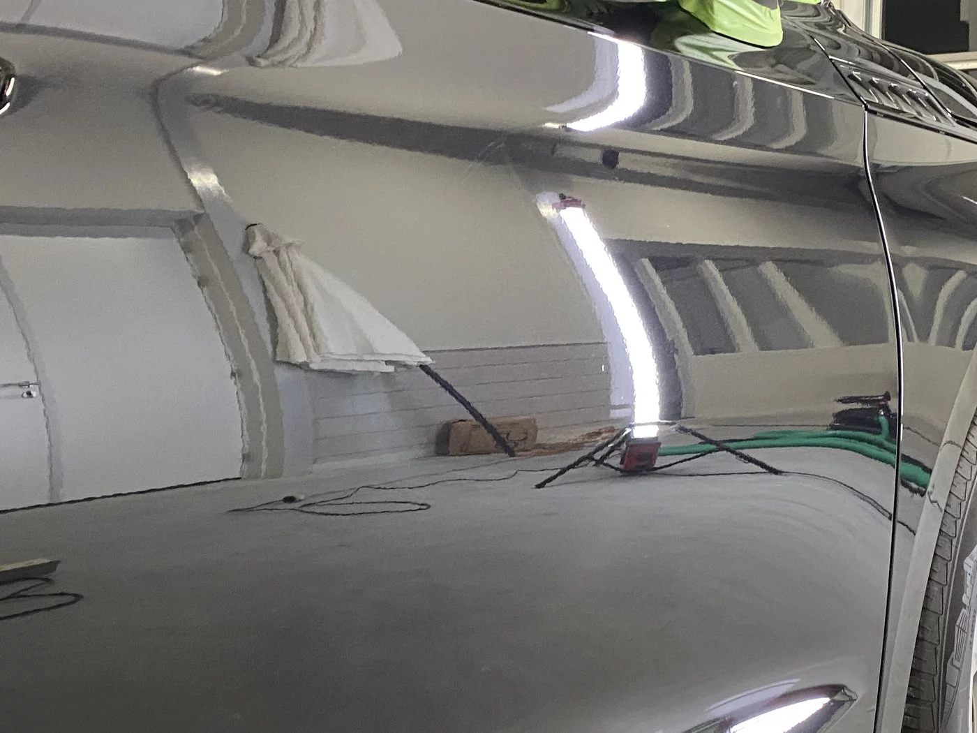

Zaterdagochtend om 6.30u begonnen met het polijsten. Hiervoor een Rupes LHR15 en de Gyeon pads gebruikt. Als polijstmiddel Mezerna de 2500 gebruikt en afgebouwd met de 3500.
Op de achterbumper die recent door PON was gespoten heb ik terug moeten pakken op de PRO-Cut en de bijbehorende rode pad door alle hologrammen en krassen die er nog inzaten.

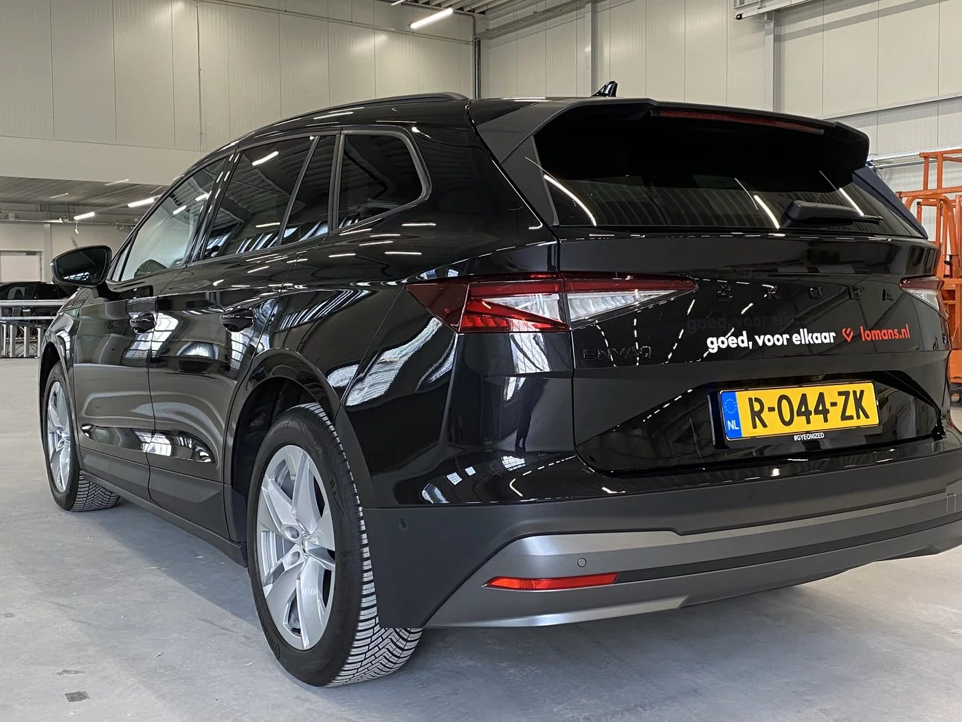

Van het polijsten heb ik geen foto’s gemaakt, de meeste zullen wel weten hoe dat in z’n werk gaat. Na iedere polijstsessie het deel afgenomen met Gyeon Prep. Na het polijsten de gehele auto afgenomen met Nanolex EX en de auto naar buiten gereden voor een laatste inspectie.
Om 14.00u begonnen met het aanbrengen van de Gyeon Pure EVO.
Coating per paneel aangebracht en deze 10 minuten laten curen.
Deze afgenomen met een Monello Senza Bordi & nagelopen met een Gyeon Suède doek.
Om 16u alles afgenomen en de boel weer opgeruimd.

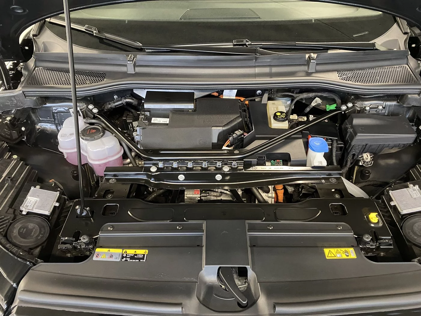

Zondag nog even de motorruimte nalopen en het interieur uitgezogen.

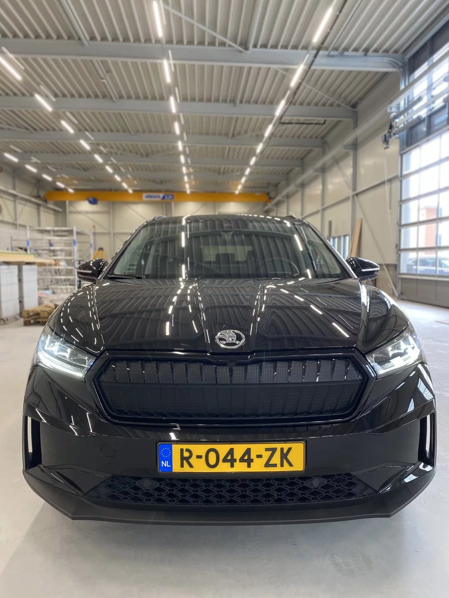

De Pure laat voor mijn gevoel wat meer flake pop zien dan de Mohs. De Mohs gaf een wat meer glas achtige glans.
Het verwerken van de Pure is wel makkelijker dan bij Mohs, zeker na een hele dag polijsten is het wel fijn dat je dit makkelijker aanbrengt en afneemt en dat het wat vergevingsgezinder is.
Ben benieuwd naar de standtijd.

De flake pop herken ik wel, dat is ook echt een van de grote verschillen tussen Pure en Mohs, candy/flake pop look (pure) vs Glas glans (mohs).

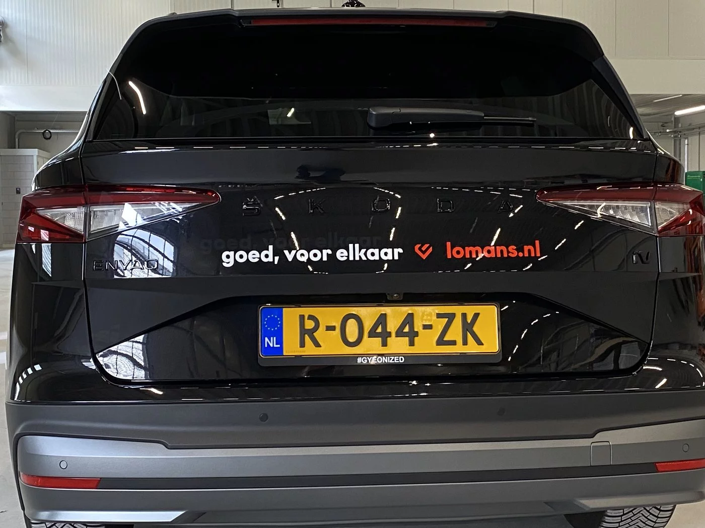

Gaaf kentekenhouder achter trouwens :)

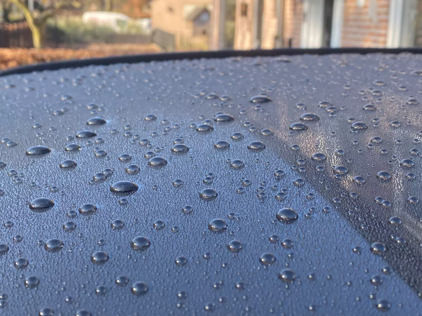

Vanochtend de Enyaq weer eens goed gewassen. Bij de laatste wasbeurt had ik wat last van waterspots die er met Nanolex Final Finish niet uitwilde, dus na het wassen Gyeon Waterspot remover gebruikt.
Heel goed voor je lichaam is het volgens mij niet maar de lak knapt er wel van op.

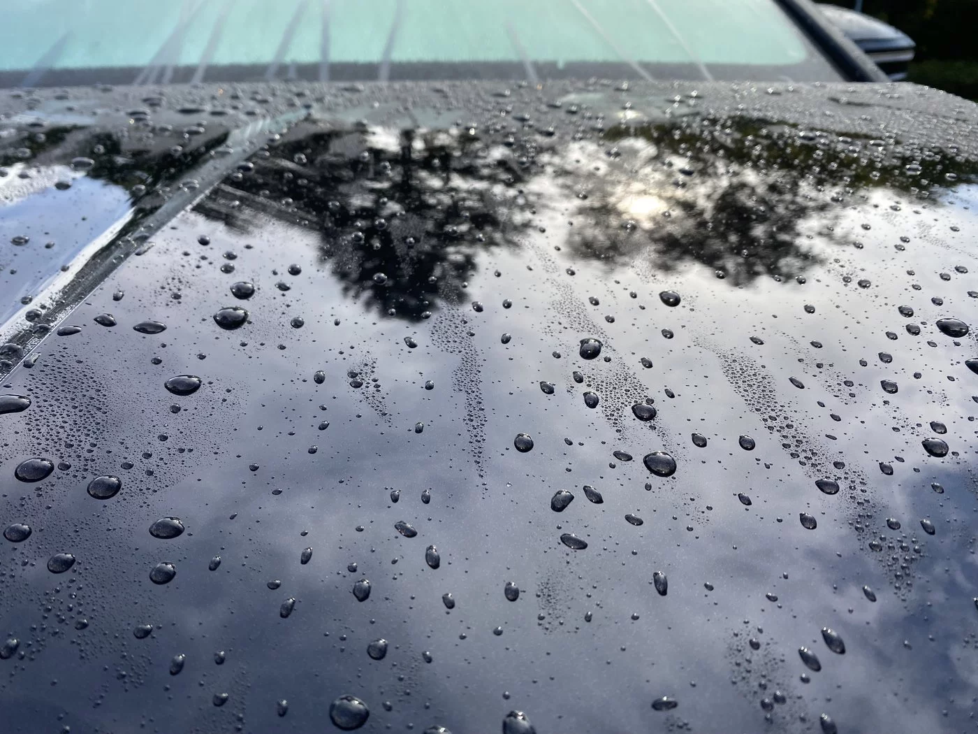

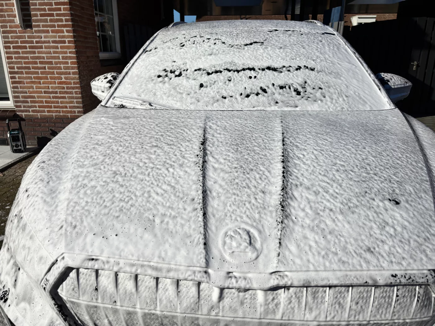

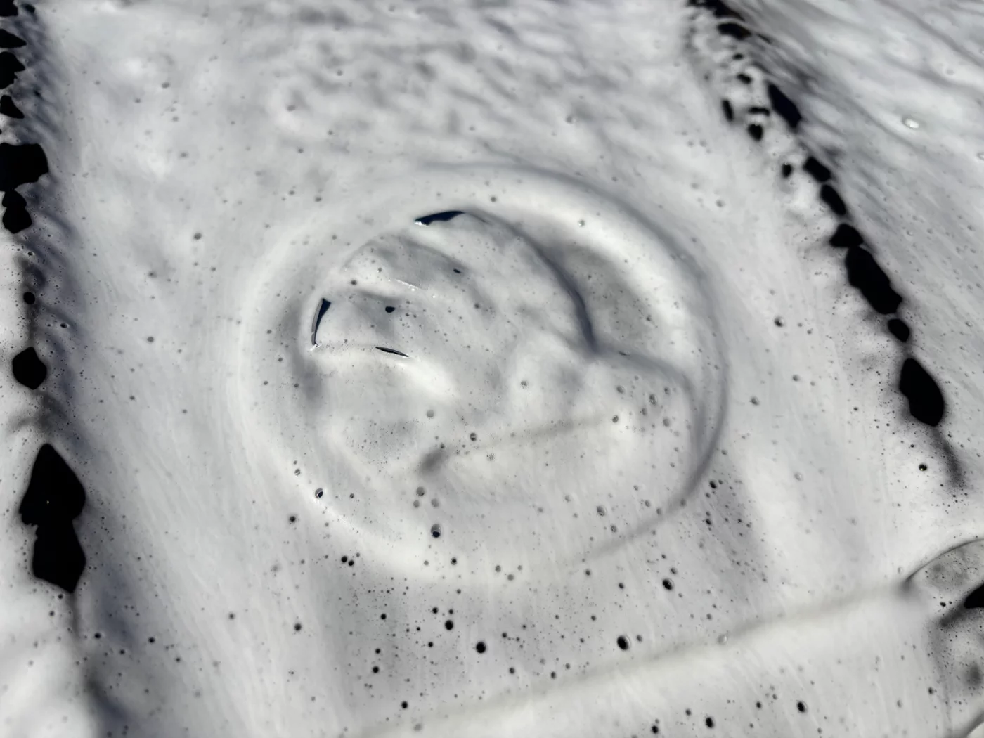

Gefoamd met Gyeon Foam

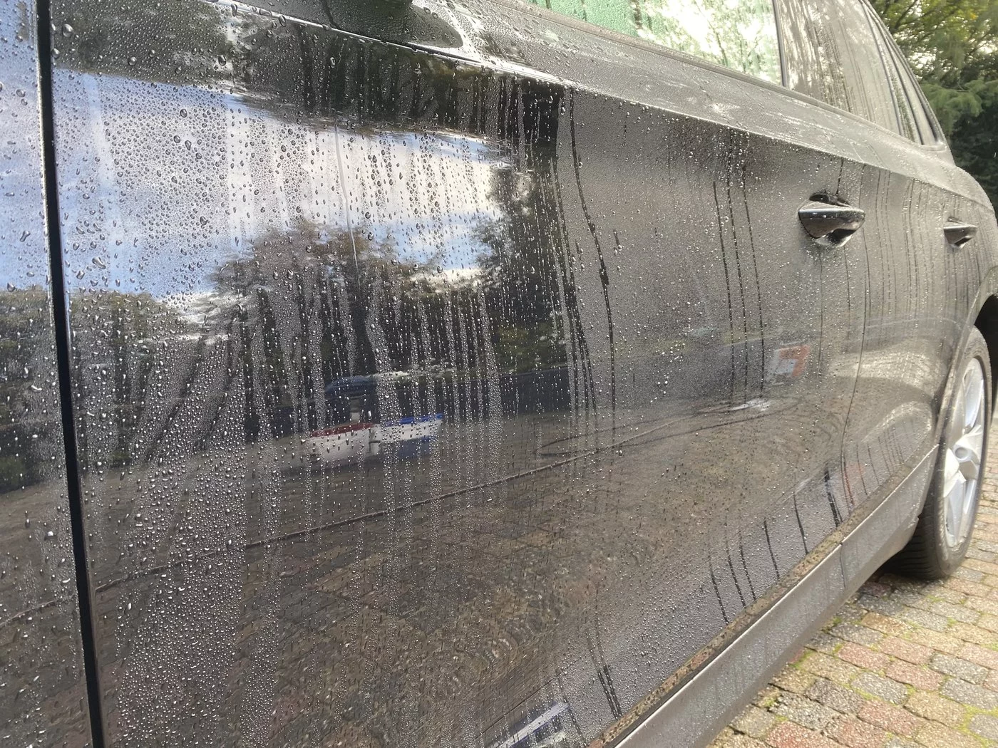

Beading na het afspuiten van de foam

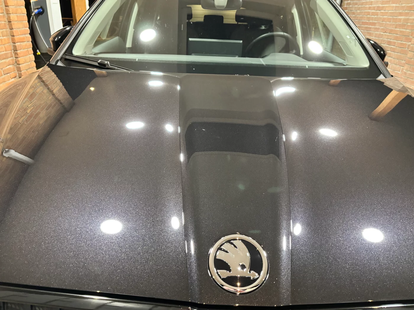

En het eindresultaat na een wasbeurt met Gyeon Bathe en drogen met Nanolex Final Finish

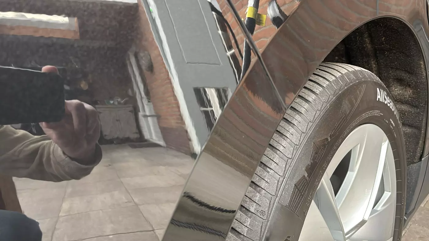

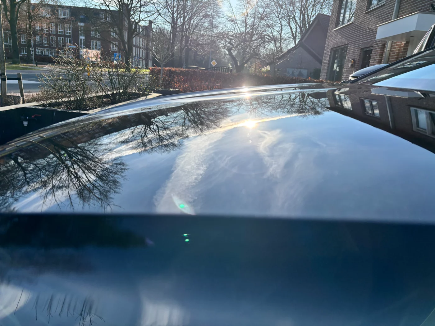

Afgelopen zondag na een frisse wandeling in het bos, trof ik bij terugkomst de auto zo aan:
Helaas geen briefje, houdt mezelf maar voor dat er een hond met een tak is langsgelopen en niemand wat heeft opgemerkt.
1 hit met Mezerna Cut Force Pro op een 1” Nanolex paarse pad die ik excentrisch op de Flex PXE heb toegepast. Hierdoor kon ik heel lokaal aan het werk. Doordat het 1 graad boven nul was wilde het polijst niet helemaal lekker meewerken, maar ik vindt het resultaat prachtig genoeg:
De kras is nog steeds zichtbaar als je weet waar die zit, maar vanaf een halve meter zie je er niks meer van. Voel er ook weinig voor om de schade (weer) door Pon te laten bijwerken omdat ik de vorige keer dat ze de bumper hebben gespoten er zelf ook bijna 2 dagen herstelwerk aan heb gehad om hun ellende op te knappen.

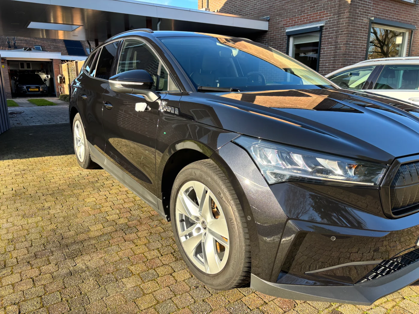

Vandaag de auto nog even een wasje gegeven. De vuile delen lokaal ingeveled met Stjarnagloss Forst, Gefoamd met Koch Chemie Gentle Foam X-mass editie (ruikt heerlijk naar kaneel) en daarna gewassen met Gyeon Bathe. Als drooghulp Nanolex Final Finish gebruikt.
Hopelijk lukt het om de auto weer een aantal dagen schoon te houden.

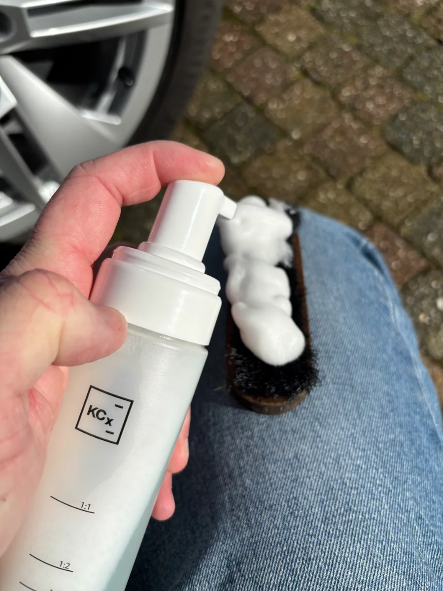

Vanmiddag was het eindelijk weer eens mooi autowasweer, dus 2 uurtjes vrijgenomen en de Enyaq maar weer eens een sopje gegeven.

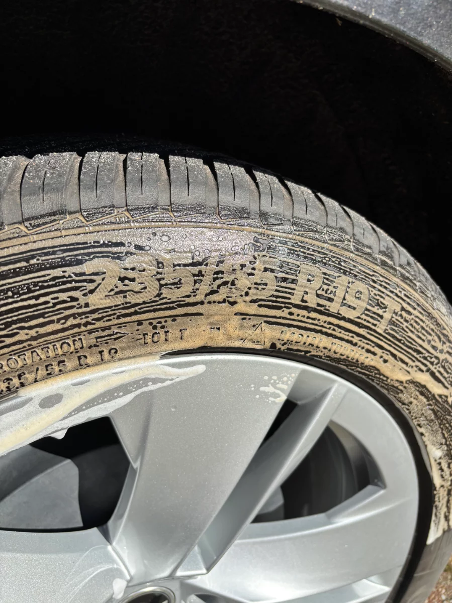

Velgen gereinigd met Nanolex Wheel cleaner en hierna met Gyeon Wheelcleaner behandeld. Daarna de banden met Koch Chemie Greenstar (1:15) en een borsteltje schoongemaakt.

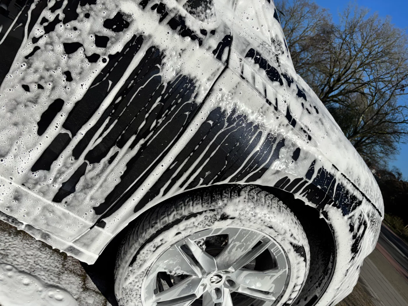

Na het afspoelen de auto gefoamd met Gyeon Foam (1:10) en die lekker laten weken.
De zon stond de lak lekker op te warmen dus van het wassen geen foto’s gemaakt.
Auto gewassen met Gyeon Bathe.

Kleine tip. Ik vind het schuimflesje va Koch ook heel handig. Prijstechnisch is het echter een stuk voordeliger als je ze van Nivea koopt met inhoud (Verzachtende reinigingsmousse dames ;) )
