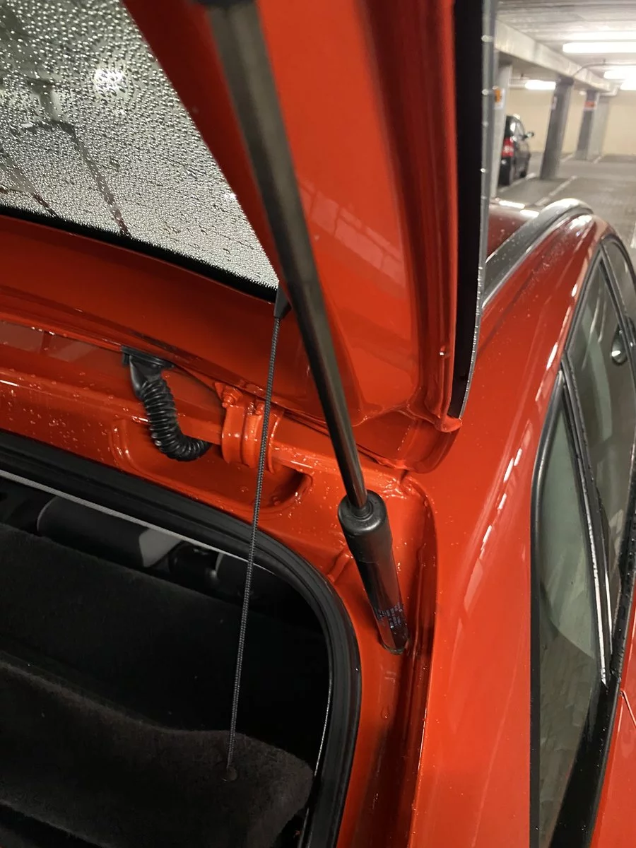

Welke CarClean producten kan ik gebruiken voor het smeren van de gasveer van de kofferbak. Deze bedoel ik dan:

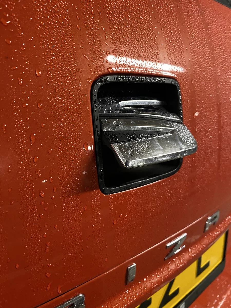

Daarnaast heb ik denk ik het Seat logo op de achterzijde te vaak gewassen waardoor deze niet meer netje terug “klapt”. Ik wil kijken of ik deze ook eerst kan smeren om uit te sluiten dat het probleem daar zit en niet in de veering..

De stang van de veer (wat naar binnen schuift) alleen afnemen met een oude doek.
Als er puntjes op zitten (die je kunt voelen) even licht polijsten en afnemen.
Niet invetten, dan gaat je keerring het niet leuk vinden.
Logo smeren met naaimachine-olie of siliconenolie (bevat geen of bijna geen toevoegingen)
