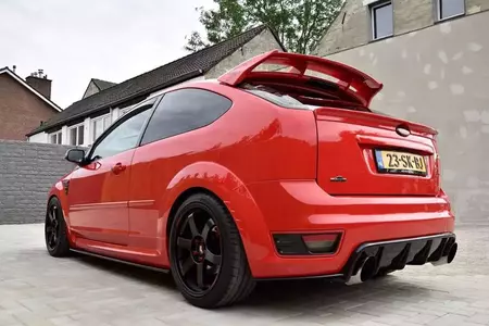

Betreft de spoiler boven het ford logo. Dus niet de vleugel bovenop, maar de spoiler halverwege. (Mocht daar onduidelijkheid over zijn).

Oke dankje, hoe groot is de kans dat je de achterklep dusdanig beschadigd dat je hem eventueel moet overspuiten?
Hoe groot die kans is, dat zal merendeels liggen aan je eigen kunde. ;)
Met beleid de lip deels verwarmen om de hechting te verminderen, flossen met bijv. visdraad/flosdraad.
De enige schade die ik mij dan kan voorstellen, is eventueel dat de kit/lijm de lak heeft aangetast. Dit zal je simpelweg moeten ondervinden. Ik betwijfel het, maar je weet natuurlijk niet wat er precies gebruikt is.
Nee oke, dan zou een gedeeltelijke respray misschien ook al helpen. Ik ga zo te werk zoals jij omschreven hebt @Quantoxx . Gelukkig heeft mijn vriendin meer rust, met z'n tweeën gaat het makkelijker
Inderdaad rustig tewerk gaan. Goed verwarmen met een fohn maar let hierbij erg goed op. De spoiler is van plastic vermoed ik? Dit kan wel eens fout gaan bij te hoge temperaturen. Een visdraadje kan ook een goed hulpmiddel zijn zoals aangegeven. Ik zou verder nog rondom de spoiler tape plakken zodat je zeker je lak niet raakt.
Verder is er inderdaad nog het risico zoals @Quantoxx al zegt, op ingevreten solventen e.d die in je lak zit waardoor je je lak kan mee lostrekken bij het verwijderen van de spoiler.
Durf wel te stellen dat de lak in zeer goede staat verkeerd. Auto heeft 68.000 km gelopen en altijd verwarmd binnen gestaan. Het kan natuurlijk altijd maar hoop dat de kans klein is.
De spoiler is idd van plastic. Dus ik probeer het zo te verwarmen dat je de spoiler "het minste" raakt.
In het ergste geval moet de klep plaatselijk overgespoten worden..
