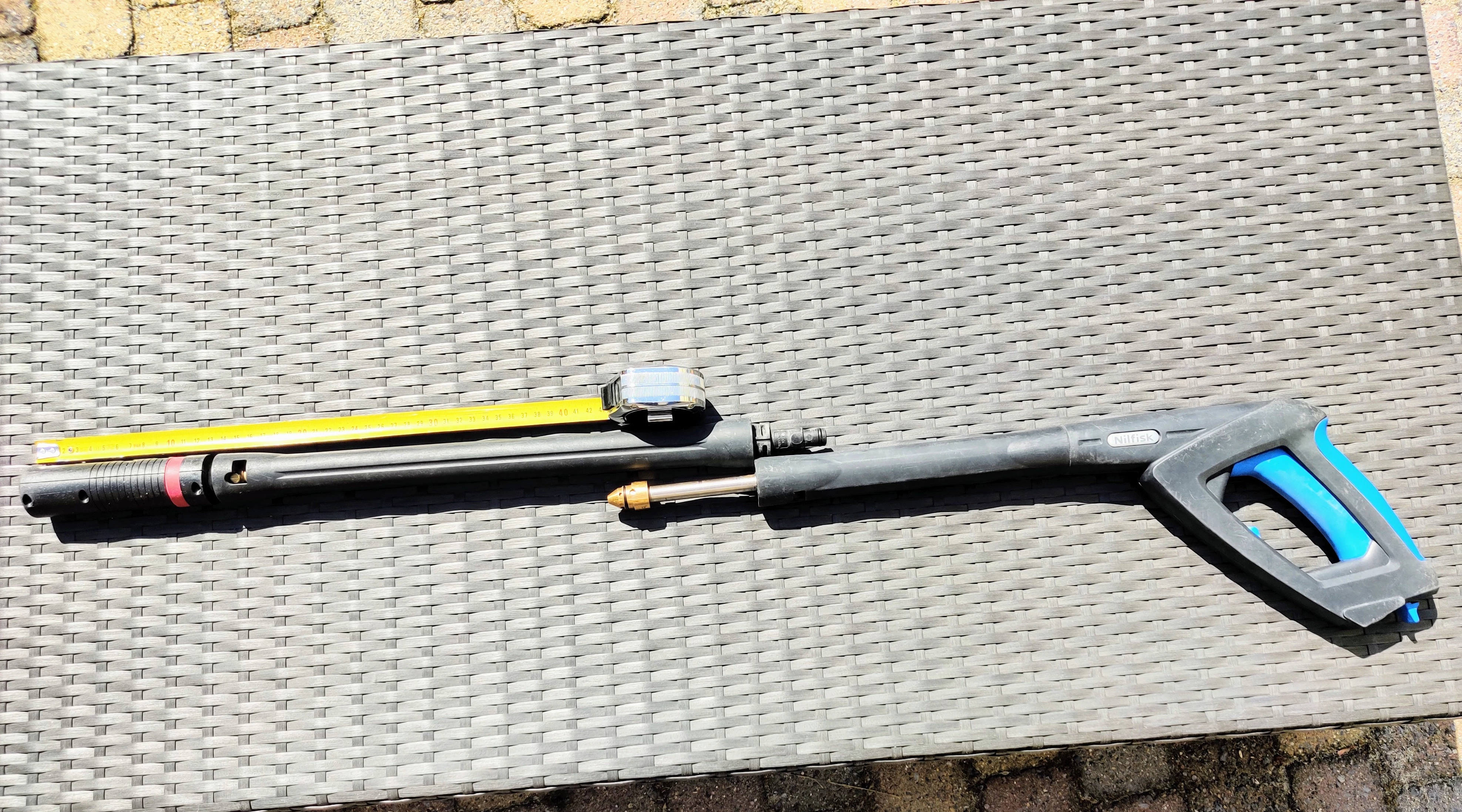

Gister was het dan zover. Adapter en pistool waren binnen. Alles aangesloten en binnen een paar seconden begon er water te lekken langs de kunststof en vervolgens klapte de adapter in tweeën. Kunststof helft nog aan de slang, koperen helft nog aan het pistool.
Dus voor gisteren maar plan B uitgevoerd. Even de kunststofkap van de sproeier eraf geschroefd en die op het eerste stuk van het pistool geklikt. Werkt ook prima.
Zo is de lans toch een 43cm korter. Dat werkt wel een stuk fijner.
