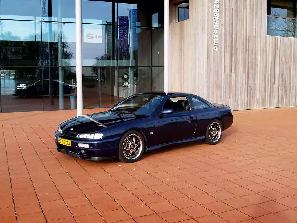

Hallo allemaal.
Ik sta zaterdag 8 mei op Full-speed.
en dat is voor het eerst dat ik op een evennement sta en wou graag wel dat me auto er mooi uit ziet.
ik ben er verder nog helemaal niet in thuis kwa schoon maken en hoop dat jullie mij daarin kunnen helpen.
Mijn auto:
hoop dat jullie kunnen zeggen wat ik er voor aan moet schaffen en dan welke stappen te doen om hem mooi te laten schijnen op de show :)
alvast bedankt!
Ps: Hoop dat ik hem hier goed geplaatst heb?

Allereerst: fraaie wagen zeg!!:-)^
Maar dan je vraag: Dat is kort dag!
Als ik zo tussen de regels door lees heb je niet veel ervaring als detailer, klopt dat?
Mocht dat zo wezen en je wilt alles zsm zelf doen dan zijn een paar zaken natuurlijk goed om aan te geven:
* Tijd
* wat heb je al
* Budget
* Ervaring/hulp
Los van die bepalingen zou je met weinig ervaring (en wel in het bezit van auto was benodigdheden) een all-in-one product als
Autoglym - Super Resin Polish veel kunnen doen met prima resultaat....ook voor je velgen.
Daarna een leuke wax er overheen, bv Poorboys World Natty's Paste Wax Blue.
Flesje Poorboys World Natural Look Dressing er bij voor interieur en banden.
Daarbij een stuk of 4 Carclean.com Hi-Tech Foam Applicator's en wat MF doeken.
Dan kom je snel een heel eind, met redelijk budget en beperkte kennis.
