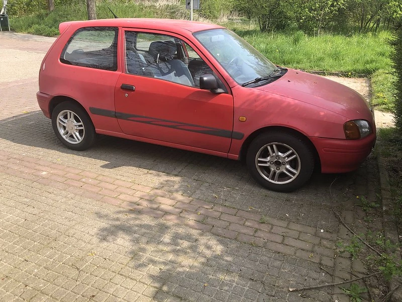

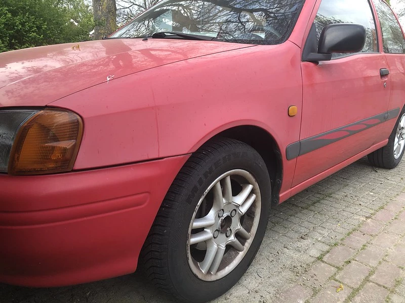

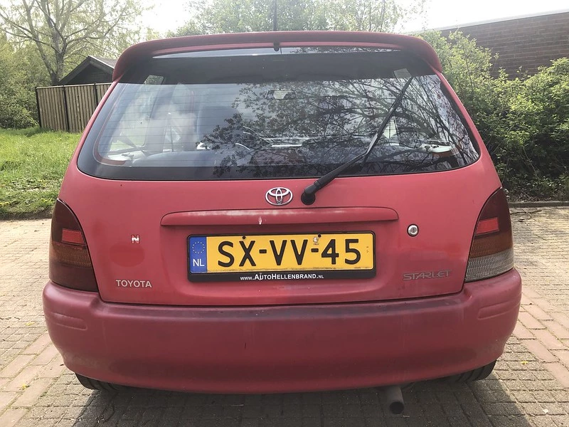

De auto in kwestie ;
Untitled by Michel, on Flickr

Tja, wat weersinvloeden al niet kunnen doen in een kleine 5 jaar tijd op single stage lak: in de introductiepost stond die Starlet er heel wat rooskleuriger bij!

Zo, wát een lekkere klus :) Succes. Rood verkrijt heel snel, dat zie je duidelijk maar als je dat netjes polijst is de genoegdoening ook enorm.
Volgens mij heb je het meeste wel, alleen als ik naar je velgen kijk ga je dat met wat APC niet redden, daarvoor zou je rustig eens kunnen kijken naar een 'echte' velgenreiniger.
Oeh, dit gaat een leuke worden! Van dof roze naar mooi rood. Zoals aangegeven goed je pad schoon maken na een hit en genieten van de lak die onder je pad zal opleven!
