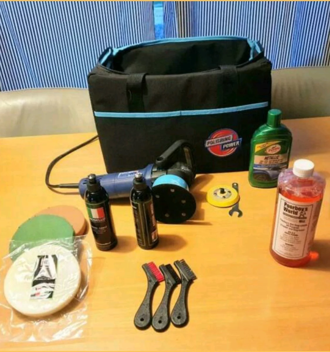

Ik heb een set besteld om te gaan polijsten.
Zie bijgevoegde foto.
Ik krijg deze set overmorgen binnen, nu wil ik alvast wat bij bestellen om direct van start te kunnen.
Wil de seat leon zwart van de vrouw eens goed onderhanden nemen.
Wat er in zit.
Poorboys apc
Monello mezzo
Monello final
Turtle wax cera ptfe mrtallic

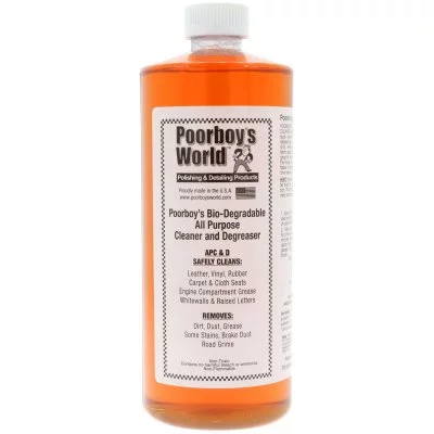

Moeilijk te zien, maar het zou Tornado (padcleaner) kunnen zijn.
Edit: etiket lijkt niet te kloppen met Tornado, dan misschien APC:

Moet ik nog een bepaalde pad aan schaffen bij deze set.
En ietsom de lak weer te sluiten?
Wax heb ik nog staan.
Mijn eerste ingeving was ook APC.
Als het alleen deze pads zijn, lijkt me een kleine aanvulling niet verkeerd.
Kan het niet zo goed zien, maar de groene lijkt z’n beste tijd gehad te hebben.
Monello geel, groen, wit en zwart zijn altijd goed om te gebruiken.

Monello - Veloce ;) (Grofste polijstmiddel van Monello) Ik maak even stiekem de aanname dat de Seat lak aan de harde kant is, dus de Veloce zal je dan wel nodig hebben.
Mezzo en Finale kan je dan nadien gebruiken om fijner te polijsten tot hoogglans.
Pads ga je ook nodig hebben, want bij Veloce hoort een Gele Pad, bij Mezzo hoort een Oranje Pad en bij Finale een witte pad. Groen valt tussen deze basis in, maar die ziet er op de foto aardig gehavend uit.
