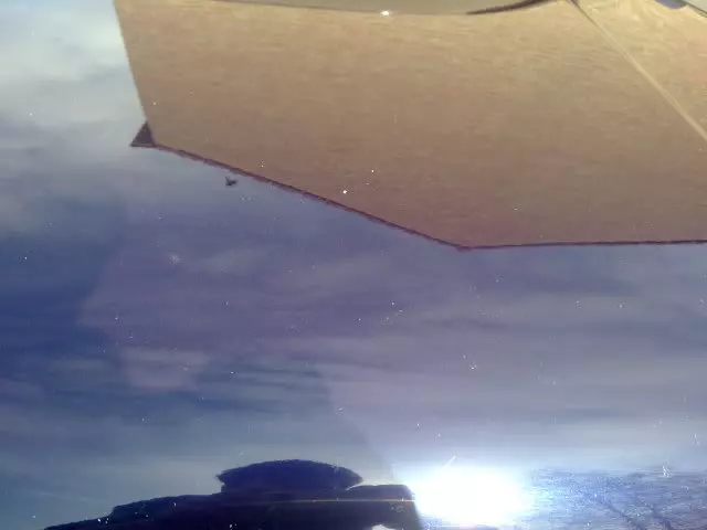

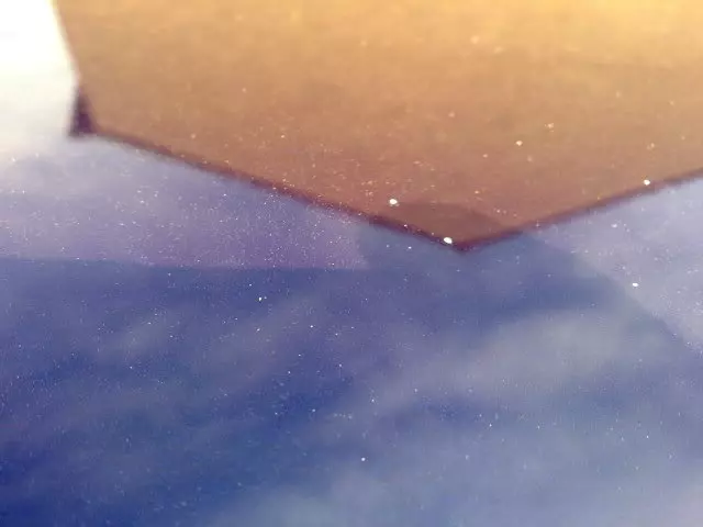

Hier de foto's:

Vuil kan veel maskeren, zker als de lak kleur niet grijs/wit is (gelijk aan de grondlak). Het ligt dus niet aan het polijsten.
Twee maanden geleden kwam er aanrijdingsschade onder het vuil vandaan. De auto was aan de zijkant zo vie, dat alle krassen verborgen bleven. Lakstift en Langka gaan hier uitstekend voor werken.

Na polijsten zijn de steenslagputjes meestal gevuld met opgedroogd polijstmiddel die er in achterblijft.
Ik heb dit ook telkens als ik mijn auto polijst,ik verwijder dit direct na het polijsten met IPA ( isopropylalcohol ) ,pas daarna breng ik wax aan !

Ook wax laat in de randjes residu achter. Ook bij bijgewerkte putjes zie je nog wel eens randje als ze niet goed genoeg uitgewreven zijn.

Waxresten haal je vaak makkelijker weg dan polijstresten. Daarnaast kan je de wax heel dun aanbrengen waardoor er bijna geen residu achterblijft in de putjes.

Afgelopen jaar heb ik behoorlijk wat steenslag in mijn bumper en motorkap gekregen, en uiteraard de voorruit. Dan hoor je me weer in de auto vloeken als ik " tik " hoor. Dit hoort helaas bij het autosnelweg rijden. En vooral na een uitgebreide detailbeurt als je er met je neus bovenop ligt, voel en zie je putjes. De irritantste stip ik aan mbv een houten cocktailprikkertje.
Restjes van polijstmiddel of wax blijven aan de putjes hechten. Vooral bij donkere lakkleuren is dit helaas duidelijker te zien.
Inmiddels ben ik op het punt beland, dat ik mijn autolak met steenslag accepteer en her het beste van probeer te maken middels het lakstiftje. En ik moet zeggen, vaak moet ik voelen om de aangestipte puntjes te vinden.
