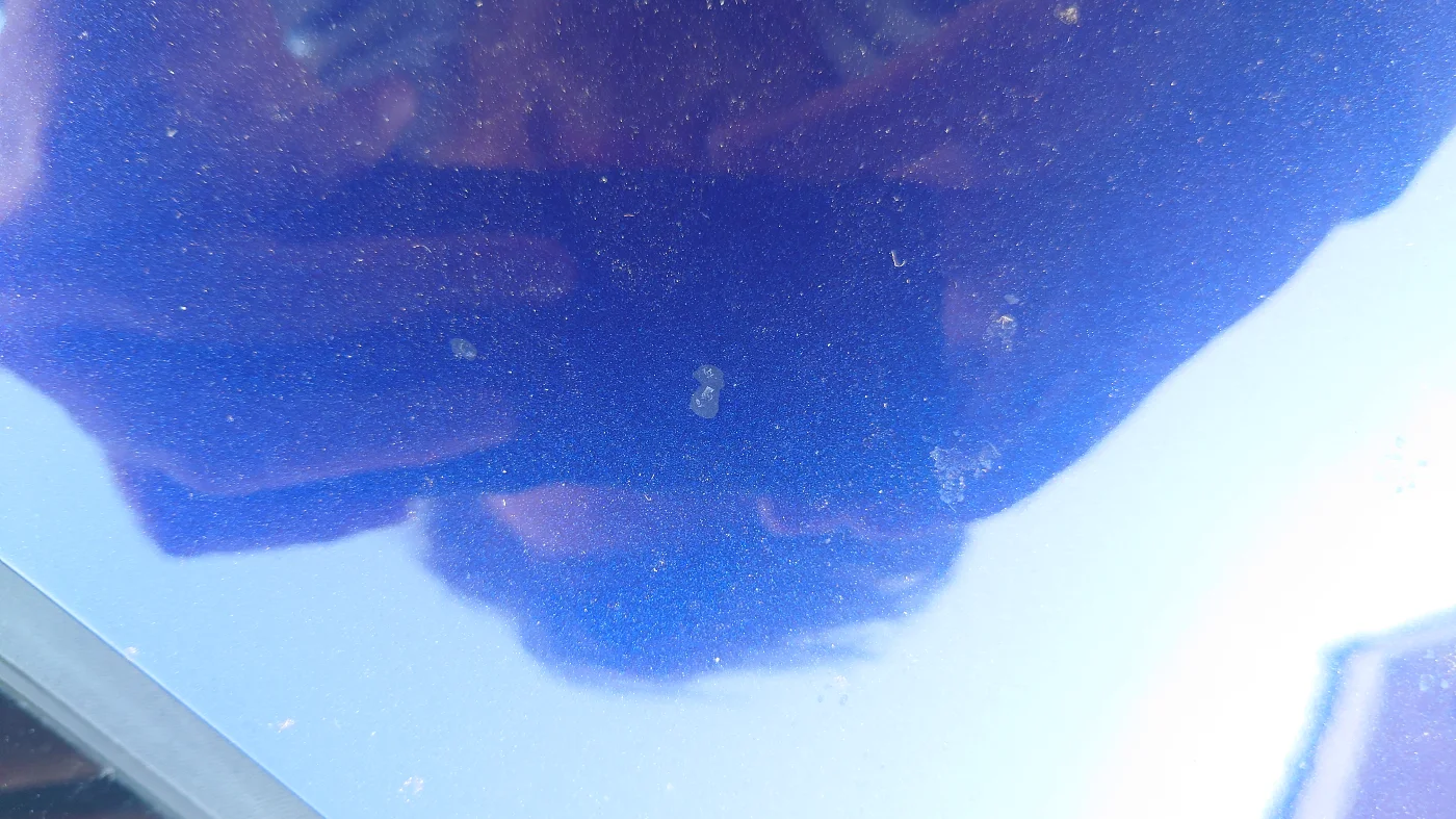

Hallo allemaal,

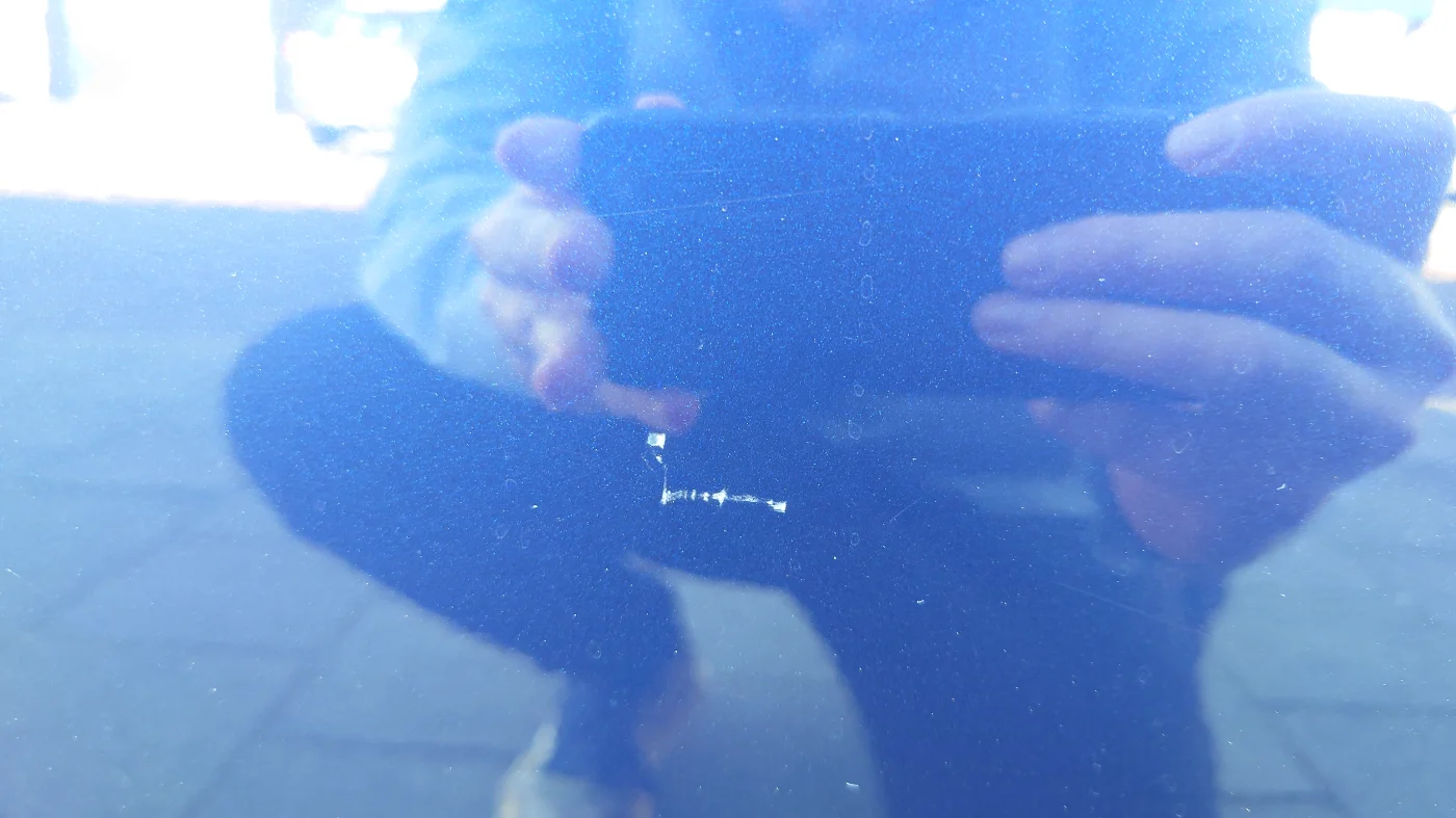

Op de motorkap van mijn auto heb ik zeer veel steenslag. Vooral hele kleine puntjes wat wellicht niet eens de moeite waard is om bij te werken met een lakstift. Er zitten ook wel wat grotere plekken, meeste zijn ‘grijs’ van kleur dus de lak is er net af denk ik, en soms wat diepe punten en die zijn dan wit/metaal kleur.
Hier zie je een grote plek, maar er omheen is ook wat van de toplaag van de lak weg.

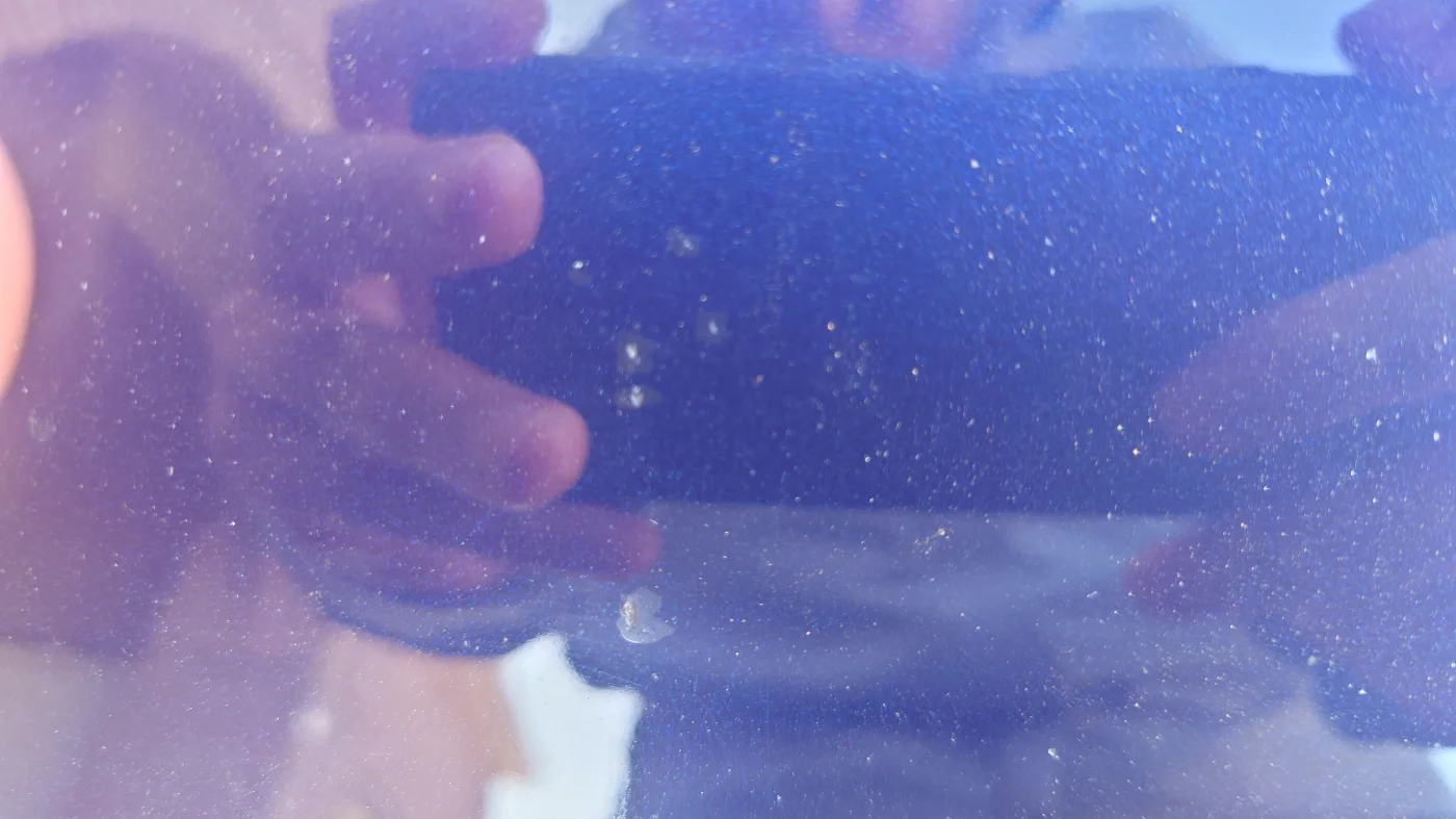

Dit is dan weer van de bumper, is volgens mij allemaal kunststof. Maar het geeft een beetje een idee van hoe de rest van de auto is. Je ziet hier honderden kleine stukjes (begin te denken dat de vorige eigenaar aan rally rijden deed).
Zijn dit soort plekjes trouwens groter geworden doordat ik bijvoorbeeld met de HD van de wasbox te dicht op de lak heb gezeten? Ik heb hier wel opgelet, maar kan eens een foutje gemaakt hebben. Lijkt me te groot voor alleen steenslag?

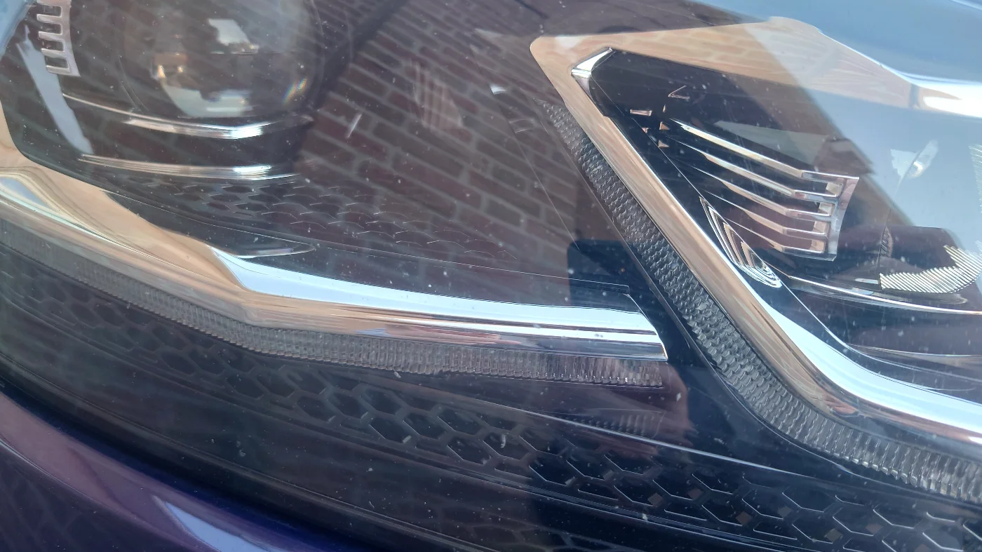

Ook op de lampen en op het VW logo zitten veel kleine plekjes wat allemaal door steenslag komt. Is dat te fixen met bijvoorbeeld professional polish? Het valt vooral op in het donker.
Voornamelijk dus de vraag, wat kan ik het beste doen?

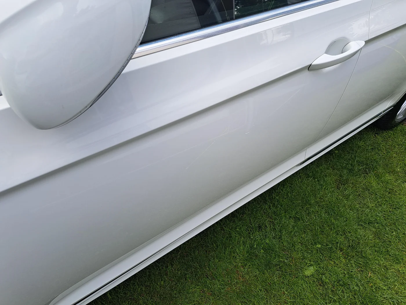

Bonus vraag, wat doe ik met dit soort schades, precies op de zijkant van een deur en iets soortgelijks op de rand van de deur (waarschijnlijk tegen een muur gekrast):

Wil je de neus laten "herstellen" en spuiten, ben je snel iets van een 1000 euro kwijt.
Bijtippen kan, al bestaat de kans dat je de steenslagjes niet mooi vult en ze hierdoor nog opvallender maakt. Blanke lak is aan te raden om af te werken.
Vergis je niet dat hier gezien het grote aantal steenslagen, erg veel energie en tijd in zal kruipen met het risico dat het uiteindelijk nog niet helemaal goed is...
Bonus vraag: Kras lijkt mij net iets te diep te zitten om helemaal weg te krijgen zonder te spuiten. Je kan starten met P1000/1500-2000-3000 en dan polijsten.
Eventueel bijtippen voor je gaat schuren, zo heb je de mogelijks dieper gelegen schade alvast opgevuld.
Wees zeer voorzichtig! Kans op doorschuren/polijsten is groot en je kan niet terugdraaien.

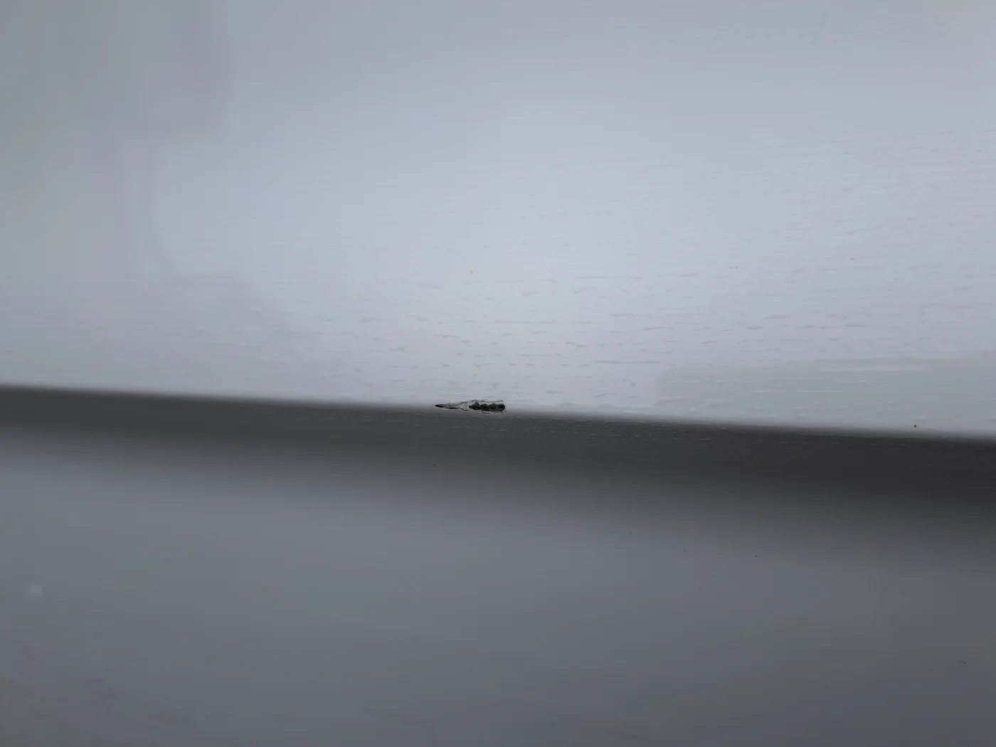

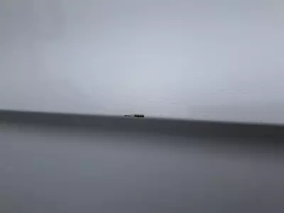

Ik heb een deurdeukduts en schade op de dorpel er op deze manier uitgewerkt. Je moet wel schuren en polijsten. Alleen met een lakstift iets strak krijgen gaat hem niet worden.
Foto ervoor en foto erna.
    16,3 KB · Weergaven: 255
    208,1 KB · Weergaven: 238
