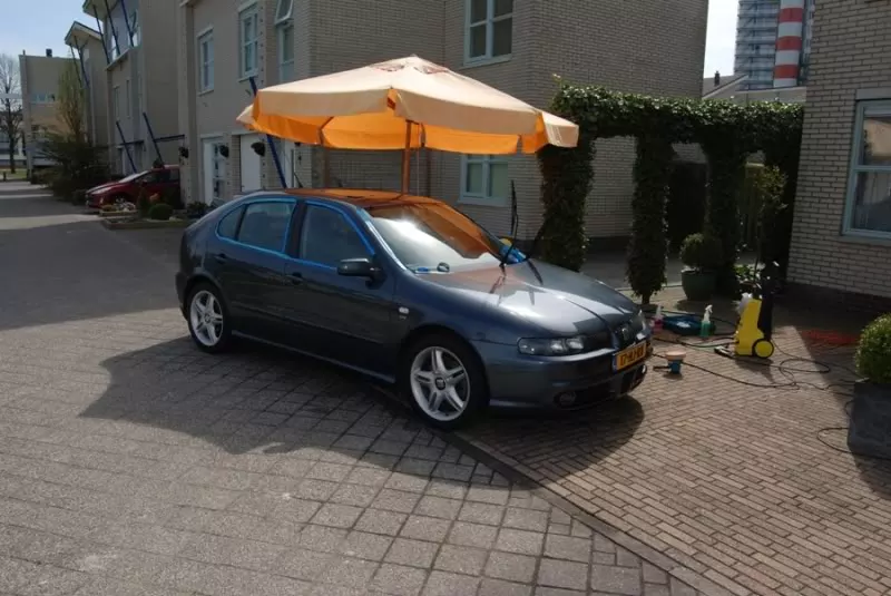

Na het wassen heb ik foto's geschoten:

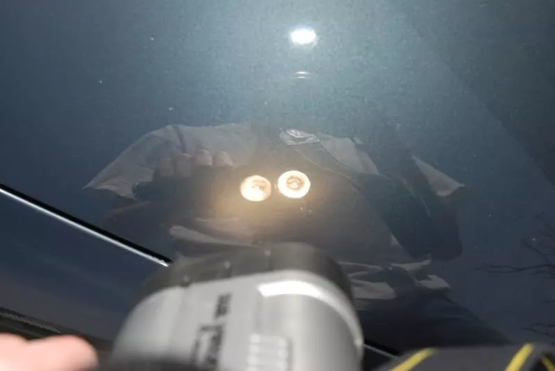

Daarna foto's gemaakt met de Brinkmann. Er zaten wel swirls op de auto, maar krijg je niet echt op de Brinkmann...

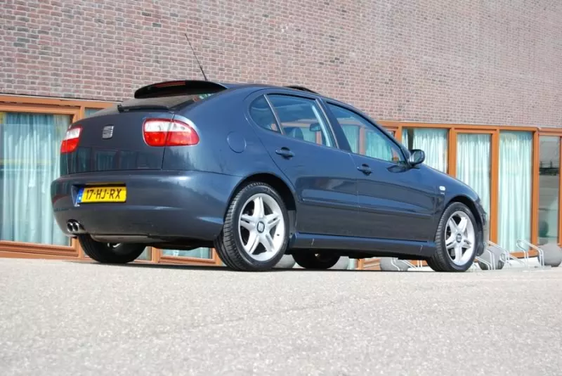

Afters:
