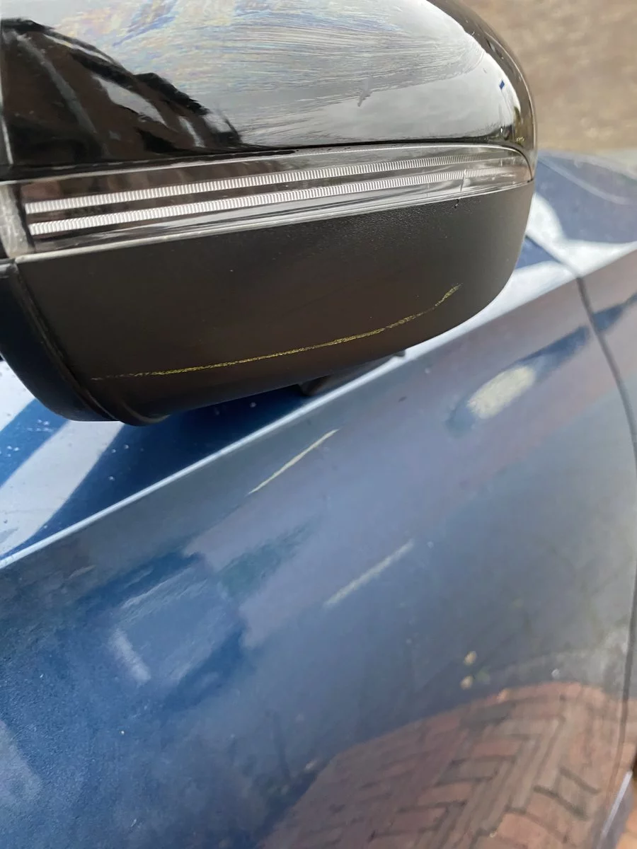

Ik trof dit bij mijn auto aan en al geprobeerd weg te halen met apc; velgenreiniger, waterlesswash en een beetje terpentine maar alles helaas tevergeefs …
Ik voel het niet een nagel oid dus het is geen kras maar zit echt op de lak.
Kan ik dit handmatig wegkrijgen of moet ik naar de schadehersteller ?

Zo te zien zit het op ongelakt dus ruw kunststof. Daarop absoluut geen polijstmiddel gebruiken! Dan wordt het een grote witte vlek.
Ik zou persoonlijk een melamine / power sponge proberen.
Handpad met polijstmiddel, grote kans dat het dan weg is (als het gelakt is)
Edit, zie reactie RoyR, ik heb niet goed (genoeg) gekeken
Neem de oplossing van Juffer1, soms helpt ook een vlakgum maar doe voorzichtig

Dat was inderdaad ook mijn vraag: is het onderste deel van de spiegelkap gelakt of niet (foto is voor mij niet 100% duidelijk).
Het is niet gelakt; daarom durfde ik wondersponje ook wel aan na de vorige uitleg hier
