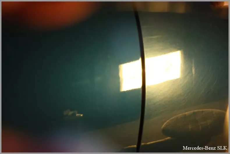

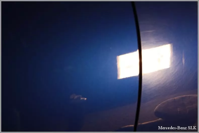

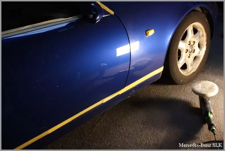

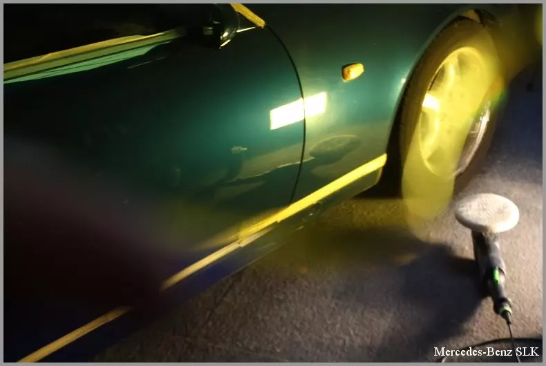

Zo'n gek idee is dat nog niet hoor. Dibbuz heeft destijds bij een detail het verschil laten zien met en zonder bril
Zonder bril:
Met bril: Wat doet een gele contrastbril: in het echie zie je net wat beter de krasjes, zeker zonder kunstlicht.
