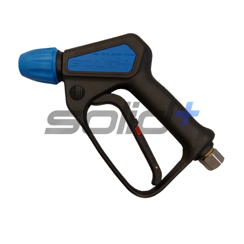

Hoi allemaal, ben al een hele tijd aan het rondkijken maar wordt er maar niet wijzer van. Ben opzoek naar een swivel gun dat past op mijn powerplus hogedrukreiniger. Weet iemand toevallig welke koppeling ik nodig heb hiervoor?
Mvg Steven.
Hey Andy,
Deze heb ik al. Maar ben opzoek naar zoiets als deze. Maar vind niet direct welke koppeling hiervoor past op mijn slang.

Ik zou zelf even wat feitjes bij elkaar rapen, zodat je wat kan gaan researchen. ;)
* Welke machine heb je?
* Wat voor een slang en aansluitingen? (Bijv. zoals de afbeelding hieronder)

Ik neem dus even aan dat de slang 2x een puntstuk heeft; Eén klik je in de machine en één klik je in het pistool. Als dit zo is, zal je dus moeten meten, want het kan dus zijn dat een Nilfisk-aansluiting net niet past, ook al lijkt deze wél in de buurt te komen.
De kans bestaat ook dat het niet mogelijk is, tenzij je een andere slang aanschaft. Echter betekent dit dan wel dat de aansluiting op de machine veranderd moet worden of je moet een slang later maken die eindigt in een geschikte aansluiting.
Een bezoek aan Carclean zal voor jou zo'n 2,5 rijden zijn, dus misschien is het handiger om Carclean een mailtje te sturen met foto's en precieze maten van het puntstuk.
