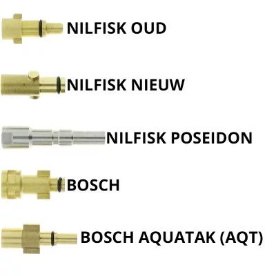

Volgens visueel vergelijk past de "alto"-variant hierop, maar ik zou graag zekerheid hebben.
Misschien dat een fototje van de koppeling en van het apparaat wat kan helpen om te herkennen van welk merk dit een kloon is (Ik kan mij niet voorstellen dat er geen passende lance te vinden is namelijk)
Ik weet niet direct hoe ik foto's moet toevoegen :schaam , dan maar als bestandje.
Maar op volgende url, zie je in het tabblad "meer beelden" een detail van de connectors
http://www.powerplus.net/217/19601/hogedrukreinigers/powxg9002-hogedrukreiniger-2100w.aspx

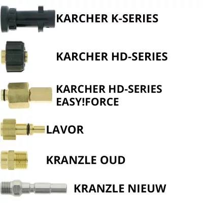

Ik heb de Nilfisk/Alto besteld, en deze past wel op een powerplus, maar eigenlijk had het de Lavor connector moeten zijn.
Dus: voor een powerplus hogedrukreiniger dien je een lavor connector te kopen.
:-" Weet iemand of ik per toeval ergens de connector apart kan verkrijgen?
Nilfisk en lavor koppeling zijn bijna identiek, enkel de "zijstukjes" zijn breder van lavor.
En een lavor koppeling ziet er IRL wel anders uit dan de koppeling die ze op bijna alle webshops hebben staan :-/

ik heb ook een hogedrukreiniger van PowerPlus, en ben van plan om een foamlans van Monello aan te schaffen.
dus als ik het goed begrijp moet je hiervoor de Lavor koppeling pakken ipv Nilfisk/Alto koppeling?
Ik vraag dit voor de zekerheid nogmaals na, zodat ik zeker weet dat ik een koppeling heb die fatsoenlijk op de HD past.

Kijk eens in de catalogus van r+m suttner. Staat online. Deze hebben normaal alle koppelingen
