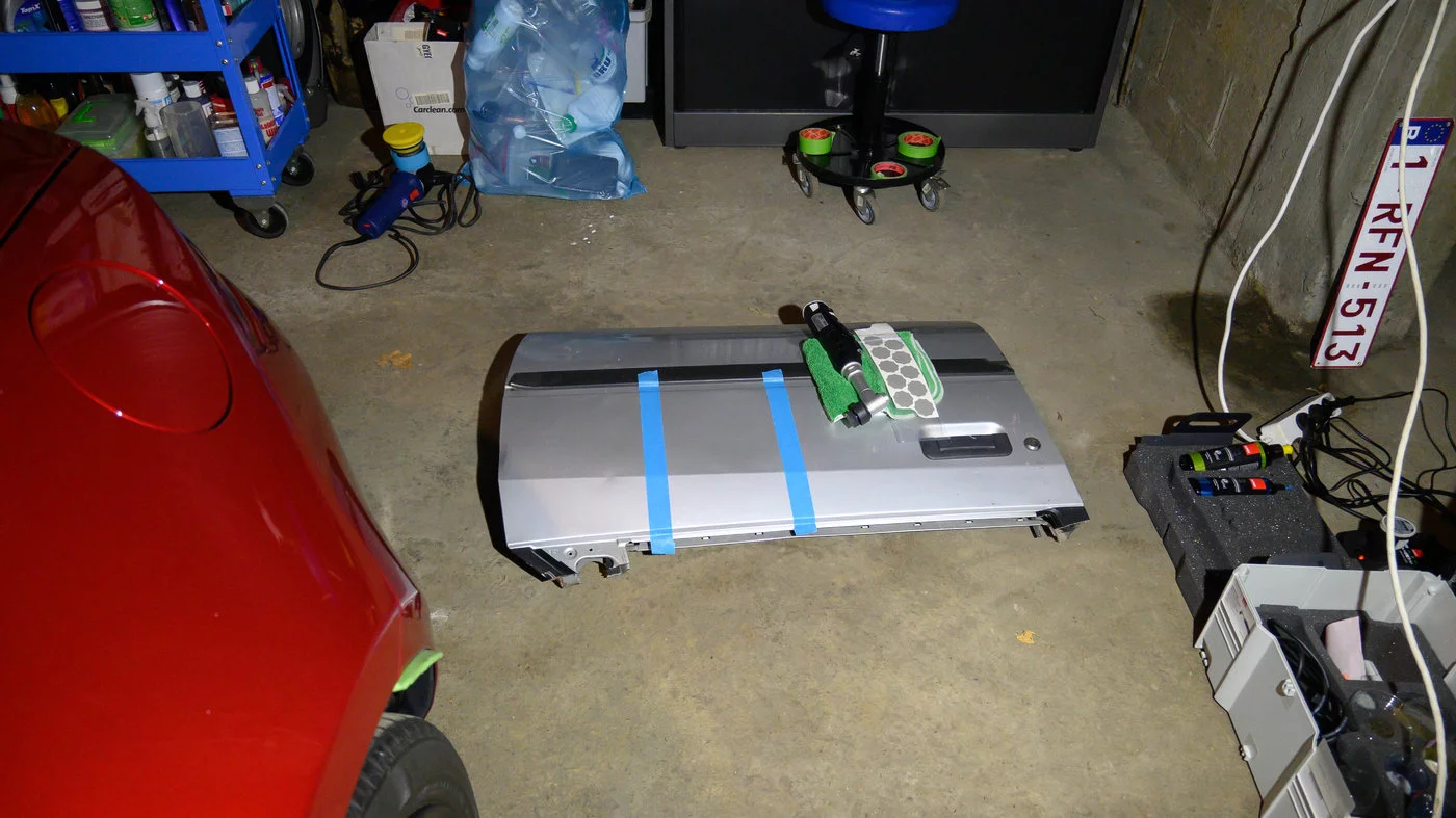

Om mij zonder zorgen te kunnen uitleven met mijn nieuw speelgoed, stond er lang een oude autodeur in mijn garage. En dit was het moment om die - eindelijk - tevoorschijn te halen.
Ik heb de deur cadeau gekregen van de eigenaar van de Porsche 911 in ons gebouw (wagen van de buurman).
Deze zomer had ik de deur al gewassen en gekleid (onder bijzondere belangstelling van een aantal buren ), maar verder was er nog niets mee gebeurd.
Gezien de deur van een schroothandel komt, bevindt die zich niet meer in showroomstaat.
Ik heb eerst - zoals ik geleerd heb op YouTube - een aantal zones afgeplakt.
Dit is een detail van oorspronkelijke toestand van het paneel.
