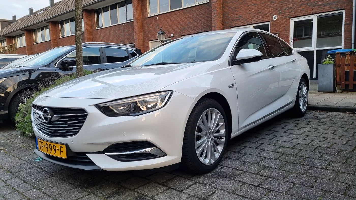

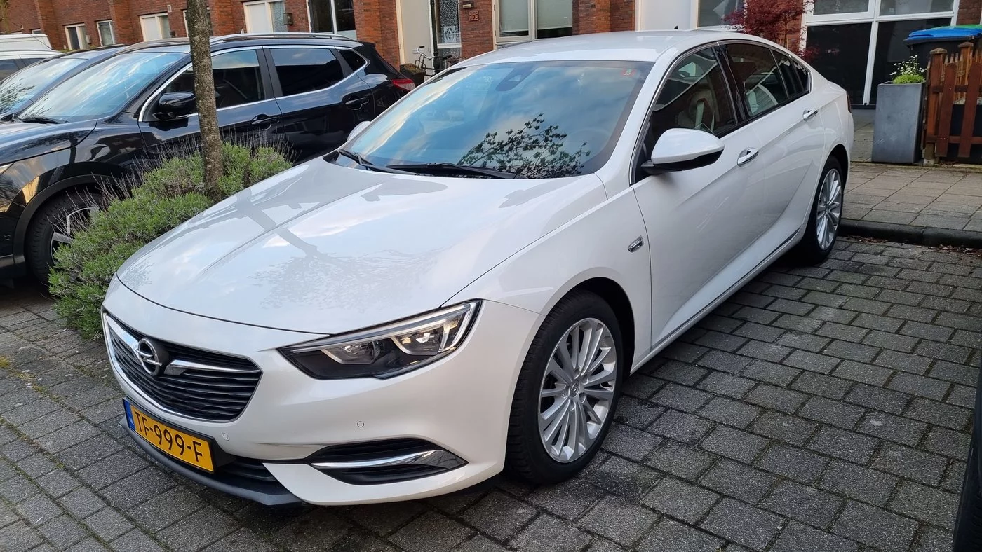

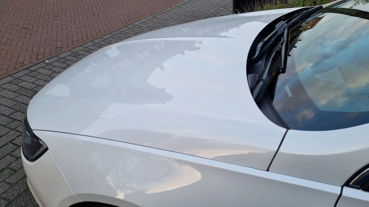

Vandaag aan de slag geweest, na het kleien, SRP en wax toegepast en klaar. Topresultaat.
Absurd weer wat die Iron remover eraf haalt, halve auto paars...
