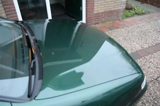

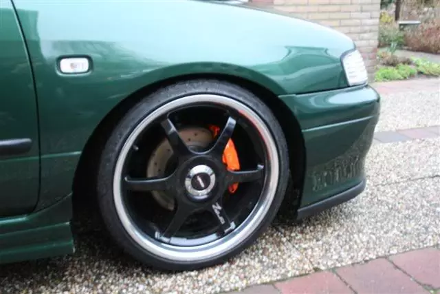

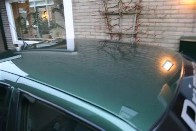

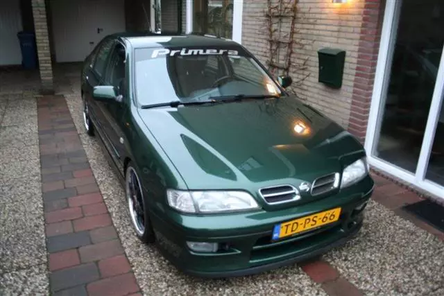

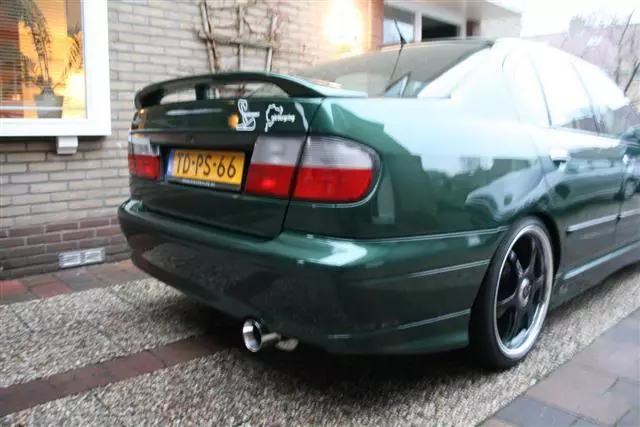

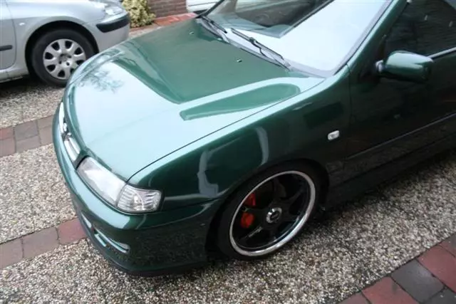

Hier even wat foto's, helaas niet superscherp ivm geen flits omdat het al donker werd en we geen statief hebben.
Er zaten al niet enorm veel swirls op moet ik zeggen. Maar op het dag zijn er wel een aantal verdwenen.
Op mn kofferklep zit nog wel iets waar iets grover geschut tegenaan moet.
Maar overall ben ik zeer tevreden.
