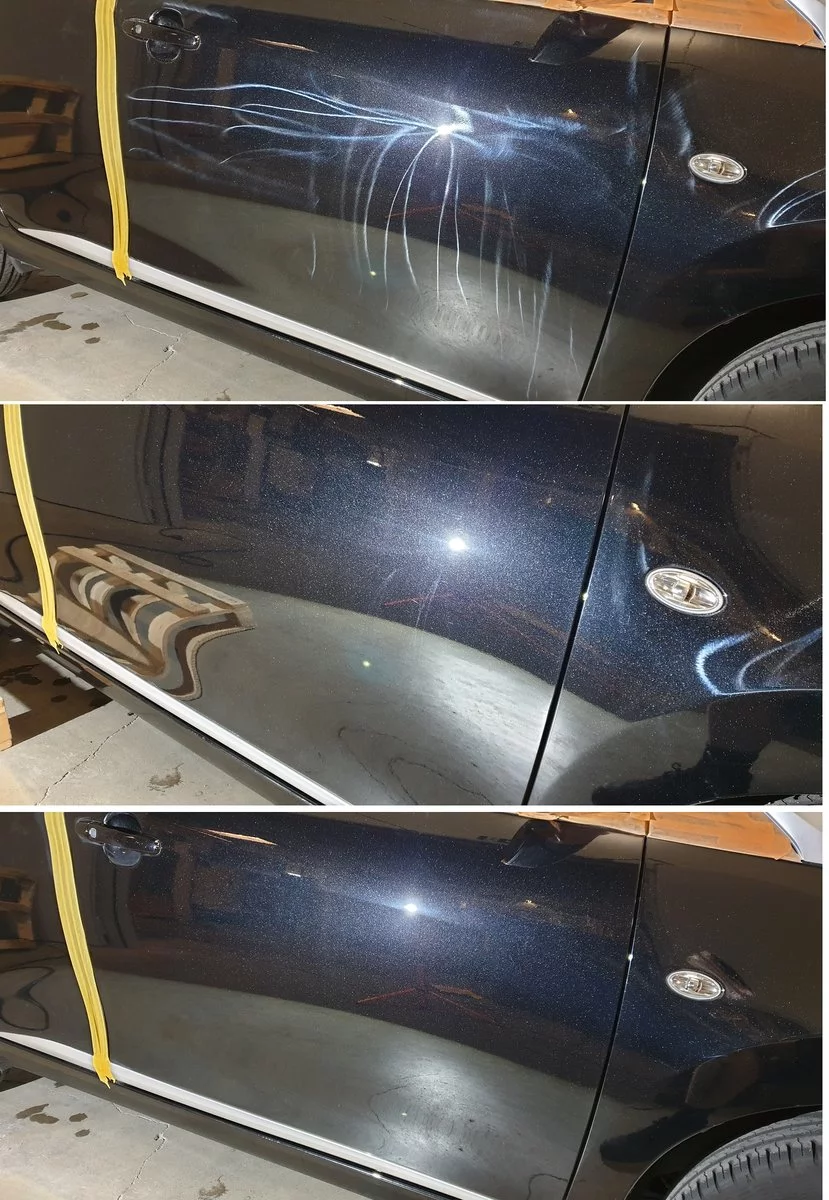

Polijsten:
Goed, hoe ging ik dit aanpakken... Toyota lak is niet knetterhard maar ook niet echt superzacht. Ik heb een testspot gedaan met een oranje Scholl pad en S17 op de Rupes Bigfoot maar dit haalde weing tot niets uit. Dan maar een testspot paarse Scholl pad en S3. Hmmmm, er gebeurde nog steeds weinig.
Uiteindelijk grof geschut ingezet. Mijn trouwe vriend Festool de rotary, woolpad en Scholl S2 maar eens gepakt voor de ergste plekken. Sommige plekken waren nog niet weg met een aantal hits dus voor het eerst maar eens de Scholl Shock2Cut compound gepakt.
Ein-de-lijk zat er progressie in de met de schuurspons mishandelde plekken. Enig nadeel van de grove compounds is dat ze stoffen als een malle. Een pufje Spray&Wipe wil nog wel eens helpen. Daarbij na elke hit je pad goed reinigen.
Welke stappen zijn er gedaan:
- polijsten rotary, diverse pads en pasta's voornamelijk compounden
- polijsten Rupes Bigfoot 15 en Mini, diverse pads en pasta's, afbouwen
- polijsten DAP900. diverse pads en pasta's, finishen
- gebruikte pasta's: Scholl S2, S3, Shock2Cut, S17, Gyeon Polish
- gebruikte pads: Scholl wool, paars, oranje, zwart
Resultaat na enkele stappen. Ik weet het, een 50/50 maken met tape is tricky, maar laat wel mooi het verschil zien...
