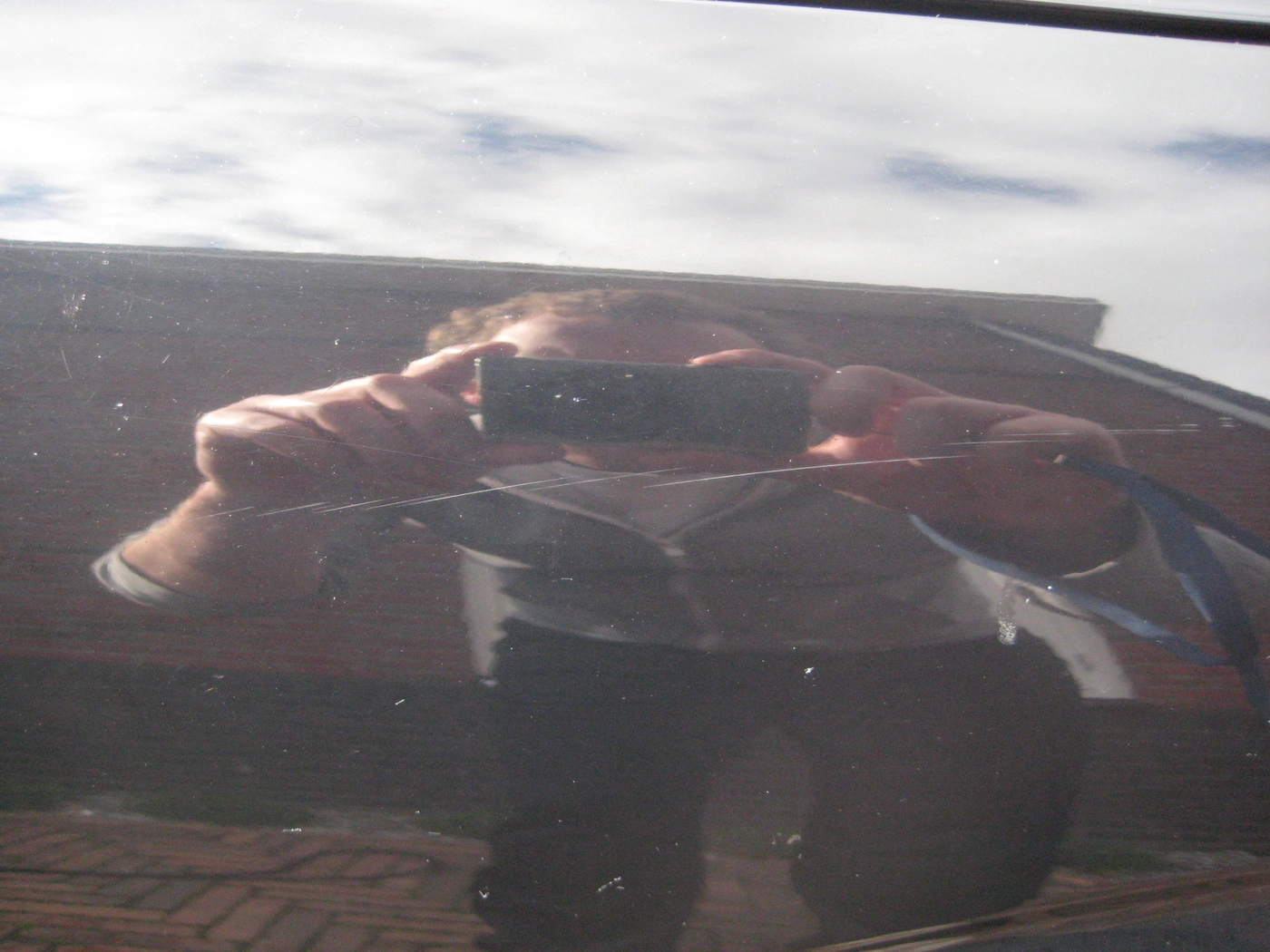

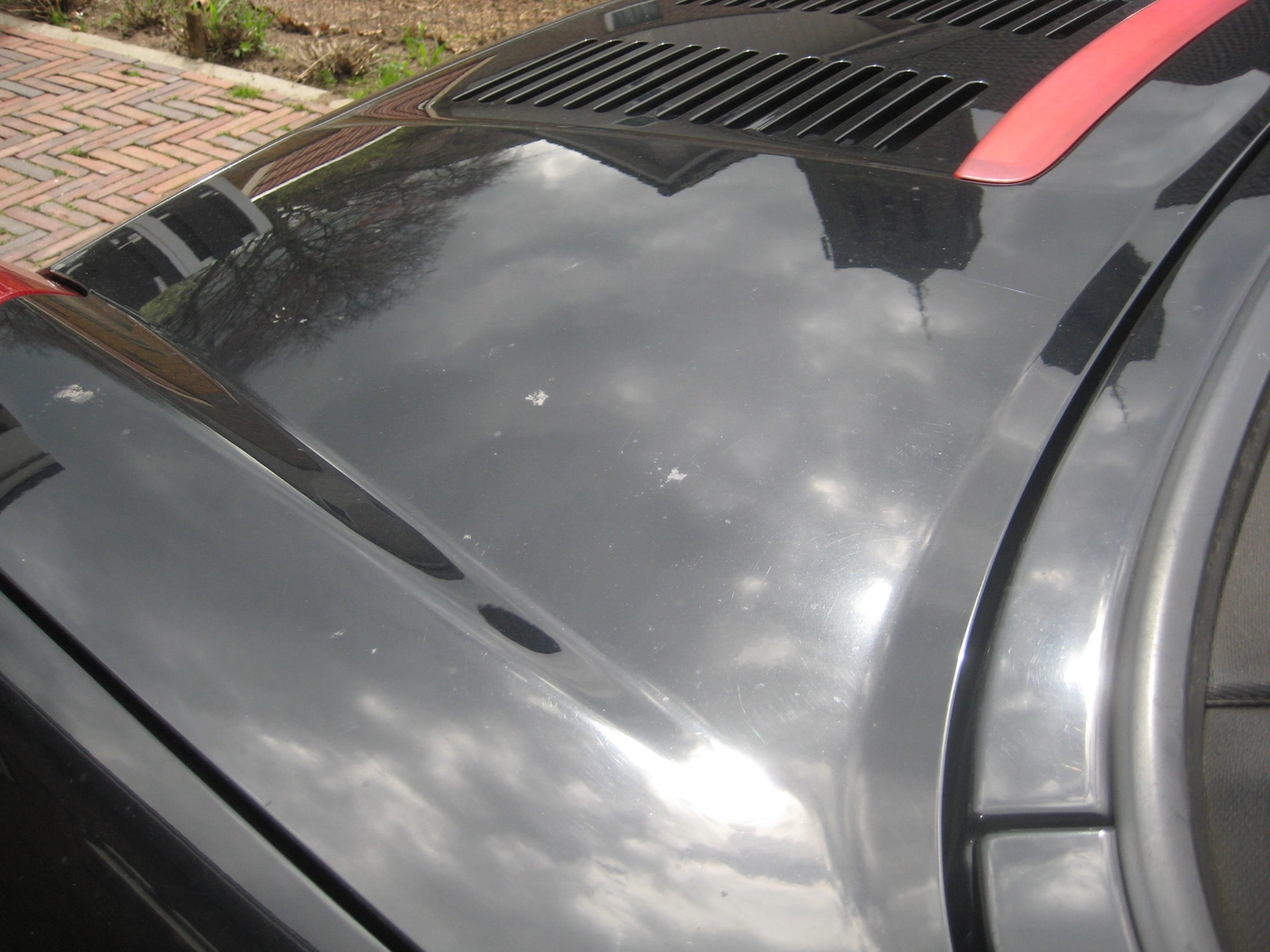

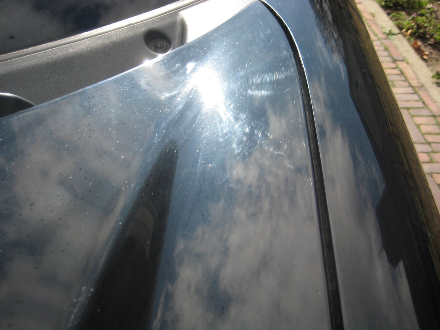

Staat van de auto:
Vuil, vogelpoep en andere troep.
Swirls.
En ook de krassen ontbraken niet.

Na een testspot gemaakt te hebben besloten om te beginnen met Mezzo op Oranje, en lokaal waar nodig Inizio op geel, om te finishen met finale op licht groen.
50/50 foto: Links niet gepolijst, rechts wel. Swirls zijn dus verdwenen!
[URL]http://img580.imageshack.us/img580/2276/img3783r.jpg
Verder bleek de lak toch wel erg zacht te zijn. Na het afnemen van Mezzo op de motorkap maakte ik met de doek gewoon hologrammen! De gebruikte doeken waren DMT's van poorboys. De hologrammen er met Finale goed uit gekregen, hierna afgenomen met Monello doeken en hier werden geen hologrammen mee gemaakt :cool:
