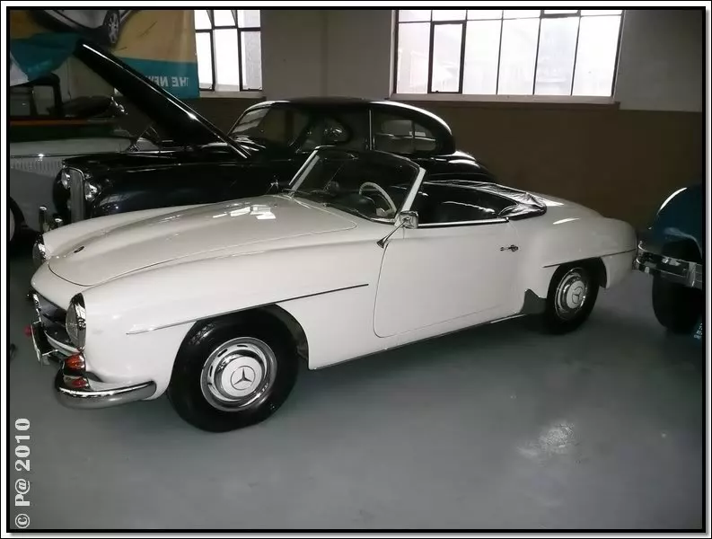

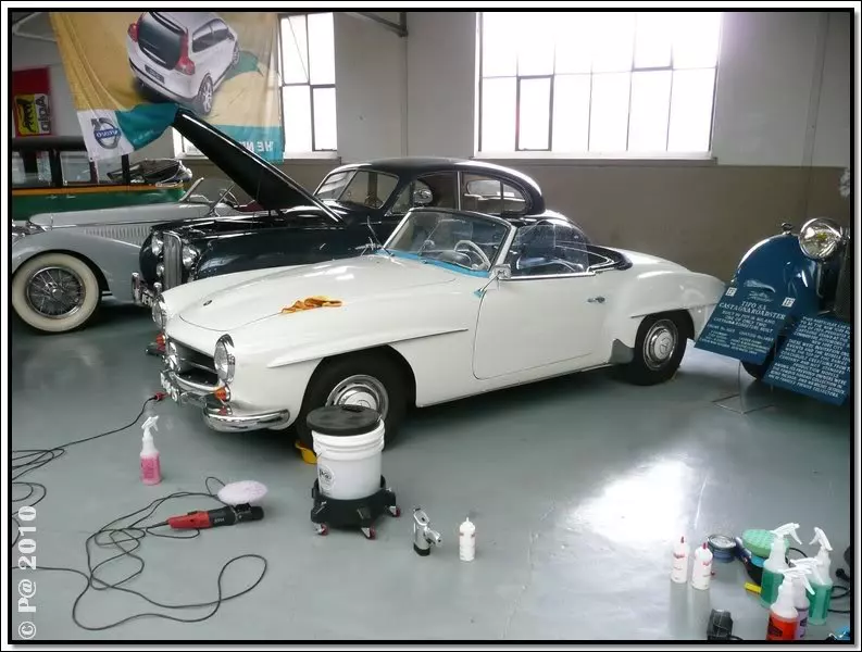

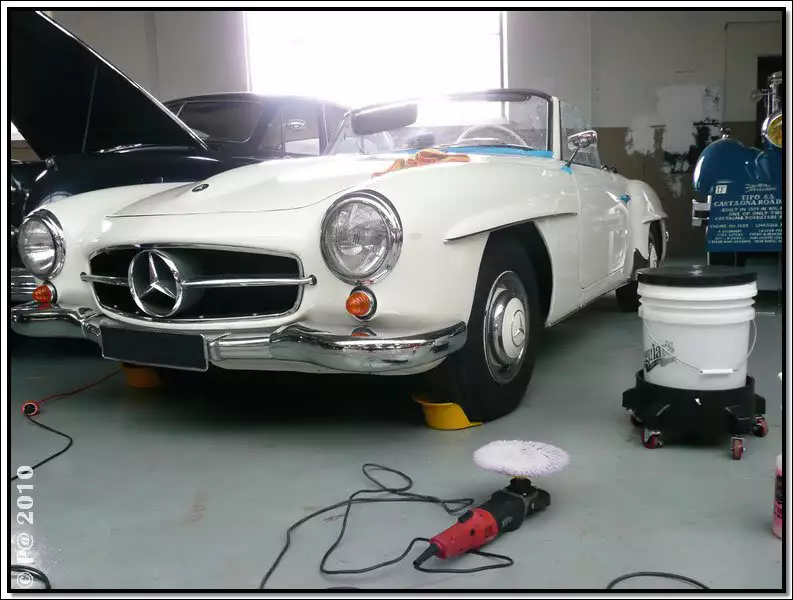

Afijn, na een keer of 6 de remmen van de cabrio getest te hebben en toch nog 2x het knooppunt Gouwe gezien te hebben een klein uurtje later dan gepland in Waddinxveen aangekomen. Eenmaal op de plaats van bestemming als de wiederweerga m’n spulletjes uitgepakt en begonnen aan de Mercedes 190 SL.

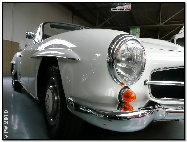

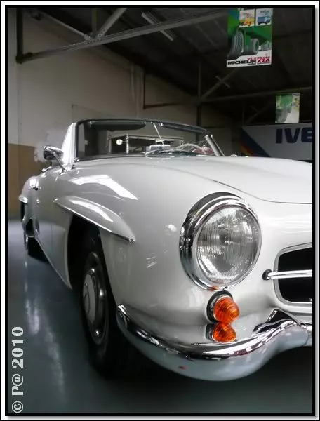

Wat een heerlijke auto om aan te werken. Prachtige rondingen, mooie lijnen, heel veel chroomaccenten en een parelwitte lak. Een rondje kleien met de Gentle Gray en de Last Touch had weinig smurrie in de klei tot gevolg, maar zorgde wel voor een perfecte basis voor het polijstwerk.

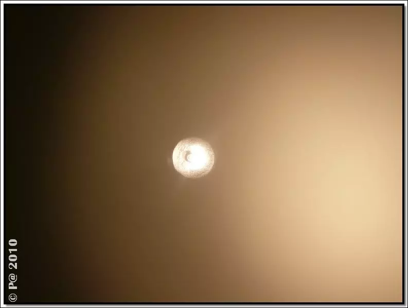

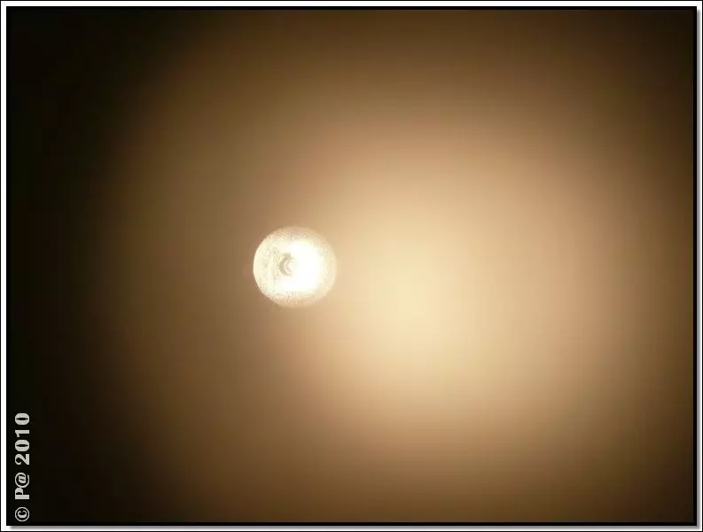

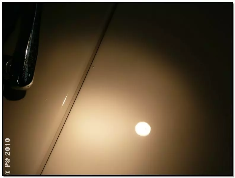

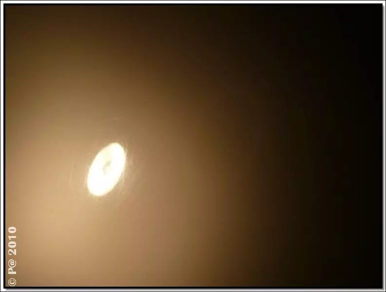

Wit is en blijft een lastige kleur om swirls op te ontdekken met het blote oog, maar met een stralend zonnetje wat in dit geval gebruikt werd in de vorm van de Brinkmann zaten de swirls rondom verdeeld:
Daar waar de Menzerna Intensiv op de wolpad doorgaans enorm z’n best kan doen met een cuttingfactor van 3,5 was het niet echt de meest ideale polish om mee te werken. Het leek alsof ie enorm aan het gummen was, en da’s vreemd want de wolpad was brandschoon en de ondergrond ook. Snelheid was oké (ca 1200 tpm). Sticky paint? Ik had echt geen idee, maar hoe dan ook, de klus werd wel geklaard met de M105 van Meguiar’s. Nabehandelen was noodzakelijk, heb dit gedaan in de vorm van Menzerna’s Nanopolish op een groene LC pad, dat liep dan weer als een zonnetje op de DAP500. Dat gaf uiteindelijk een mooi strak resultaat, de lak kleurde schitterend op naar een heldere en intense witte glans.

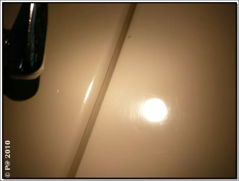

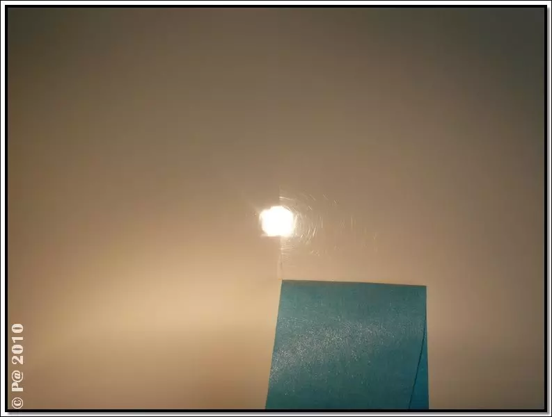

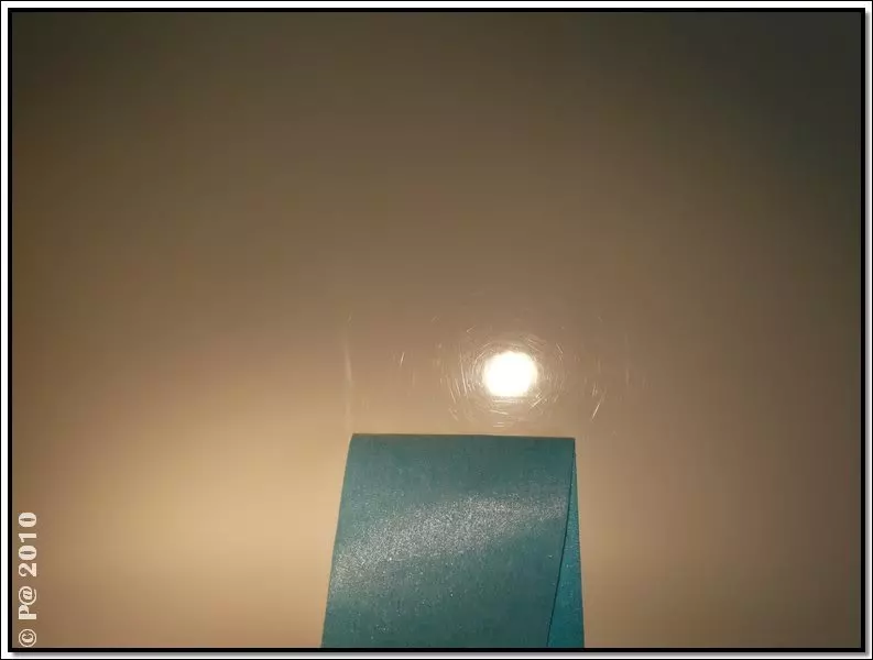

Natuurlijk kan een 50/50 niet uitblijven:

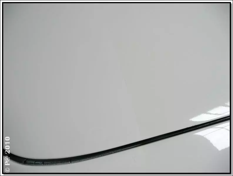

Zonder het gebruik van de Brinkmann is goed te zien dat de lak zeer mooi wordt opgetrokken naar een lichte en heldere kleur.

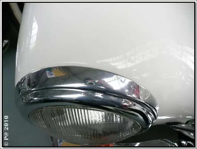

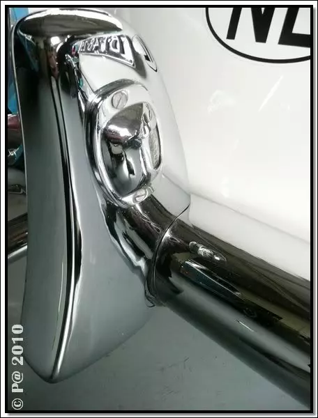

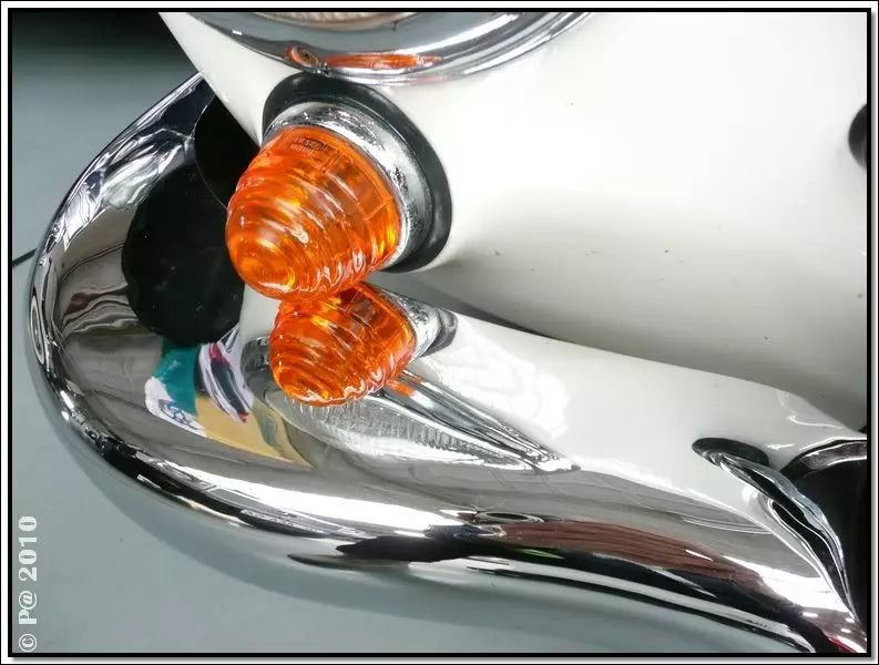

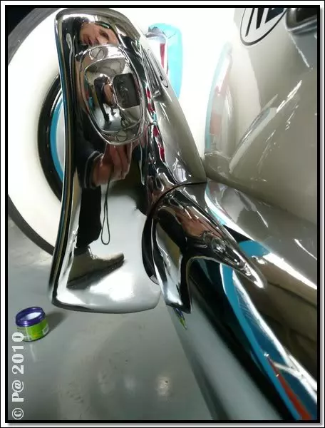

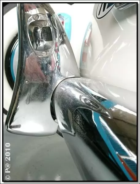

Ook het chroomwerk, wat behandeld is met Meguiar’s All Metal, heeft weer een uitstraling van heb ik jou daar:
